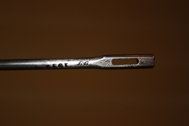

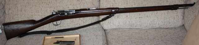

La, je vous fais un petit topo photo, et par la suite je lance une grosse polemique avec quelques hypotheses, histoire de mettre de l'action.
Je resume: Grosse hemorragie d'homme et de materiel des les premiers mois de la guerre (la premiere pour ceuze qui n'auraient pas fait le lien avec le M.14). Penurie de Mle 1886-93 d'ou l'urgence de les faire passer en premiere ligne et de rearmer avec autre choses les troupes de l'arriere, dont les G.V.C., pour liberer les Lebels. On ressort les Mle 1874, 78, 84 et 85 (dont bon nombre aboutiront en Russie) mais il y a le probleme de l'unite de calibre avec les armes en 8 mm. Commande aux USA de Rolling Blocks en 8 mm mais c'est lent et insuffisant. C'est la que quelqu'un se rappele que la base de la 8 mm 86 et de la 11 mm 74 est quasi identique, et qu'il y a un stock important de canons de Lebel neufs, ainsi que des Gras au canon bien use: On vire le vieux canon, on installe un canon de Lebel, et comme ce dernier flotte dans la monture, on ajoute au bout un manchon simulant adroitement la partie avant du canon du Mle 1874, y compris le tenon a baionnette mais avec un guidon compatible avec la hausse du Lebel, un garde-main pour limiter le jeu arriere et l'entree de saloperies, une piece de bois raportee et enturee dans le fut au niveau de la grenadiere, un coup de meule sur la tete de baguette pour en reduire le diametre et voila, un flingot tout neuf, beau, bon, pas cher!
Le fusil.
La culasse mobile, avec un numero d'assemblage, reporte sur toutes les pieces constituantes, y compris l'interieur de la monture. De l'autre cote, monomatricule force, serie F (cursive) 6XXX, donc un des tout premiers Mle 1874, confirme par le macaron de crosse (pas tres visible) de 1875.
La piece de bois enturee pour limiter le jeu au niveau de la grenadiere.
Le canon, avec son pan d'enculassement de biais du a la difference entre le boitier-culasse du Gras et celui du Lebel, la hausse, la boite de culasse et ses marquages, et finalement la baguette dont la tete a ete reduite en diametre pour penetrer dans le canon de 8 mm. C'est la seule piece qui ne soit pas au matricule sur l'arme, hormis le tenon a baionnette, mais je reviendrai la dessus.
Le fameux manchon qui permet de recycler et l'embouchoir, et la baionnette du Mle 1874 tout en limitant le jeu du canon Mle 1886 trop "maigrichon" pour la monture Mle 1874. Voila ou je lance la polemique: Noter le matricule de serie B *romaine*, indicant indubitablement un tenon a baionnette de Mle 1866 (ou eventuellement 1866-74) fait par Chatellerault. La question se pose: Je doute qu'ils se soient empoisonnes l'existance a fabriquer de manchons a partir de matiere premiere. Trop lent, trop couteux, surtout en temps de crise de l'armement. Je pencherai plutot pour l'hypotese de la decoupe de l'avant des canons Mle 1866-74 ou 1874 rebutes par le recanonnage, suivi d'un alesage pour le glisser a frottement sec sur le canon de Lebel avant brasage car le canon porte bien le matricule du fusil, ainsi que le numero d'assemblage visible sur la culasse mobile. Malheureusement, aucun des documents en ma possession ne me permet de confirmer ou d'informer cette hypothese.

On peut ajouter que le 1874 M14 a été produit à 146 000 exemplaires entre fin novembre 1914 et fin octobre 1915. En janvier 1915, le ministre de la guerre indique que 39 000 ont été expédiés dans la zone des armées.
Ces armes seront massivement ferraillées sur l'autel de l'armistice en 1940. La commission exigeant la destruction d'un certain nombre d'armes tirant la cartouche réglo, on privilégie le sacrifice de cette arme monocoup.
Ton hypothèse du ré-emploi de la bouche des canons des armes dont on prélève le reste des pièces est donnée pour un fait établi par Huon dans son livre sur les fusils français à verrou (Éd.° Crépin-Leblond), je le cite en sa p. 54 "un manchon provenant de l'extrémité de l'ancien canon est rapporté à la bouche du canon neuf qui équipe ce fusil".
Quant à vérifier le dépareillement de ce bout avec le reste, je ne connais guère de M14, à part un transformé en lance-fusée aviation (35 mm), et là, de tenon, point.
Je vais quand même tâcher de me rencarder (pas sur les archives, c'est un peu loin, mais sur d'autres M14)...

Le manchon porte bayonnette est, il va de soit, un élément de canon récupéré alésé et certainement brasé en place. La pièce serait complexe a refabriquer et le canon d'origine partant à la feraille, la récupération est logique.
Quand au fait que la pièce ne soit pas au numéro, il faut comprendre la logique industrielle de rendement.
Sur un poste de travail on démonte les armes, sur un autre on dévisse les canons, sur un autre on les coupe, sur un autre on les réalése etc....
Au final arrive un grand bac sur roulette contenant des centaines de bouts de canon à braser et le soudeur passe sa journée a les enfiler et les braser, il ne fait que ça et tout le monde se fout du numéro de série, il faut aller vite et produire.
Il n'y a pas un type qui prends un flingue du début à la fin et le modifie, il y a une série de métiers spécifiques et des spécialistes qui ne font que ça toute la journée et produisent de façon rationnelle.

Merci a tous pour ces precisions concernant le manchon. Il est logique que celui-ci ne corresponde pas a la numerotation, de meme que la baguette dont la tete devait etre reduite en diametre. Un autre truc a verifier sur d'autres examplaire de M.14. Il faudra que je pense a regader de plus pres mon Mle 1866-74 car la encore, la baguette a subie une modification par rapport a celle du 1866 (ajout d'une fente passe-chiffon) histoire de voir si la baguette est au meme No que le reste de l'arme.
Pour le tir en PSF, je ne m'en fait pas trop: la version d'origine digerait sans problemes la version PSF et blindee de la Mle 1879-83. Le Kroptachek Portugais tirait lui aussi une cartouche de 8 mm a balle blindee et en PSF avec pour seul tenon celui du levier de culasse. Idem pour le Mauser Dovitis en 6,5 Daudeteau No 12, qui n'est que le venerable Mauser M.71 recanone, donc aussi en boitier PN avec un tenon, celui du levier de culasse. Le fait que certaines de ces armes (les M.14) ont ete rechambree N laisse supposer que la solidite n'etait pas en cause. Bon, de la a tirer 40000 cartouches a charge de guerre avec, peut-etre pas, mais je ne pense pas qu'il soit risque de tirer une douzaine de cartouches de temps en temps. J'essayerai peut-etre cette fin de semaine si le temps le permets.
