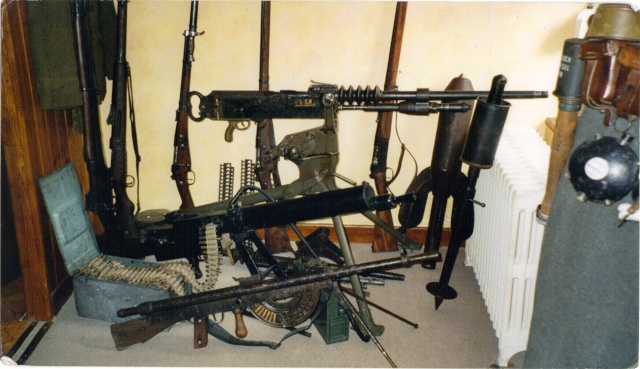

Haaaa toute ma jeunesse ... pour les avoir possédés dans le passé ...
Allez ... vieille tite photo :
C'est fou ce qu'on récupère quant on est jeune ...

Je vous trouve un peu mous pour essayer de trouver à quoi correspond la photo de "Kelt"....
C'est ça
ou ça
Pas ça quand même j'espère
C'est ça

Et dépensez votre énergie à trouver l'arme mystère de la photo de Kelt....
Le premier qui trouve a le droit à............
Ma considération

Mais , vous n'avez toujours pas réussi à nous dire à quel modèle de Chauchat correspond la photo mise en ligne par Kelt.....Ah les dimanches après midi sont pesants après les agapes du midi....
Loin de moi l'idée de nier la doctrine et la conception pour le tir "en marchant".....
Par contre je ne suis pas d'accord sur ce qui est dit sur le manque de fiabilité du BAR....à tel point que Pétain avait prévu en équiper l'armée en lieu et place du Chauchat dès l'armistice.....Mais les restrictions budgétaires en ont décidé autrement..... (Finalement l'Histoire a finalement rendu sa place à chacune de ces armes facilement vérifiable à travers leur diffusion et les chiffres de production....Et ça, ce n'est pas contestable)
Je refuse de laisser le chauvinisme ou le sectarisme s'exprimer par ma plume, mais je respecte des idées de chacun.....
