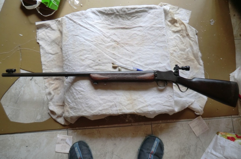

Message  labrocante37 09/07/12, 04:57 pm
Identification d'une B S A 72113 Identification d'une B S A 72113 Bonjour à tous .
Ce week-end les Arquebusiers de Bretagne,temps Breton,mais un armurier local a fait le déplacement avec pas mal d'engins à la vente ,parmi ces engins une B.S.A.mais quel type?????donc au secours.Numéro de série 25245
Identification d'une B S A B_s_a_10Identification d'une B S A B_s_a_11 réservoir d'insertIdentification d'une B S A B_s_a_12
Identification d'une B S A B_s_a_13Identification d'une B S A B_s_a_14 Dioptre Paker Hale P H 7A iris Gehmann réglableIdentification d'une B S A B_s_a_16 Le canon a été retubé par Parker(gravé sur la bouche du canon)à pluche.

ça ressemble a une modele 13
voir ici
http://www.rifleman.org.uk/BSA_Model_No.13_Martini-action_rifle.html
par contre le gehmann "fait tache" sur cette BSA
petite precision :la tete de vis coté droit indique en general un modele take-down

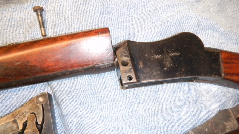

Non, la vis coté droit sert à démonter la batterie, c'est la vis du coté gauche qu'il faut démonter pour la passer en take down ! Identification d'une B S A 335982 Identification d'une B S A 254249 Identification d'une B S A 254249 English

Si ce modèle est take down une fois la vis enlevée quel est le procédé pour démonter,encore merci cheers cheers à pluche

labrocante37 a écrit:Si ce modèle est take down une fois la vis enlevée quel est le procédé pour démonter,encore merci cheers cheers à pluche
comme ça;
tu devisses
Identification d'une B S A Dscn0831
et voila! cheers
Identification d'une B S A Dscn0832
je pencherais pour un modèle 8 mais comme on te l'a tres justement suggéré,vas faire un tour sur ce site;
http://www.rifleman.org.uk/BSA_small-bore_target_rifles.html
avec un pied a coulisse pour la largeur du boitier et le diametre du canon,ainsi qu('un metre pour la longueur du canon et de l'ensemble tu pourras l'identifier a coup sur(ah oui et une table de conversion cm/pouces ou une calculette) scratch study

Après mesure du canon diamètre haut19 mm bas 26 mm longueur du canon 736.mm c'est trois éléments pourraient correspondre à une B.S.A.modèle 12le dioptre aussi et en plus elle est démontable c'est bien pour le transport,à pluche

ah non,je ne pense pas la 12 a une tres jolie hausse.
Identification d'une B S A Empty Re: Identification d'une B S A
Message  duoglide71 16/07/12, 10:58 pm
Et le boitier ,fait quelle épaisseur? Question

Message  labrocante37 17/07/12, 12:39 am
bonsoir à tous Identification d'une B S A 72113 Identification d'une B S A 72113 .
Le boitier mesure 30,43 mm d'épaisseur Duoglide,à pluche

Effectivement c'est bien une 12. A+ Identification d'une B S A 72113
