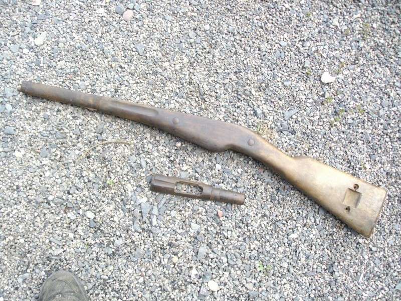

J'avais eu il y a longtemps cette crosse de mousqueton dans un lot (malheureusement les autres sont retaillées "chasse" ) en brocante.
Cela fait quelques temps que je me tâte à la restaurer.
Cependant j'aimerais l'avis de spécialistes avant de me lancer dans quoi que ce soit et faire une bourde Crosse mousqueton 942193
Un décapage chimique est il nécessaire ? J'aimerais surtout rattraper les traces de grattages et avoir une teinte homogène plus "fraiche" et proche de celle d'origine .
Par quoi commenceriez vous ?
Crosse mousqueton Imgp3413
Crosse mousqueton Imgp3414
Crosse mousqueton Imgp3415
Crosse mousqueton Imgp3416
Crosse mousqueton Imgp3417
Merci bien

Bonjour Lothringer .
La présence de ce beau macaron de crosse limite ta marge de manœuvre .
Mais par chance les griffures sont de l'autre coté .
Nettoyage au chiffon imbibé d'essence de térébenthine dans un premier temps .
On pourra voir après coup ce qui doit être rattrapé .

Surtout, ne pas poncer le macaron...

Pareil que mes petits camarades, une crosse portant encore son poinçon de réception est tellement devenu rare que tout nettoyage mécanique de cette zone est à proscrire. Une fois un premier nettoyage doux effectué, l'acide oxalique appliqué localement peut te permettre d'éclaircir les zones noirâtres. Mais il faut un peu s'entraîner pour ne pas déteindre le bois à côté et faire une "auréole" plus claire autour de la tache sombre. Si tu me donnes la date de ta crosse, je peux t'indiquer quelle "marque" de boîtier est logique par rapport à la période (St.-étienne, chatellerault, tulle, continsouza) même si tout est finalement possible, surtout si elle est des années vingt et même si elle a été de toutes façon réceptionnée à la MAC.

Tu passe un peut d'huile d'olive ( trouvable dans n'importe quel cuisine ) et c'est tout !
Pour les partie métalique ...passe un chiffon enduis de pate a polir et n'instiste pas trop !!

Personnellement je n'y toucherais pas.
Un chiffon legerement imbide d'huile de lin, pour rafraichir le bois et les marquages et pas plus.

un chiffon doux avec un peu d'acétone pour décrasser, laine d'acier 00000 et un peu d'huile de lin/térébenthine et c'est tout

JE vais donc passer un coup d'huile de térébenthine
Faire du neuf non,mais pourquoi la laisser dans cet état alors qu'elle pourrait bien ressortir Wink

Essence de térébenthine, à utiliser dans un endroit ventilé et prévoir d'imbiber d'eau les chiffons utilisés avant de les jeter: essence de térébentine + huile ou cire + forte chaleur = risque de combustion spontanée.
