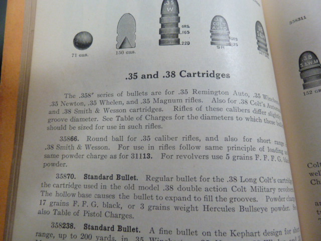

Voici l'outil moule d'époque pour fabriquer les cartouches de 38 LC pour 1889.
C'est l'outil de marque Ideal qui sert de moule et d'outil de rechargement.
L'ogive est à base creuse (il fait également les projectiles normaux car la base creuse est réversible coté plat).
Ce moule s'appelle 38 LIL (Long Inside Lubed).
Il existe egalement un moule 38 LOL pour Long Outside Lubed (et non pas mort de rire ...) à base retreinte.
On le retrouve dans le catalogue Ideal de l'époque:
et la bête dans sa boite d'origine:
