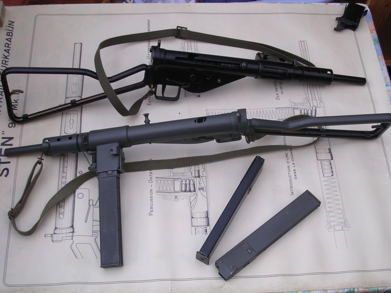

Suite à l'intéressant débat initié par Bigdoudouille sur les STEN, j'aimerais discuter avec vous des STEN ABL, comme vous avez put le voir le voir depuis longtemps l'ABL c'est mon " dada " ( si j'ose dire ) :bounce:
Les STENs à l'ABL ont étés utilisées bien longtemps, au moins 1980, dans la réserve et à la light avi ( les hélicos ). Certaines de ces armes, dont bien sur les fabrications Belges étaient comme neuves au moment de leur mise au rebut
Comment reconnaitre une STEN ABL, sauf bien sur si il s'agit d'une fabrication Belge, et bien une STEN ABL est numérotée sur la crosse, la culasse, le manchon ou le canon, le pontet et sur le couloir d'alimentation ( parfois deux n° différents sur le couloir d'alimentation si cette arme à fait carrière aux Finances, la douane ) et surtout la présence d'une baguette de nettoyage dazns la crosse.
Place aux photos
Place aux photos

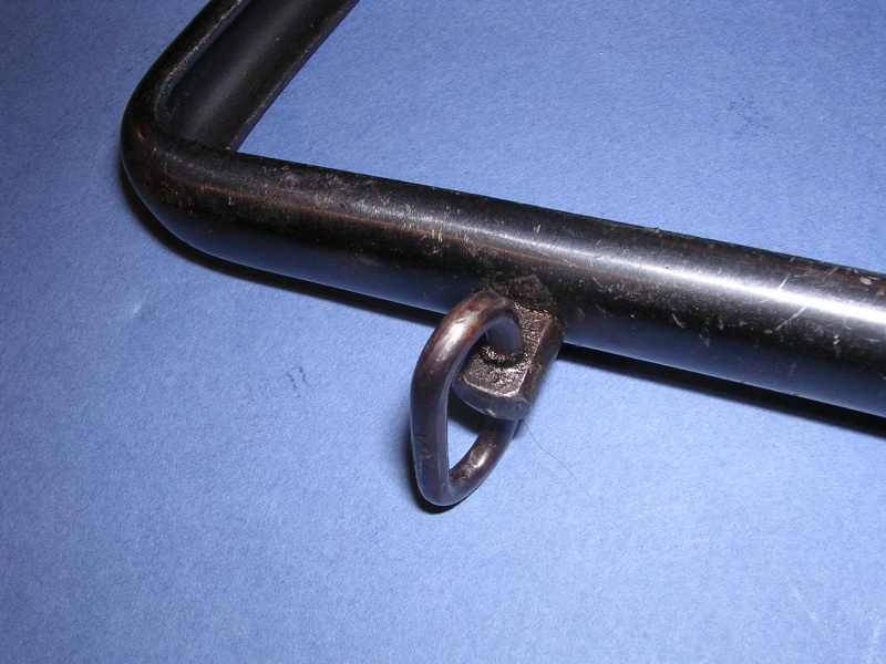

Par contre celle là ?
Ce montage d'anneau de bretelle sur cette crosse m'est inconnu
Si l'un d'en tre vous a une idée
DENAMUR- Pilier du forum
- Nombre de messages : 2438
Re: STEN ABL
Modification typique de l'armée finlandaise, qui avait acquis 76000 Sten juste après la WW2.
- Nombre de messages : 9316
Re: STEN ABL
Merci de l'info :bounce: vois vraiment pas comment j'ai put récupérer ce machin
