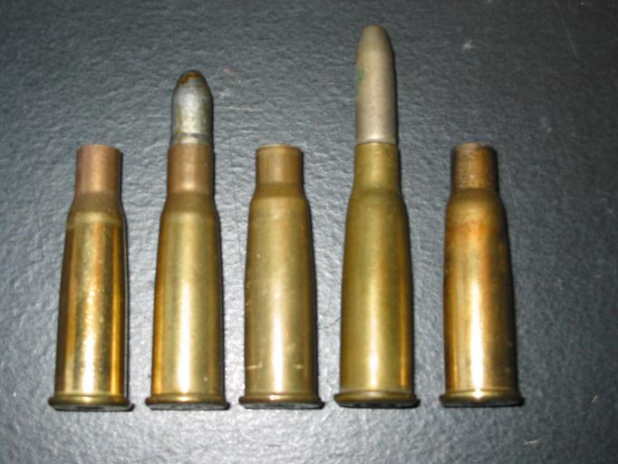

Ayant enfin trouvé un RB en 8 Lebel, essais cet après midi.
Deux cartouches tirées ( seulement deux, car dans mon garage, faut pas non plus provoquer la panique au village en ce jour d'élection
Ensuite, observation des étuis, et surprise, les épaulements ont changé de place !!!
Etuis Partizan neufs,
alors comparaison avec une cartouche d'époque,
De gauche à droite,
Etui neuf,
Etui rechargé maison,
Etui après tir,
Cartouche d'époque,
Re étui après tir,
Etonnant non ?
Quelqu'un avait remarqué cela ?
Il me reste ( un autre jour ) à faire le même essai dans d'autres armes Lebel ...

la chambre du rb a été travaillée suite a de la corosion ou tout simplement d'origine

Chambre d'origine, comme l'arme ( sortie de grenier ) contrat Remington pour WW1 .
Nouvel essai fait avec un M1886/93, çà se confirme ( étui à droite )
Nous savons que chaque chambre a ses côtes, mais là c'est surprenant. Donc à chaque arme ses étuis pour ces vieilles pétoires !!

salut certaine arme de fabrication de guerre les chambres ne son pas toujours top il n était pas prévus de recharger les munition on en a souvent la preuve sur les enfield en 303 du moment que l arme chambré une cartouche et l éjecté sans souci elle était ok
Re: Avis des spécialistes Lebel,
il est toujours préférable de sélectionner les munitions par arme,même pour les armes modernes

Y aurait ti pas un petit malin qui aurait commencé, sans le terminer, un rechambrage en 8X348?

Quelle idée de tirer dans son garage,m'enfin! ! !
Est ce que l'extraction a été difficile ou pas ?
Juste le collet a recalibrer sa va
j' ai le même problème avec du .348 winch pour faire du 8X.348 le collet définitif se met en place après un fire forming et tout rentre dans l'ordre le double épaulement du collet a disparu,à plus

Oui, mais j'avais sorti la voiture
Pour répondre à Kelt, j'y ai pensé, d'où l'essai sur un 86. Et là, quasi même résultat ...
C'est confirmé par La Brocante qui constate exactement le même phénomène, l'épaulement remonte, ( comme d'ailleurs sur les cartouches d'époque).
L'extraction est sans problème, voire folklorique, l'étui est éjecté 2m derrière ...
