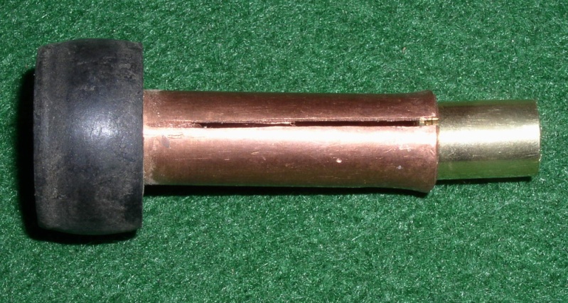

les douilles de 73 sont très courtes et il n'est pas toujours facile de les tenir pour les nettoyer ou les ébavurer.
Voici 2 dispositifs que l'on m'a indiqués pour remédier à cela.
Les images parlent d'elles-mêmes, un morceau de tuyau de cuivre fendu ou un morceau de zing découpé. Personnellement, la seconde me semble plus efficace.
2 trucs faciles pour tenir des étuis de 73 Tube_c10
2 trucs faciles pour tenir des étuis de 73 Pince_10

merci lp Very Happy

L'oeuf de Colomb, fallait y penser, bravo. :bravo:

Personnellement , j'utilise une tige d' acier de 10 mm, coincée dans la perceuse à colonne ,une entaille à la scie à métaux
à 10 mm du bout , une spire de ressort dans l'entaille , et la douille tient toute seule .
A plus .

salut,
et le système LEE avec Shell Holder vissé du raccourcissement...
2 trucs faciles pour tenir des étuis de 73 Images?q=tbn:ANd9GcQ9V_11NHUuCz1CTEcFCeywhvdXVI_xgVtfN6Io4DGRAh9YcmYbqQ
