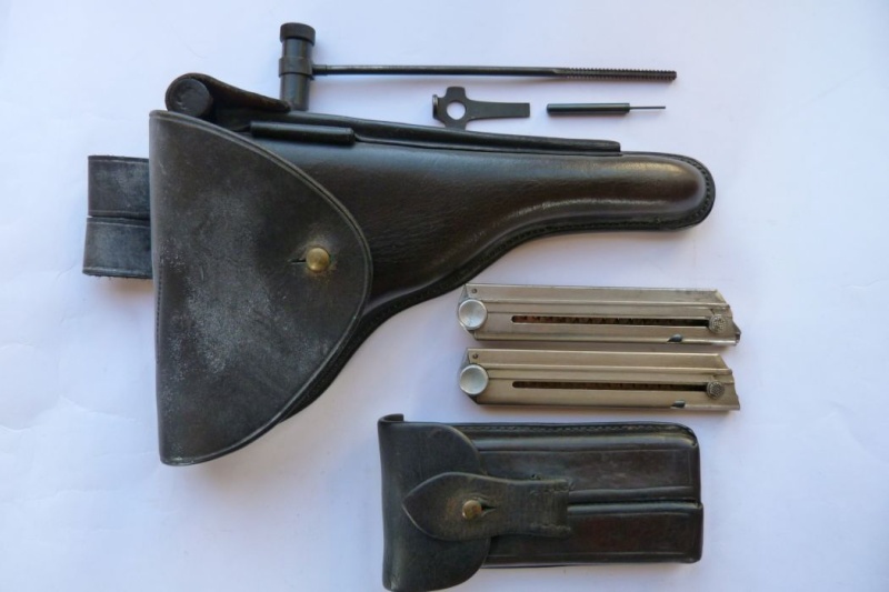

L’étui du Luger Manuel II, fabrication ordinaire, pour la troupe, avec ses accessoires: pochette pour deux chargeurs de rechange, baguette de nettoyage en acier et laiton, outil de chargement et chasse goupille:
Les étuis et accessoires des pistolets Luger portugais, de 1906 à 1942. 00118

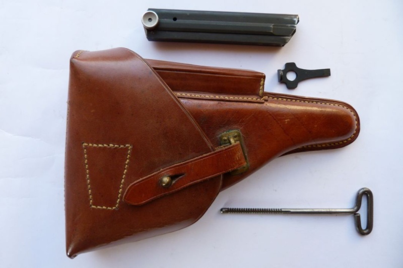

Un autre étui pour le Luger Manuel II, mais de meilleure fabrication, doublé intérieurement et probablement destiné aux officiers:
Les étuis et accessoires des pistolets Luger portugais, de 1906 à 1942. 00319

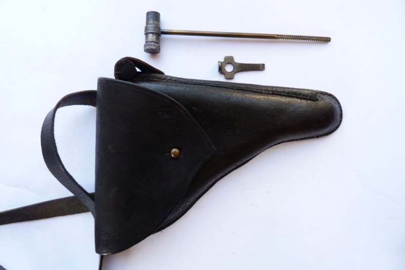

L’étui à suspente destiné aux modèle de la marine, même logement pour les accessoires, mais en moins celui du chasse goupille:
Les étuis et accessoires des pistolets Luger portugais, de 1906 à 1942. 00518
L’étui pour le modèle GNR, similaire à celui du Manuel II, mais en cuir plus épais et avec une réhausse pour le port au ceinturon; la pochette, elle aussi, est en cuir plus épais, la baguette est tout en acier et est de fabrication portugaise:
Les étuis et accessoires des pistolets Luger portugais, de 1906 à 1942. 00718
