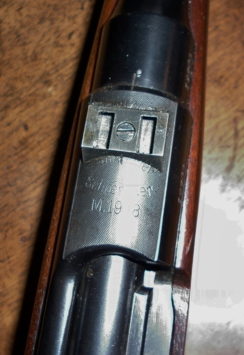

ta carabine rechambrée en 8x60 accepte -t-elle 5 cartouches dans le magasin rotatif ? es-tu sûr qu'elle a été rechambrée ? ce calibre a été chambré d'usine dans sa version "Magnum bombe" : un 8x60S survitaminé en charge de poudre. j'ai eu une MS fabriquée entre les 2 guerres qui portait l'inscription 8x60 Magnum bombe sur la portière du magasin.
une photo du marquage sur le tonnerre du boitier pourrait aider à la datation de l'engin.

Effectivement on peut charger 4 cartouches dans le magasin et une dans le canon. Pour les marquages, ils sont en partie mangé par la queue d'aronde de l'embase de la lunette, mais on peu lire M 1908. Le numéro de série apporterait peut-être plus de précision? Numéro 12700.
On devine M pour model 1908
L'adresse du fabricant
Le numéro de série 12700

dater précisément une Mannlicher Schoenauer est difficile car les archives ont disparu à la fin de la WW II. le n° de série dans les 12000 me ferait pencher pour la période 1910-1915.
cette 1908 est née en 8x56MS et a été ultérieurement rechambrée en 8x60. dans une MS en calibre d'origine, on peut mettre les 5 cartouches du calibre d'origine et ensuite fermer la culasse. le rechambrage en 8x60 dont le profil de l'étui est différent, ne permet pas de loger 5 cartouches puis fermer la culasse, sauf si l'étoile et le fond du chargeur, l'ouverture du boitier et quelquefois l'intérieur de la crosse au niveau de la descente des cartouches ont été repris pour s'adapter à la nouvelle cartouche.
le calibre 8x56 MS avait 2 défauts: beaucoup moins répandu que le 8x57 Mauser, donc produit en plus faible quantité que celui-ci , ce qui a accéléré son obsolescence et l'a fait disparaître du marché. le 2ème défaut est qu'en France , de par la méconnaissance du législateur, il a été classé en 1ère catégorie (les fameuses "armes de guerre") alors qu'il n'a pas été réglementaire en Autriche ou ailleurs.
un rechambrage en 8x57 Mauser laissait cette arme en 1ère catégorie alors que son passage en 8x60S le déclassait en 5ème catégorie ("armes de chasse") qui étaient libres à l'achat jusqu'en 1995.
une MS 1908 rechambrée en 8x60 reste une très belle et bonne carabine pour peu que les modifications mécaniques aient été bien réalisées.
d'un point de vue "marchand", ce calibre est plus vendeur que le 8x56 MS car les cartouches manufacturées sont beaucoup moins chères que des 8x56 MS sortant de chez quelques petits encartoucheurs (je dis petit en termes de quantités et non pas de qualité). les composants et outils de rechargement sont moins chers en 8x60 et disponibles sur les étagères de nos armuriers préférés.
d'un point de vue "collectionneur", la moindre transformation ou rechambrage même non visible extérieurement fait hurler certains "collectionneurs-experts"; l'arme a été dénaturée , elle n'est plus pur jus et n'a donc plus de valeur. ces "experts" vous proposeront de vous la racheter des clopinettes sous prétexte de vous débarrasser d'une drouille. n'écoutez pas le chant des sirènes qui est plutôt le chant des rapaces dans ce cas.
Bref, tout ça pour dire qu'à mes yeux, cette MS qui semble en très bel état est une pièce fort intéressante en collection ou au tir.
le seul point mineur qui me chagrine un peu (je me répète): un armurier ou un mécanicien devrait reprendre le diamètre intérieur des colliers de lunette afin de faire disparaître le jour important entre les paries basses et hautes de ces colliers.
