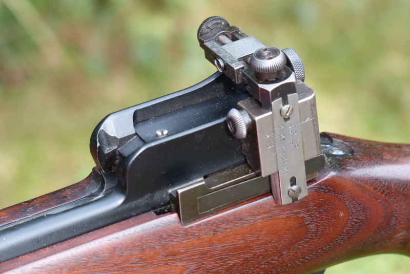

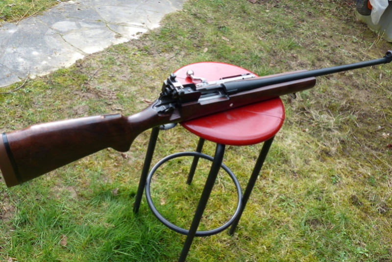

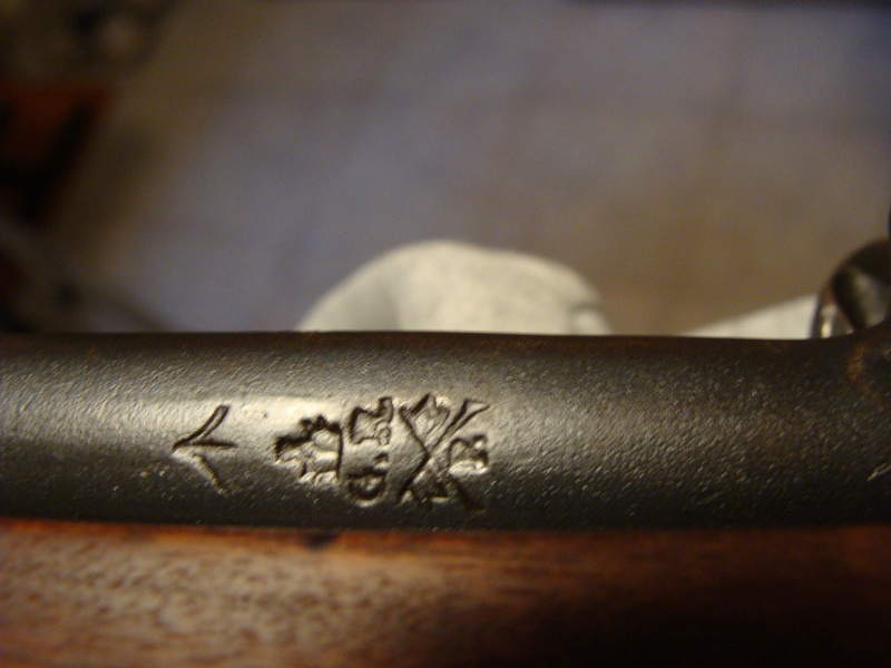

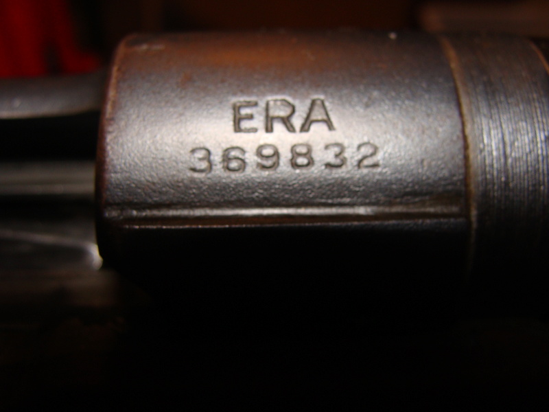

Message  novoselo Dim 13 Mai - 7:31
salut salut à tous
je me greffe sur le post de DUOGLIDE71 pour présenter rapidement mon P 14.. (PATTERN 14)
le numéro de série est surmonté des lettres ERA, ( Eddystone Remigton Arsenal). selon le site US Military dates of manufacture,, il serait de Mars 1918 (du moins le boitier de culasse et la culasse elle même), numéro identique sur les deux pièces.
canon match de 70 cm, mais aucune indication du fabricant !!!
twist de 14
dioptre parker hale Mark VII
quelle est la valeur du clic de réglage concernant le dioptre ??
Target sur base de p14 ou us17? - Page 3 Dsc07521
Target sur base de p14 ou us17? - Page 3 Dsc07519
Target sur base de p14 ou us17? - Page 3 Dsc07520
Target sur base de p14 ou us17? - Page 3 Dsc07522
le calibre mentionné est 7.62 est correspond au 308 win , mais par contre il n'y a aucune autre inscription sur le calibre ( 308 ou 307 qui était presque la règle)
comment savoir exactement si cette arme est chambrée en 308 ou 307 win ??
merci d'avance pour toutes les précisions que vous pourrez m'apporter.

Message  STMIHIEL1918 Dim 13 Mai - 7:59
En mars 1918 le P14 n'était plus fabriqué. La fabrication a cessée fin 1916, et lui a succédée la fabrication des commandes de l'armée américaine pour les US17.
D'origine la culasse ne porte pas de numéro de serie.
Ce ne peut pas être non plus son canon original puisque le P14 devait être au calibre 303 British donc en .311.
Ton fusil a donc été renumeroté.
Suivant d'autres sources ERA signifierait peut-être Eddystone Repeating Arms.

Message  phh Dim 13 Mai - 8:23
Bonjour.
Pour le dioptre, si c'est comme sur les autres Parker-Hale  et A.J. Parker, 2 clics = 1 minute d'angle. Visser droite visser monter.
Un lien : http://rifleman.org.uk/PH_Service_sights.htm#AIMING
Dommage bien que le modèle 7 soit référencé en haut de page, en lisant rapidement je ne l'ai pas trouvé.
Pour le .307W, c'est une .308 avec une sorte de bourrelet. Une .308W se chambre. Il y a une différence concernant les pressions, celle de la .307 étant moindre.
Un lien : http://marksman.over-blog.fr/2017/11/le-calibre.307-winchester-7-62-x-51mm-sr.html
Le mien avale des .308W rechargées soft (pour faire un trou dans un carton à 200 mètres pas la peine de charger fort). L'extracteur a un peu de mal avec la gorge mais ça marche.

Message  novoselo Dim 13 Mai - 8:38
STMIHIEL1918 a écrit:Bonjour
salut salut
tu dis que le P14 n'était plus fabriqué en mars 1918  Question Question donc ce ne serait pas un P14 mais un P17 alors ??
le numéro matricule est porté également sur le levier de culasse.....
pour le sigle "ERA" cela signifit bien je cite " Eddystone Remigton Arsenal"Target sur base de p14 ou us17? - Page 3 Dsc07523

Message  phh Dim 13 Mai - 8:46
Il n'y a pas d'US-17 avec marquage "ERA".
Les marquages sur le tonnerre de l'US-17 (sauf exceptions genre pré séries) sont :
US RIFLE
MODEL OF 1917
EDDYSTONE ou WINCHESTER ou REMINGTON
n° de série.
phh
phh
Nombre de messages : 1179
Localisation : Pas de Calais
Target sur base de p14 ou us17? - Page 3 Empty Re: Target sur base de p14 ou us17?
Message  novoselo Dim 13 Mai - 9:11
phh a écrit:Il n'y a pas d'US-17 avec marquage "ERA".
US RIFLE
MODEL OF 1917
n° de série.
donc C bien un P14  Suspect Suspect

Message  phh Dim 13 Mai - 9:36
Non non ce n'est pas un secret. Very Happy
2,35 grammes de N135 derrière une Hornady 150 grains FMJ, amorce CCI200, longueur totale 68,4mm (enfoncement jusqu'au haut de la gorge). Pas de sertissage.
Le même rechargement qu'en semi-auto, sauf que là je ne sertis pas. Les résultats sont assez bons, mais méritent d'être affinés. On doit pouvoir faire du trèfle à 200 mètres avec un fusil comme ça.
Pour l'instant ça donne ceci :
Target sur base de p14 ou us17? - Page 3 Carton11Target sur base de p14 ou us17? - Page 3 Carton11Target sur base de p14 ou us17? - Page 3 Carton11
Il faut que j'essaie avec de la 155 grains Palma Match. Il paraît que ça marche bien dans les tubes de ces fusils. Pas encore eu le temps. Dans le mien pas eu de problème d'extraction ni d'éjection après le tir.
On peut je pense trouver de la .307W, mais le mien me servant à recycler les .308W tirées en semi auto, et éjectant correctement, je n'ai pas eu besoin.
EDIT : depuis hier j'ai un mal de chien à insérer des images... Ayé j'y suis arrivé.....

Message  STMIHIEL1918 Dim 13 Mai - 17:44
salut salut
Target sur base de p14 ou us17? - Page 3 Dsc07524
je n'ai pas écrit que c'est un US17. J'ai écrit que ton boîtier-culasse (qui doit provenir d'un P14) n'a pas pu être fabriqué en 1918, mais plus certainement en 1916. Le levier de culasse est renuméroté au numéro du boîtier cela se voit bien. L'étoile à 5 branche indique un reconditionnement à l'arsenal de Weedon.
Où avais tu trouvé que ton numéro de série indique une fabrication de 1918 ?
