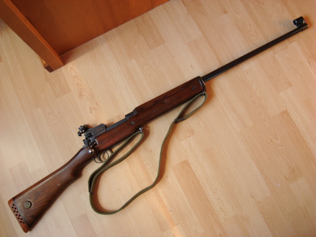

pour compléter ce panorama des P14 transformés par les armuriers British pour les compétiteurs voici un exemplaire un peu plus proche de la définition d'origine.
Ce P14 a été produit à l'origine par la Sté Winchester.
A noter la présence là aussi de la petite étoile dans un rond gravée sur le dessus du tonnerre.
Target sur base de p14 ou us17? - Page 2 Dsc01147
La crosse d'origine a été conservée et le fût a été coupé après la midle band, idem pour la partie antérieure du garde main. Un plaque de couche en caoutchouc a remplacé le modèle d'origine et la fameuse boite Parker Hale pour ranger les guidons a été fixée sur le côté droit de la crosse.
Target sur base de p14 ou us17? - Page 2 Dsc01149
Quant au dioptre il s'agit d'un Alfred.J.Parker TZ 3/53
Target sur base de p14 ou us17? - Page 2 Dsc01154
Le canon martelé à froid est chambré pour la 307 Winch
Target sur base de p14 ou us17? - Page 2 Dsc01151
L'usinage de la bouche du canon et le tunnel pour guidon à lame ne laissent aucun doute quant à la destination de cette arme
Target sur base de p14 ou us17? - Page 2 Dsc01152
Enfin dernière particularité de ce P14, il est équipé d'un système tunner pour régler le régime vibratoire du canon en fonction de la munition.
Le principe est assez simple et ré-utilise la plaque du sytème de visée (prévu pour le tir lointain) présente à mi fût.
Un vis traversante équipée d'un excentrique permet d'ajuster une pression variable sur le canon et donc modifier le régime vibratoire
Target sur base de p14 ou us17? - Page 2 Dsc01153
Les armuriers British avaient un soucis du détail qui surprend encore aujourd'hui.
A+ Target sur base de p14 ou us17? - Page 2 72113
PS: je trouve que ce post aurait finalement plus sa place dans la rubrique des armes British. English

pour ma carabine de tir a boitier US 17
