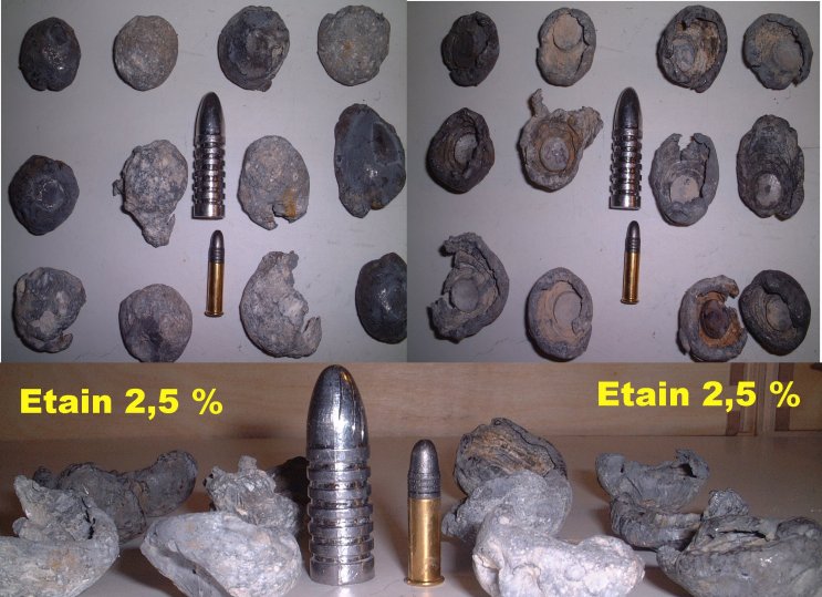

Quel pourcentage d'etain et quel resultat
Un mélange par l’apport soir d’étain ou d’antimoine ou même les deux apporte en général une augmentation de la dureté du mélange obtenu par rapport au plomb pur.
Il permet d’obtenir des performances supérieures au plomb pur.
La photo ci-dessous montre un mélange à 2,5 % d’étain dans un plomb pur dans un tir à 200 mètres en poudre noire en calibre 45/90, projectile de 545 grains avec une charge de Belle Noire type Suisse # 2 de 4,85 grammes.
Tir dans la butte de St. Siffret qui un mélange d’un compactage relativement dur !
Projectile vue de dessus en champignon et vue de dessous
Le même projectile dans les mêmes conditions en mélange de 5%.
Le mélange a 5% parle seul la déformation est bien moindre.
Qui imagine les dégâts d'un projectile comme celui-ci 740 grains en 2 % d'étain sur 7,5 grammes de poudre noire en calibre 45/110 Sharps pourcentage qui lui procure un effet a l'impact impressionnant.
Jean Louis

Monstrueux ce calibre ...!!!!
mais comme dit ushiro, quelle galère pour le rechargement ( quoique on ne doit pas en tirer 50 par matinée
mais les photos des ogives après impact sont superbes, merci
Testeur Lee commandé, reste plus qu'à apprendre à m'en servir ( notice en Anglois je suppose, donc très éloigné de mon patois local
