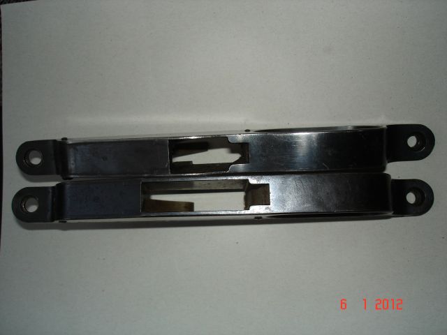

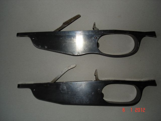

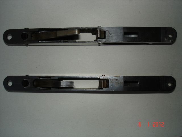

Lors d'un précédent appel à l'aide, j'avais posté des photos d'un corps de culasse Mannlicher inconnu (il l'est toujours...)
aujourd'hui, c'est l'ensemble "pontet-magasin" qui pose problème:
- Il s'adapte parfaitement au bois et au boitier d'un Mannlicher Hollandais 95(Hembrug) mais est trop étroit(14,15mm) pour que les
clips de 6,5x53R passent. Les clips de la 95 Autrichienne ne passent pas non plus.
- par contre, le clip du 6,5x52 Carcano passe bien, mais pontet ne s'adapte pas au Carcano91.(trop long d'environ 2mm)
N'ayant pas de clip pour le 88Kommission, je n'ai pas pu essayer.
Quelqu'un saurait-il à quel carabine cette pièce est destinée?
je vais essayer de joindre des photos:[img][/img][img][/img][img][/img]
Sur les 3 Photos, celle du haut correspont à une HEMBRUG Hollandaise, celle du bas est l'inconnue.
L'ouverture de la Hembrug fait 15,6mm x 26,6mm. L'ouvertue de l'inconnue: 14,20mm x 50,20mm
Merci à tous!
GIPEGE

Mannlicher Roumain modèle 1892 en 6,5 X 53 R, peut etre Question

Si le Roumain utilisait une cartouche à bourrelet, c'est pas bon: le passage du clip est trop étroit. No
un clip du gabarit 6,5Carcano ou 8mm mod88 passe.
Alors, militaire, ou carabine civile? scratch

Mais l'identif ne me pose pas de problème : c'est un boîtier-magasin pour le peu répandu Mannlicher "Exportmodell" M.1904.
Ce fusil est en 7,92 M88 et l'ouverture du bas est agencée pour laisser tomber, comme une vieille chaussette, le clip caractéristique du Gew.88, qui mesure, comme par hasard, 49 mm de haut...
Merci, je n'avais pas pensé à cette version. Je vais archiver ce magasin, au cas ou je voudrais passer une Mann. en calibre 6,5x57
plutot que 6,5x57R. ça doit pouvoir se faire...
