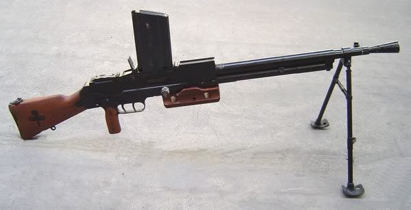

Développée pour remédier aux problèmes du FM Chauchat, et pour équiper le nouveau fusil mitrailleur Français, le FM 24/29. Très similaire à la cartouche Allemande de 7.92 elle a un étui cylindrique facilitant la fonction auto sur les armes.
FM 24/29

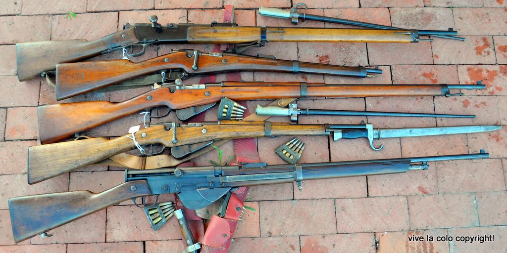

lebel m27and berthier m34

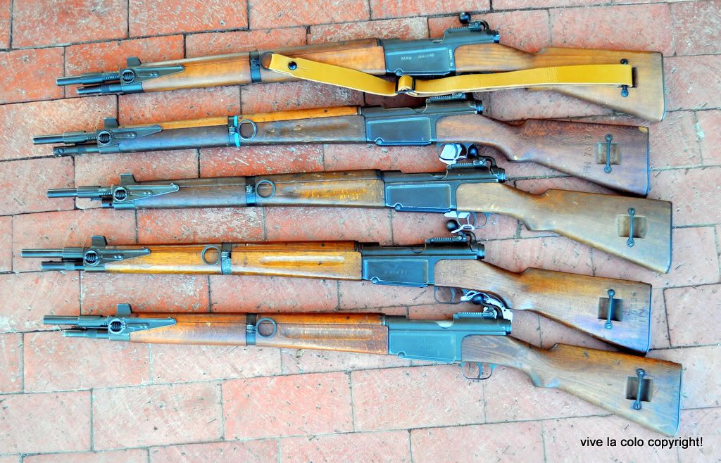

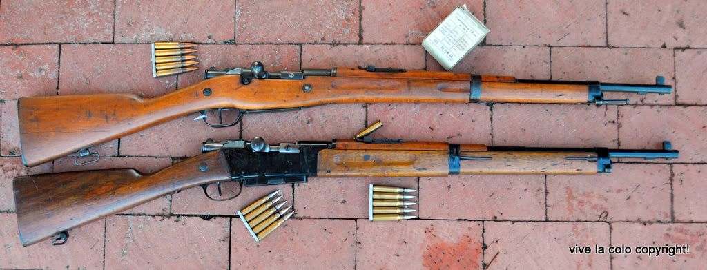

Comme d'habitude, en France quand ca en vient a l'équipement militaire, il doit être utilisé au maximum et, le cas échéant, pour éviter toute perte, transformé en nouveau modèles. Les Français avaient la nouvelle cartouche en 7.5m/m, pourquoi ne pas transformer les fusils en stock(en 8m/m) en fusils 7.5 avec un magasin du type Mauser.
Ainsi furent créés le Lebel m27 et le Berthier M34
Le cout s'avérant prohibitif et les résultats mitigés, les services d'étude décidèrent de créer un fusil en 7,5m/m, ex nihilo.

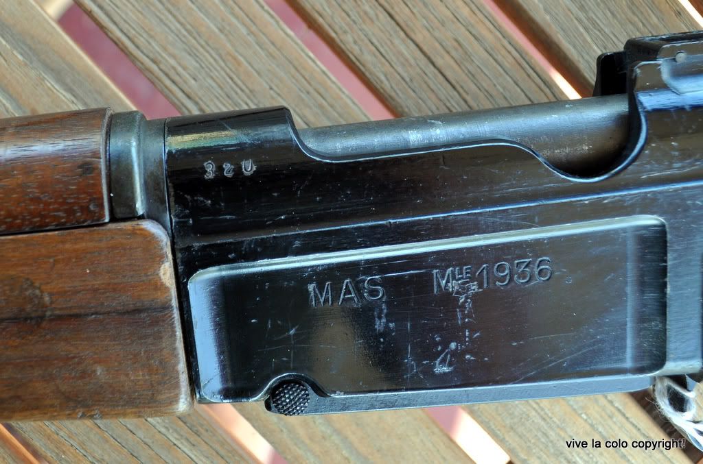

Bien qu’officiellement adopté en 1936, la grande production ne commença qu’à partir de 1938 et en Juin 1940, seulement 250000 MAS 36 étaient en service dans l’Armée Française.

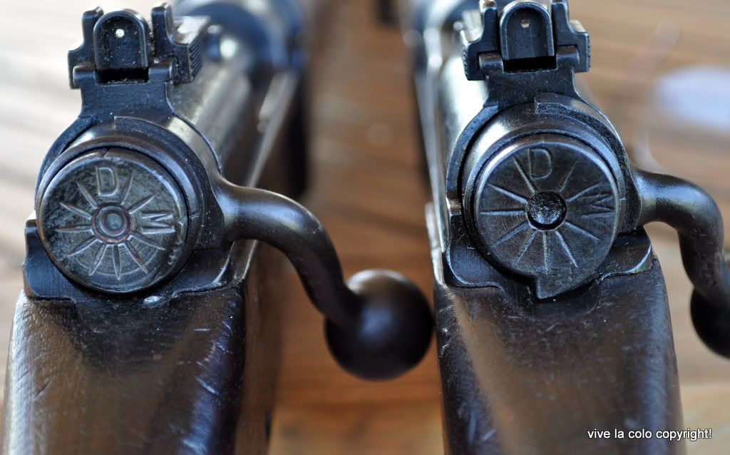

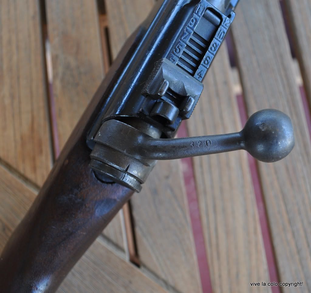

Boitier de culasse
Une des premières modifications eu lieu sur le boitier et bouchon de culasse. Avant l’armistice de 40, Elle apparait d’abord sur les séries J,K,L et continuera jusqu'à la fin de la production.
Bouchon de culasse
Bouchon de culasse, type 1 jusque à la fin série H puis type 2

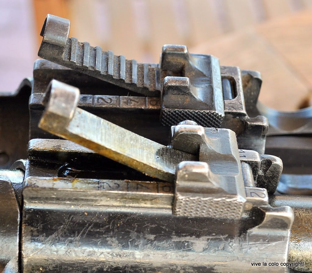

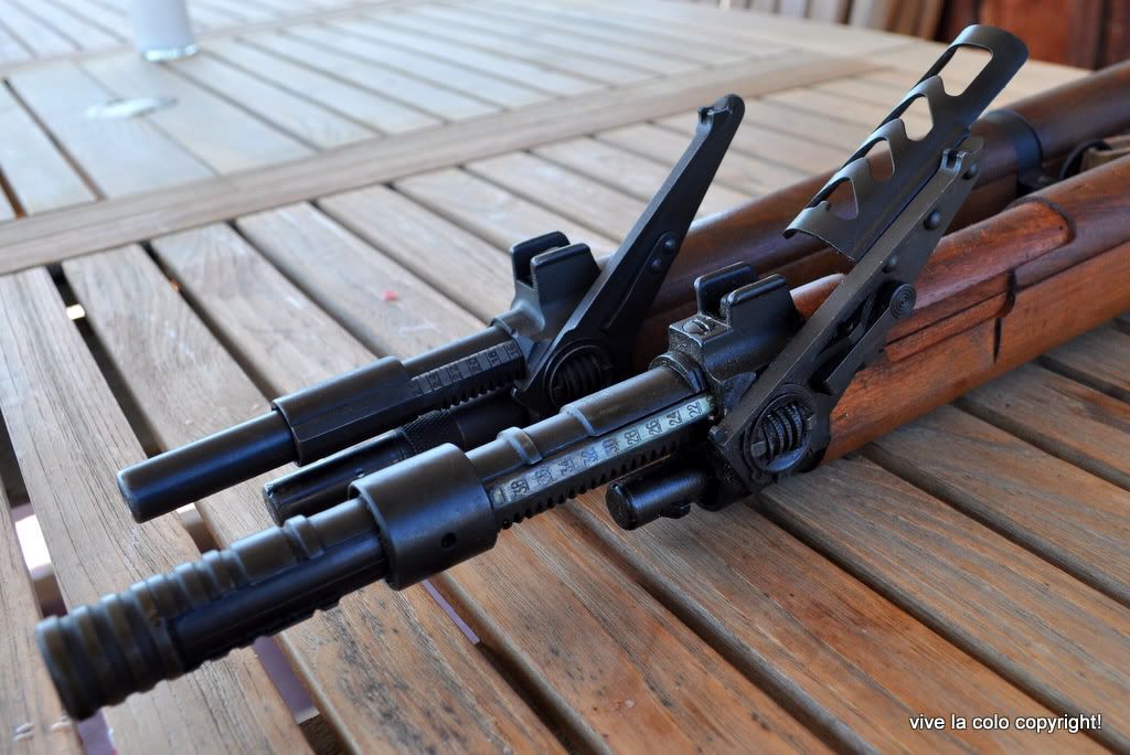

Les hausses.
Sur les hausses du 1er type des encoches sur la planchette d’élévation permettent d’ajuster la distance, sur le type 2 des encoches sur la partie basse de la hausse, faisant partie du boitier, permettent d’ajuster une planchette de hausse lisse. Beaucoup d’armes du premier type furent modifiées, reconnaissables a l’avant de la hausse, qui lui fait toujours partie du boitier

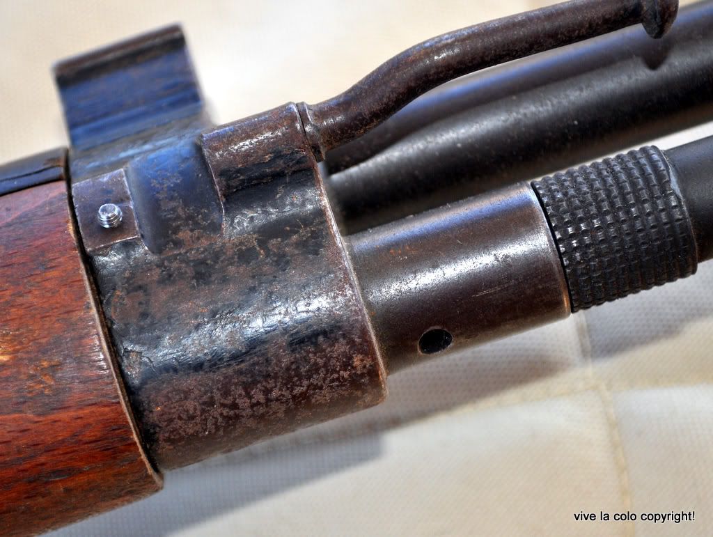

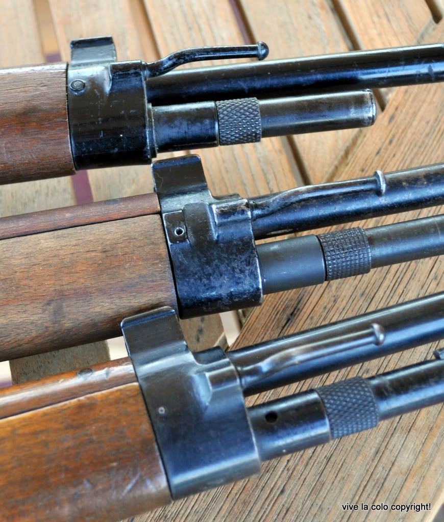

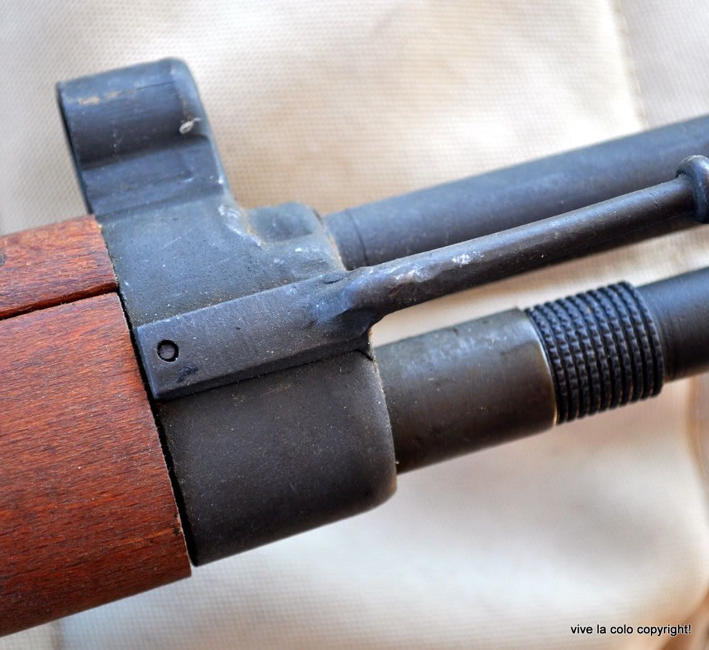

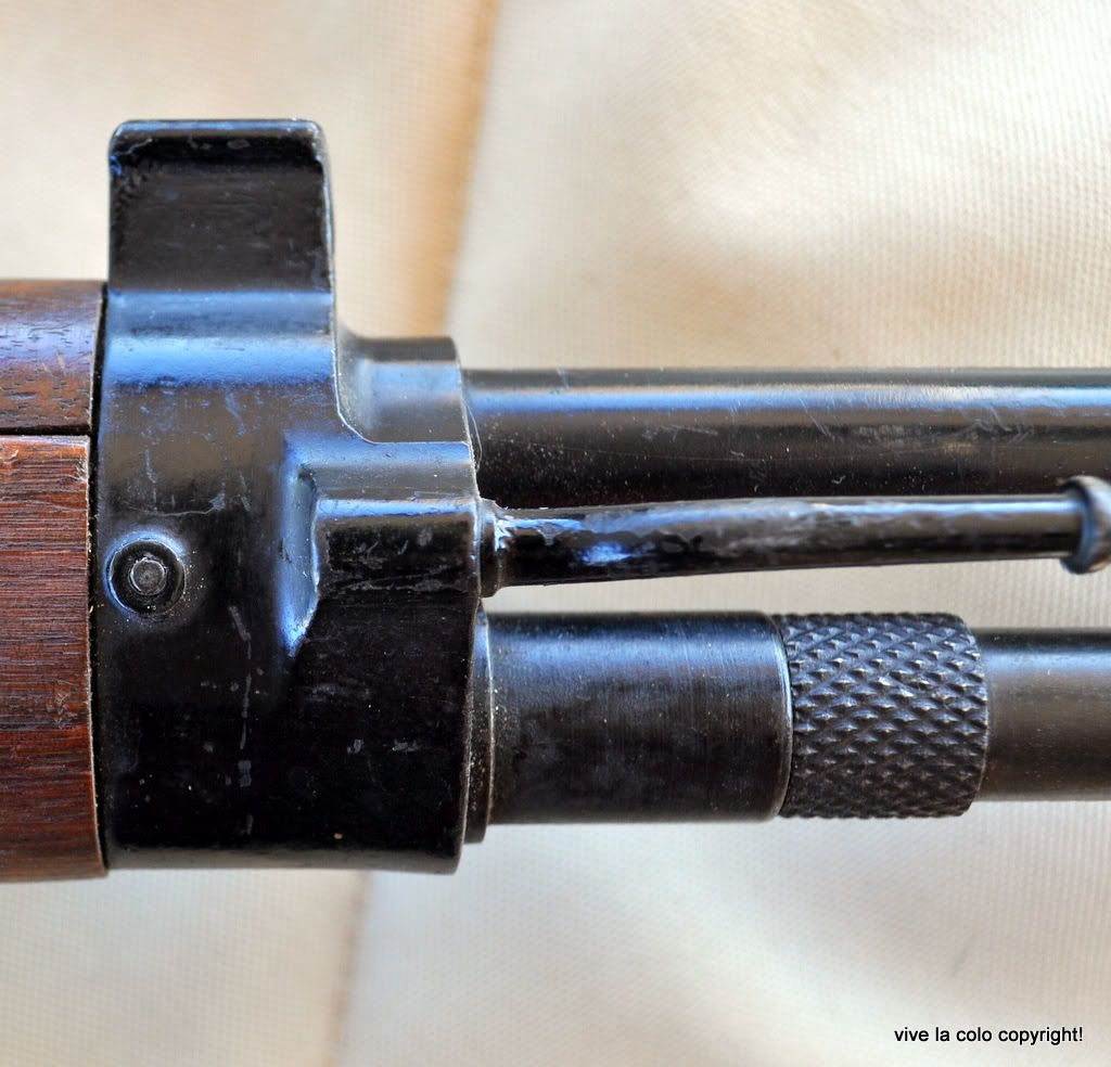

Les 4 variations d’embouchoirs
Trois sur les armes produites avant la Libération
Embouchoir type 1
La transformation est au niveau du filetage et éventuellement son renforcement de la vis transversale
Elle apparait sur les tout premiers MAS 36
Embouchoir type 2
Vu sur les tir-réduits fabriques pendant l’occupation et sur les MAS 36 mystérieux produits en 1944/45
Une rondelle de renforcement a été soudée à l’embouchoir

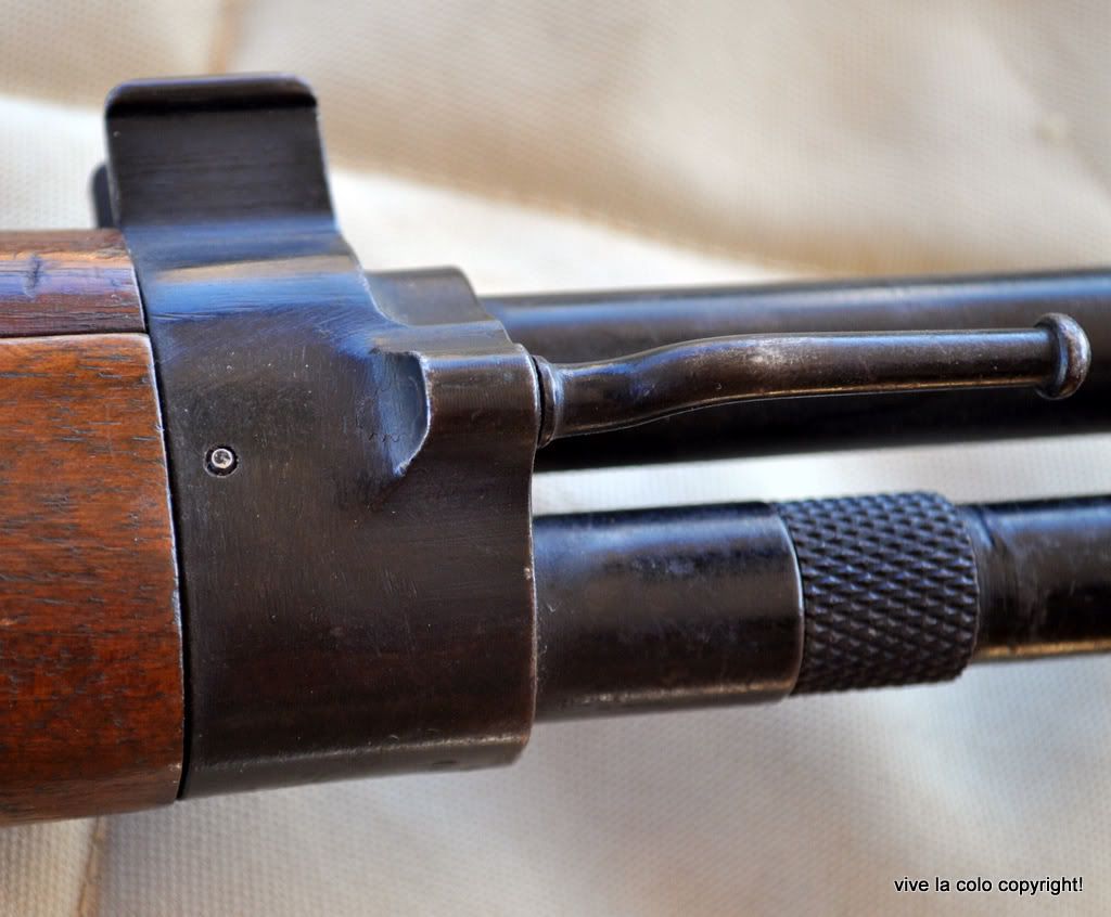

Embouchoir type 3
Apparait autour et après la Libération
Une plaque rectangulaire faisant partie de l’embouchoir renforce la vis.
Embouchoir type 4
Apres la Libération
Sur les modèles après guerre et jusqu'à la fin de la production
En continuation du quillon, une plaque est brasée à l’embouchoir.

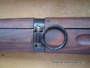

Les grenadières
Grenadière Type 1
Permettait la configuration infanterie quand la bretelle passait dans l’ouverture sous la grenadière et la configuration cavalerie quand la bretelle était attachée sur le coté.
Grenadière Type transition
Grenadière après guerre

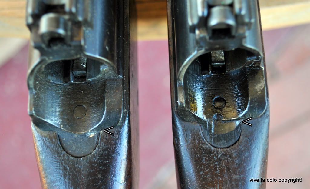

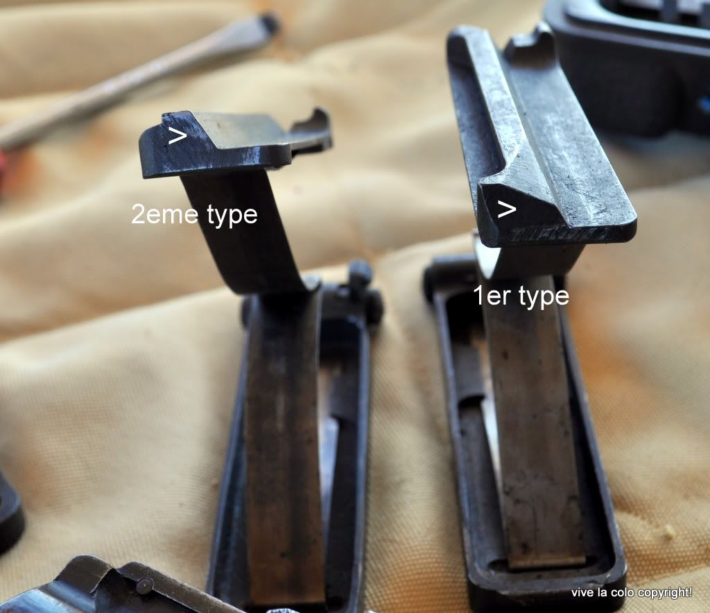

Arrêtoir de culasse
Sur les 2eme type quand le magasin est vide, la culasse ne peut être fermée sans presser la planche d’élévateur.

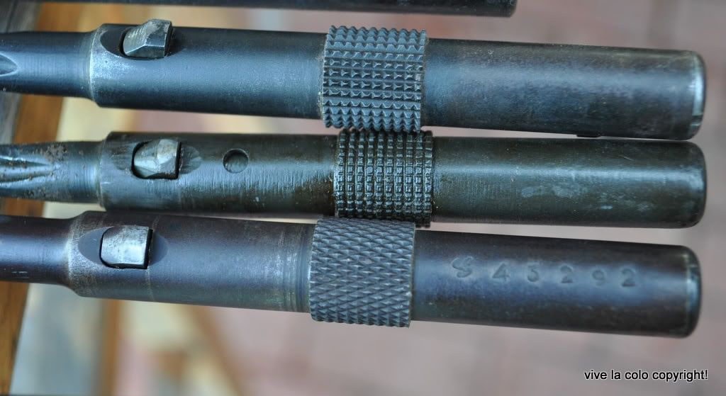

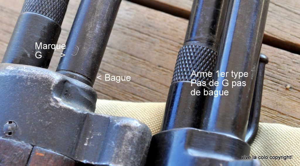

Canon/lance grenade
Apres 1947 certains canons sont marques d’un G, et ont une bague a l’avant de l’embouchoir, ces canons sont aussi conterbored et sont destines à accepter les systèmes lance grenade LG 48 et 51.
Les armes du 1er type ne possèdent pas ces détails.

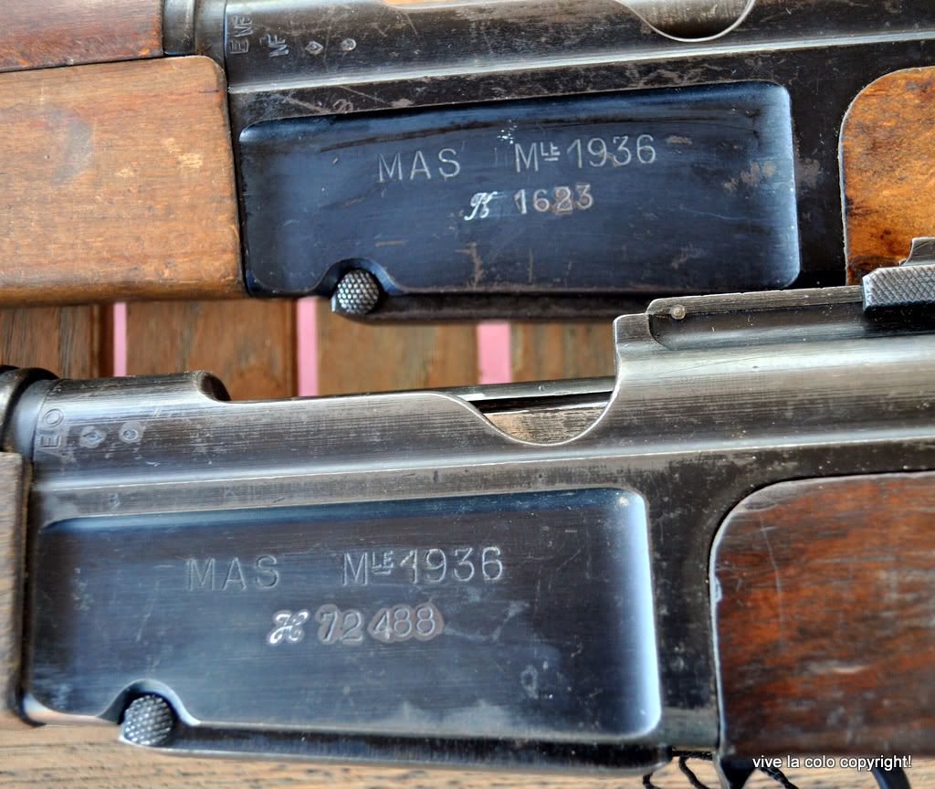

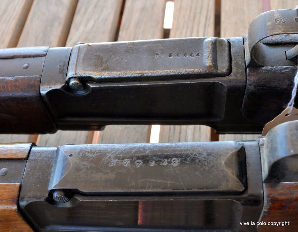

Evolution des Numeros

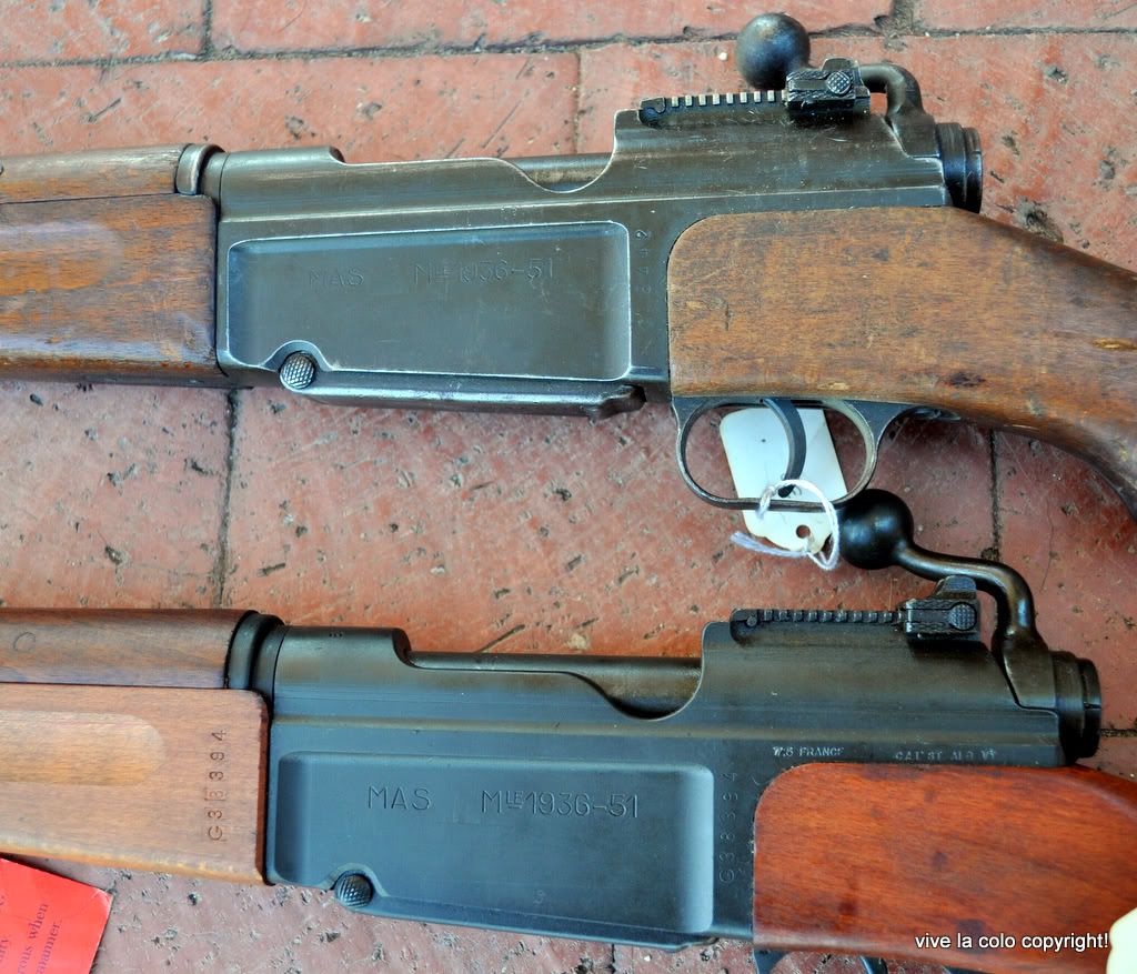

Jusqu’a la série Q les lettres précédant les numéros de séries sont en lettres anglaises, à partir de FG les lettres sont en script. Entre FH 46000 et FH 74000 les lettres et numéros de séries en script seront apposés verticalement sur la partie postérieure du boitier.
Différence entre le H et le K

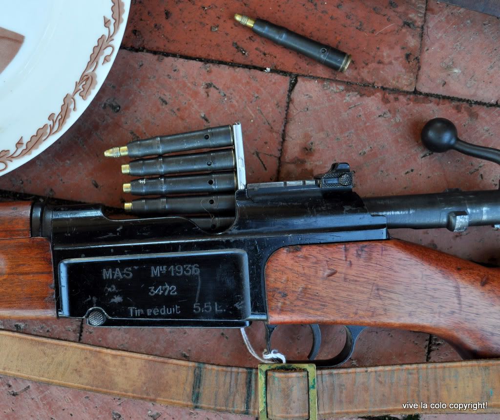

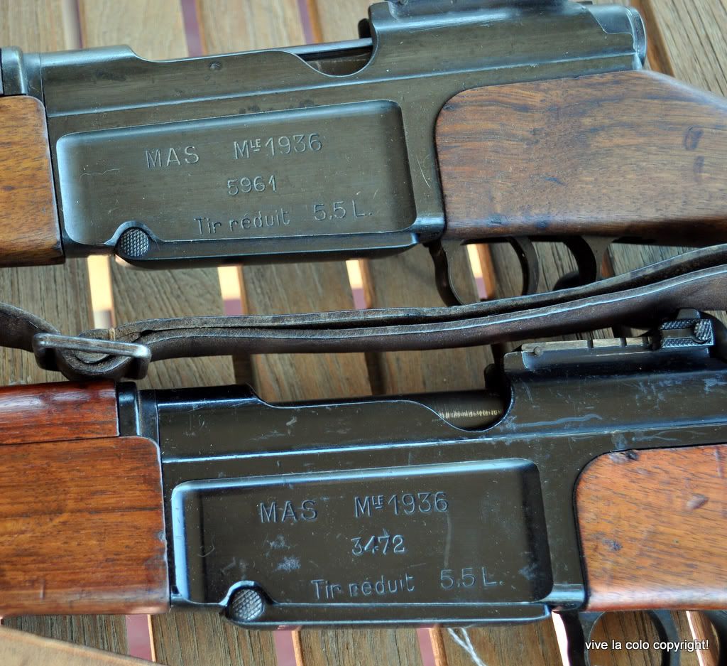

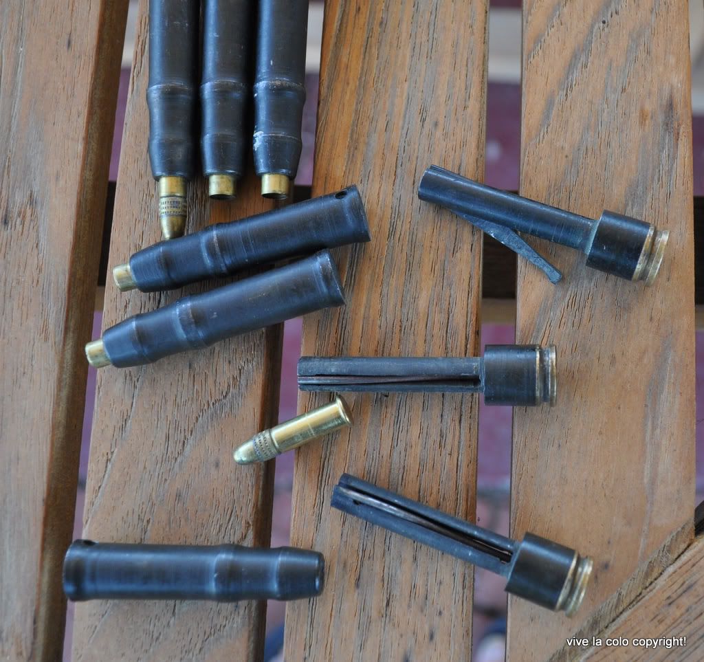

MAS 36 tir réduit
Le MAS 36 tir réduit est le seul MAS 36 construit pendant l’occupation. Entre Aout 1941 et l’été de 1942 environ 15000 exemplaires furent construits. Il faut noter que les canons en .22 de ces armes n’ont pas une date de fabrication sur le méplat sous le canon.
Les cartouches de .22 sont insérées dans des « portes cartouches «  de la même forme que les cartouches de 7.5 permettant ainsi de conserver le mécanisme d’origine. Les seules differences sont les cannons en .22 et les organes de visée.

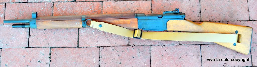

MAS 36 CR 39
Mas 36 Crosse Repliable, développé pour les troupes de montagne et les parachutistes . Comme son nom l’indique la crosse, en aluminium, est pliante, le canon et le fut  ont été raccourcis, la bretelle est attachée a un tambour attaché lui-même a un ressort permettant a la bretelle de s’enrouler automatiquement.
2 groupes de production 1 avant l’armistice de 40 et l’autre après guerre le premier groupe avec une lettre préfixe F en cursive le deuxième avec la lettre F en script
Certaines de ces armes furent produites avec une crosse fixe en bois.

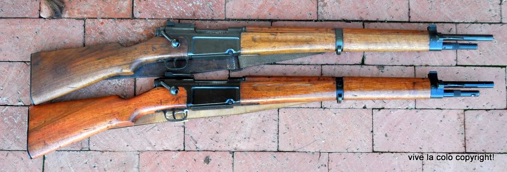

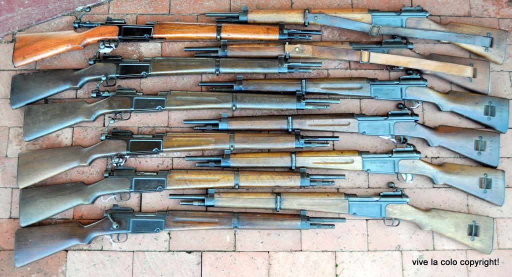

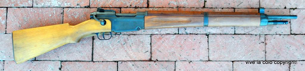

MAS 36 2eme type
La version finale du MAS 36 de base
Après la libération la Manufacture de St-Etienne reprit très tôt la fabrication des MAS 36, pendant les premiers mois les pièces restantes des 1er types furent utilisées, ce n’est qu’après quelques mois que la version finale avec toutes ses pièces adéquates fut produite.

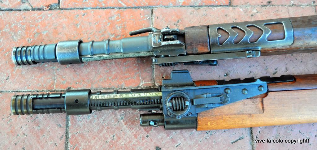

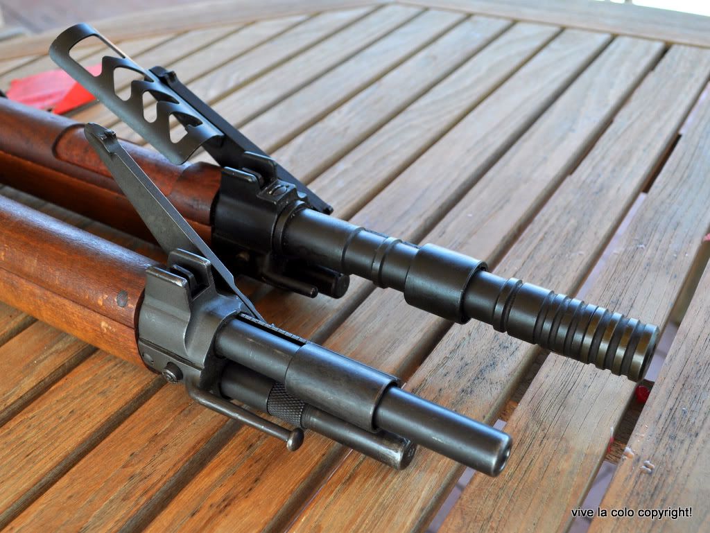

MAS LG48
Système de lancement de grenade remplaçant le tromblon VB, son existence utile fut de courte durée. Remplacé par le MAS 36/51. En 1968 les MAS 36 LG 48 demodés devaient êtres remis aux normes MAS 36. Il faut noter, Il n’y a aucune trace officielle de MAS 36 marqués sur leurs boitiers LG48. Bien souvent la transformation se faisait sur une arme existante. La plus part des LG 48 se situe dans les séries P,Q, FG, FH.
MAS 36/51
Pour se mettre aux normes de NATO le système lance grenade LG 48 fut abandonné pour être remplacé par le système 51 qui permettait l’utilisation de grenades US. La numérotation des 36/51 commença à F1 et continua jusqu'à G 50xxx en 1958/59

pourrait on avoir d'autres photos du 1886m27 ? je n'ai pas souvenir d'un sujet le traitant.

Petite précision sur les grenadières :
La second type est en réalité une premier type sur laquelle l'anneau de dessous à été supprimé .
En fait, ici : http://www.tircollection.com/t2209-lebel-1886-m-27
