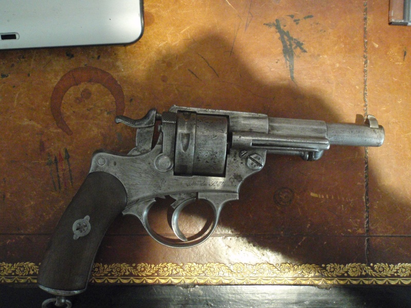

Bonjour Messieurs,
Je viens de terminer la restauration de ce revolver 1873 que j'ai acquis un assez piteux état.
Après plusieurs heures de travail de polissage, je suis arrivé à lui rendre un aspect présentable. Very Happy Very Happy
Hélas les plaquettes sont complétement lisses ! Sad Sad
Comme elles sont au numéro de l'arme je souhaiterai les restaurer plutôt que de les changer. Connaissez vous quelqu'un capable de refaire le quadrillage de ces plaquettes de crosses ?
restauration revolver 1873 besoin de conseils pour plaquettes !!!! Pc270812
restauration revolver 1873 besoin de conseils pour plaquettes !!!! Pc270811
restauration revolver 1873 besoin de conseils pour plaquettes !!!! Pc290810
restauration revolver 1873 besoin de conseils pour plaquettes !!!! Pc290811
Bonne année à tous et merci par avance pour votre aide ! restauration revolver 1873 besoin de conseils pour plaquettes !!!! 72113 restauration revolver 1873 besoin de conseils pour plaquettes !!!! 72113 restauration revolver 1873 besoin de conseils pour plaquettes !!!! 72113 restauration revolver 1873 besoin de conseils pour plaquettes !!!! 72113 restauration revolver 1873 besoin de conseils pour plaquettes !!!! 72113 restauration revolver 1873 besoin de conseils pour plaquettes !!!! 72113 restauration revolver 1873 besoin de conseils pour plaquettes !!!! 72113

salut,
je serais toi j'achèterai des plaquettes neuves et conserverais celles ci dans un coin, en cas de revente future du révolver...
les quadriller va vachement faire descendre la matière en dessous du niveau des têtes de vis... ça va faire "bof"...

En fait il s'agit d'un rare revolver 1873 pour la marine suédoise dit "Henry". Very Happy Very Happy Very Happy
Seuls 700 exemplaires de ce type ont été produits !
Les plaquettes étaient quadrillées car on devine encore des fines traces, quand on voit dans quel état le métal était lorsque j'ai mis la main dessus, on imagine que les précédents propriétaires n'ont pas dû prendre bien soin de ce magnifique spécimen de Chamelot & Delvigne 1873, alors les plaquettes en bois ont bien souffert ! Sad Sad Sad Sad
Zito, je pense que tu as peut être raison, mais j'enrage de changer les plaquettes d'origine !!!!

Message  LP Ven 30 Déc - 14:03
Au passage, Bravo pour la restauration, l'arme est magnifique Very Happy
Pour les plaquettes, il y a moyen de les restaurer, mais c'est un sacré travail de patience. personnellement, je travaille à la loupe binoculaire et reprends chasse trace de quadrillage avec une fine pointe d'acier ( il faut qu'il y ait encore des traces). Sur mon Webley Pryse, les plaquettes étaient bien dégradées et même lisses par endroit, au final cela donne ça:

Beau travail en tout cas. Quelle(s) technique(s) as-tu employées pour lui redonner ce bel aspect?

Bonjour Lestat,
Au niveau outils et techniques, je n'ai utilisé que des choses basiques et principalement de l'huile de coude ! Il a fallu polir avec du papier de plus en plus fin tout en préservant les marquages et surtout sans casser les angles ! old old
En fait il fallait même reprendre les angles qui étaient arrondis pour certains..... Sad Sad Sad Donc des heures de polissage doux avec du papier abrasif posé sur des limes de différentes tailles.... restauration revolver 1873 besoin de conseils pour plaquettes !!!! 72113 restauration revolver 1873 besoin de conseils pour plaquettes !!!! 72113

Merci à toi,
si je te posait cette question, c'est parce-que j'aimerai pouvoir donner le même aspect au miens.
tel que reçu :
restauration revolver 1873 besoin de conseils pour plaquettes !!!! Img_0711
et après nettoyage :
restauration revolver 1873 besoin de conseils pour plaquettes !!!! Dsc0045hx
C'est bien, mais ça pourrait être mieux. Mais n'étant pas du tout coutumier de l'utilisation de limes et autres papiers abrasifs, je vais plutôt m'abstenir, de peur de faire une co...rie Embarassed
PS: depuis les photos, les plaquettes ont étés nettoyées, et un nouveau bouton-poussoir a été rajouté pour remplacer celui d'origine qui était manquant.

salut ,sur un cite j'ai vue que pour restaurer une arme comme le 73 il prenait de la brique rouge
pilée avec un melange d'huile d'olive et quand on vois la photo c'est super
perso je n'ai pas essayé ;mais ca ne coute rien de le faire

Oui effectivement, j'ai déjà entendu parler de cette histoire de brique rouge,mais je n'ai jamais essayé !
Moi, je serai toi, je laisserai presque ton 1873 comme cela, c'est une question de gout mais les armes trop brillantes ne sont pas forcément plus jolies....... Very Happy
Pour obtenir une finition poli brillante comme ma mienne, il faut vraiment utiliser du papier abrasif et polir doucement dans le sens du métal en respectant les angles et les marquages. D'ordinaire je préfère les 1873 avec une patine comme le tien, mais dans le cas de rare revolver, la surface du métal était dans un tel état qu'il fallait vraiment travailler dessus ! :!: :!: :!: :!:

Des bandes de toile abrasive de différents grains,collées au double face sur des baguettes de bois,plates ou de forme,sont très pratiques
Et surtout,tirer de long !
Alors là entièrement d'accord, je ne veux pas lui donner un rendu poli-brillant, je déteste ça. Je préfère les arme dans l'état d'origine plutôt que refaite. J'avais plus dans l'esprit une sorte de passage au touret (disques en feutre ou autre) ou quelque-chose dans le genre, de pas agressif, histoire de "finir" le travail sans le dénaturer. Là, après nettoyage, il fait un peu "brut" je trouve.
La brique pillé dans de l'huile semble une bonne idée également, cela s'appelle du Tripoli je crois, c'était le produit règlementaire pour nettoyer les armes à l'époque.

pour les plaquettes cartry vend des outils a quadrllier avec un peu de chance on peut trouver le même pas

Oui effectivement, j'ai vu des outils à quadriller, mais je ne suis pas sur de savoir m'en servir Embarassed Embarassed Embarassed Embarassed A mon avis, cela ne se fait pas comme cela et il faut avoir un peu de pratique !
Comme je pense sérieusement à m'en séparer, je vais peut être laisser les plaquettes ainsi ?

Joli travail de votre part, vraiment !
Bravo, votre arme est superbe !!!
restauration revolver 1873 besoin de conseils pour plaquettes !!!! Empty re
Message  cromagnon 07 Dim 1 Jan - 20:25
hello
meme avis que zito pour les plaquettes restauration revolver 1873 besoin de conseils pour plaquettes !!!! 671531
de plus les outils a quadriller ne pardonnent pas les erreures de debutants .
sachant ce que cette arme a souffert pendant sa vie ,il ne serait pas choquant d'y voir une paire de plaquettes de crosse remplacées .
et felicitations pour ce tres beau travail de rafraichissement
cordialement
