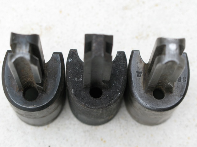

voila mon bon gégé VZ 24 - Tenon de baïonnette 248158 comme ca c'est politiquement correct VZ 24 - Tenon de baïonnette 3833354585 et on est pas tente de faire griller des merguez au bout du mauser :koenfeu:
une foto que j'ai pique sur un autre forum Embarassed (mais c'est pour la bonne cause )
qui montre les differences entre les tenons
a gauche le vz
VZ 24 - Tenon de baïonnette IMG_6306

Message  ZFK Sam 24 Déc 2011 - 7:01
Les tenons ne sont pas interchangeables.
En effet la baguette des Vz fait 6mm de diametre.
Si tu as une baguette de Mauser et un tenon du même tonneau tu pourra faire l'échange.
Par contre, si tu mets un tenon de Mauser et une baguette de Vz, celle-ci ne rentrera pas. De plus, les baguettes de Vz sont légèrements différentes des modèles Mauser.
