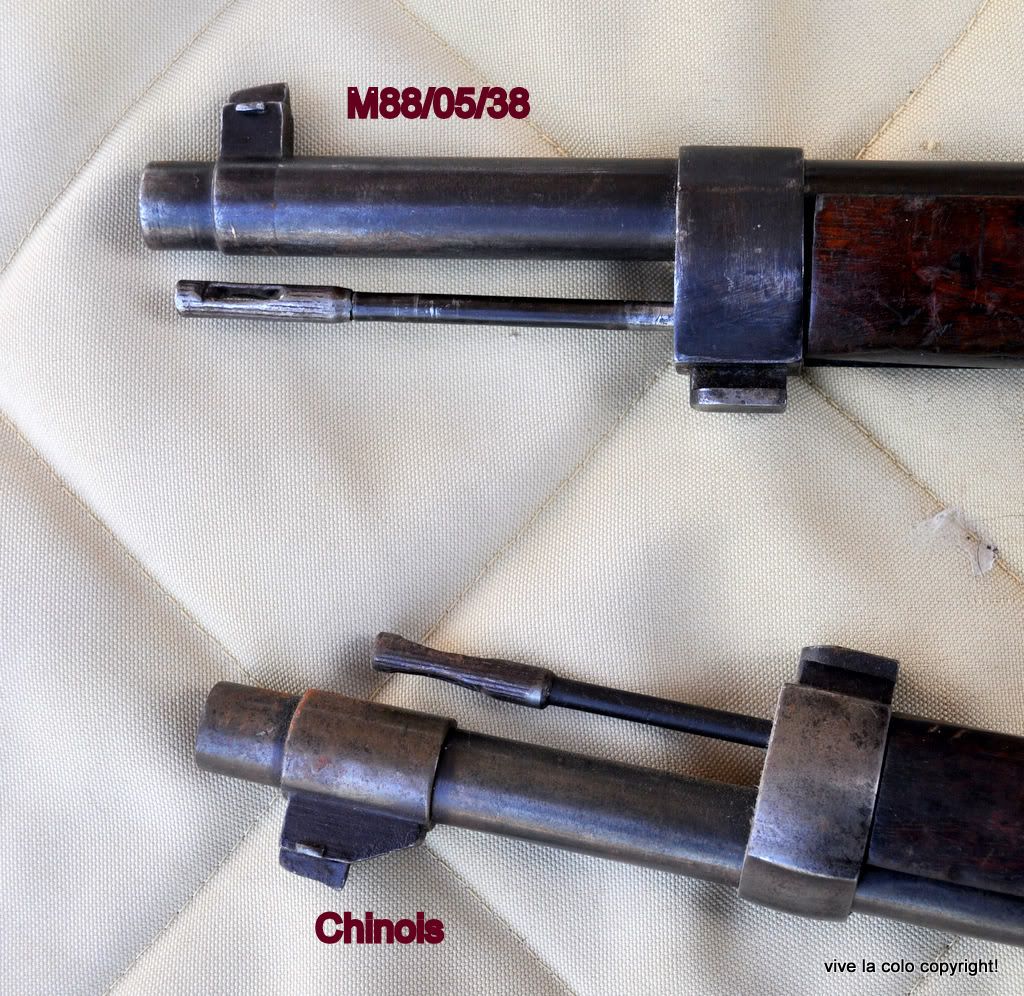

Je viens vous presenter quelques unes des variations effectuees par certains des pays qui utiliserent les Gew 88.
En l'occurence la Turquie avec le 88/05/38, et la Chine avec le Hanyang 88.

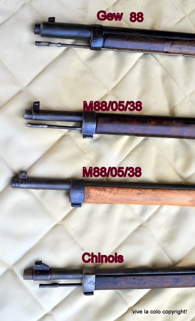

La Turquie apres la premiere guerre, avait en surplus d'enormes quantites de Gew 88. Comme les Turcs ne se debarassent jamais de leur materiel de guerre, il fut decide que tout ces 88 retourneraient en arsenal pour etre modernises. Beaucoup garderent toutefois leur configuration originale avec l'ajout du croissant sur le boitier, juxtapose aux marques de l'Empire Germanique. Les autres furent fortement modifies.

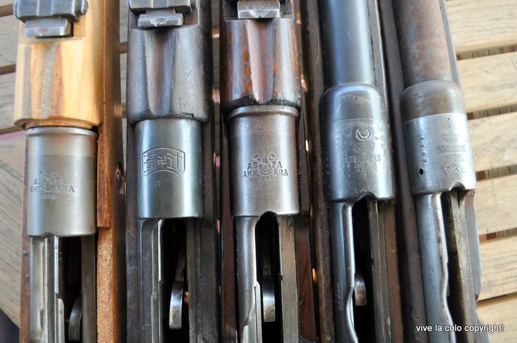

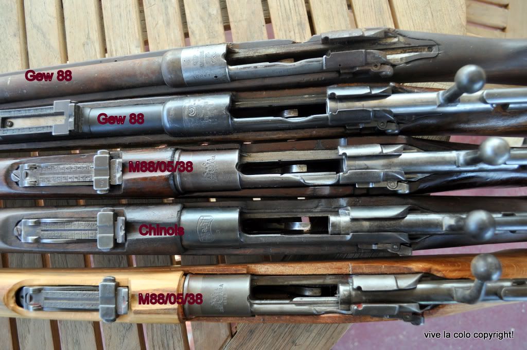

L'arsenal d'Ankara etait en charge de la modification. Les marques Allemandes sur les boitiers et autres pieces furent effacees et remplacees par des marques turques. Le manchon de refroisissement du canon fut elimine, le canon remplace par un canon plus lourd du style G98 en calibre 8X57 mauser .323. Une nouvelle hausse. Les bois remplaces par des bois similaires au modele 1903 avec une poignee pistolet et un disque pour demonter la culasse similaire a celui du G98. Ces modifications furent effectuees a la fin des annees 30, d'ou la nouvelle terminologie pour la nouvelle arme 88/05/38.
Un 88 dans sa configuration d'origine marque du croissant et un 88/05/38

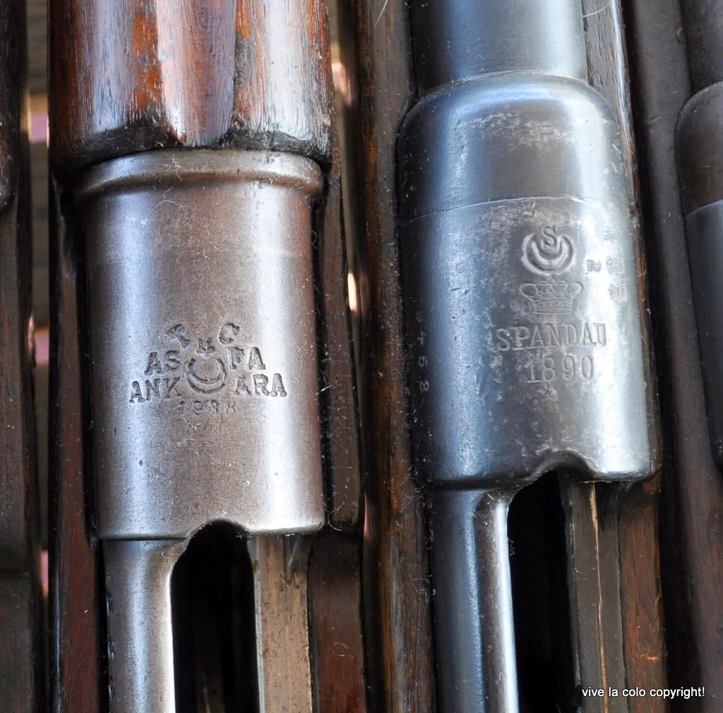

Les marques
T*C
AS croissant FA.... ASFA ou ASkari FAbrika qui signifie fabrique militaire
Ankara... pour ankara fabrique de fusils situee dans le quartier de Kirikale a Ankara
1938.... l'annee ou la transformation a eu lieu.

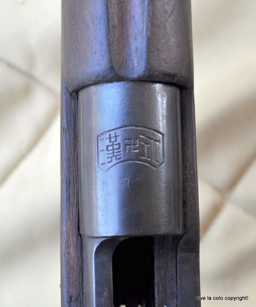

Les Chinois avaient aussi acquis beaucoup de 88, a partir de 1895 il commencerent, a l'arsenal de Hanyang, a fabriquer leur version du 88, Les transformation tres similaires a celles des Turcs. Ces armes furent produites a Hanyang jusqu'a 1947 et resterent en service jusqu'aux annees 60.
