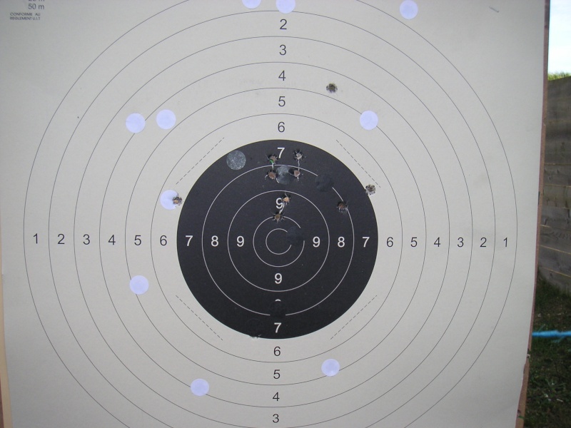

Message  LP le Dim 25 Nov 2012, 13:17
Un petit additif pour montrer qu'on peut vraiment se faire plaisir pour pas cher avec une pétoire restaurée et un canon avec quelques belles taches.
Groupement d'aujourd'hui à 25 m , 10 coups tir à deux mains, sans appui (et je suis loin d'être un excellent tireur).
0.6 de pnf2, 0.3 de semoule, balleurope graissée 3/4 blanc de boeuf 1/4 cire d'abeille.
Visée en ligne au bas du carton . l'arme tire encore un peu haut, mais il suffira de baisser un peu plus le grain d'orge en prenant la visée.

Message  Allobroges le Dim 25 Nov 2012, 13:53
:bravo: Il tire exactement comme le mien dont le guidon n'a jamais été retouché.
