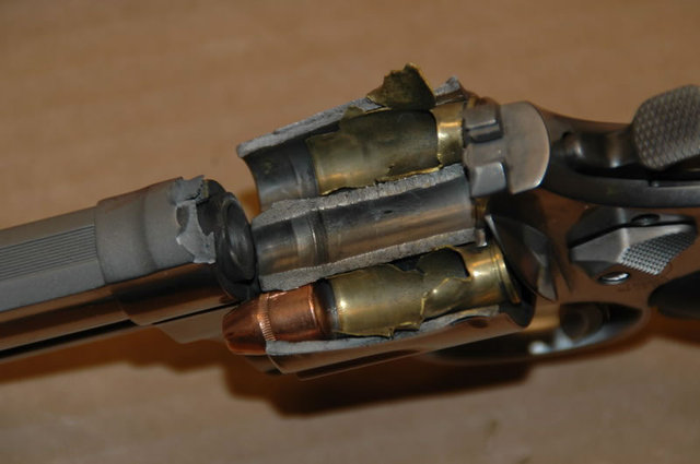

J'ai trouvé ces photos sur un autre forum et il y a eu un "leger défaut" dans les doses ou une erreur de poudre, je ne sais plus. Voyez : affraid
Ca fait mal. T
Le tireur n'a rien eu, coup de chance.
Enfin si un jour on doit rendre nos armes là il n'y aura que les restes. rasta

il me semblait que les révolvers US à cadre ouvert étaient des Colt... tongue
chargées à la 357 mag, c’est certainement pas une double charge. ou alors le gars qui les a rechargé est un grand malade...
ne pas voir une double charge alors que celle ci dégueule de partout autour de la douille... aller positionner l'ogive et la siéger là encore
sans voir que la douille dégueule... franchement faut qu'il collectionne les plaque de muselet de champagne celui là... la presse de
rechargement faut lui confisquer !!!
puis se tromper de poudre... arffff ça aussi faut le faire !!! du genre la charge de la SP3 mais avec de la BA10 drunken
non vraiment sécurité les gars !!! le moindre doute, la moindre question qui vous traverse l'esprit quand vous rechargez c'est direct le lot
à décharger à la main pour recommencer. c'est en tout cas ce que j'applique.
même à la presse automatique, dès que j'interviens sur l'alimentation, la réparation ou quoi que ce soit, je vide la totalité du shell plate
avant d'intervenir... et ce n'est qu'une fois que tout est ok que je recommence à alimenter en douille, une à une: je ne re-rempli pas le
plateaux ! toutes les douilles que j'ai sorties sont de nouveau recalibré réamorcées, etc... vidées au préalables bien sûr !
je suis un vrai parano devant mes bécane !!! et j'espère que ça me mettra A JAMAIS à 'labris d'une quelconque accident (touche du bois
qu'il disait)...

il a du avoir la main un peu lourde et recharger a la louche
c est comme avec les prescriptions médicales , faut pas dépasser la dose !

Nouveau modèle de S&W décapotable.... ça fait peur quand même.... pale

Pocomas a écrit:Nouveau modèle de S&W décapotable.... ça fait peur quand même.... pale
c'est vrais que le cabriolet est à la mode. lol1
Pour Lagaffe : je ne sais pas si c'est à la louche ou à la pelleteuse qu'il a dosé. Et c'est vrais ces photos ont été diffusé.
Re: Assurer un bon rechargement
Message  Invité le Sam 10 Déc 2011, 18:05
Comme dirait une de mes connaissances, " j 'ai tous mes doigts", car le tireur a dû les compter après la double détonation (dont une dite "par sympathie").
La balle semble avoir été rajoutée après l 'incident.

On le dira jamais assez, le rechargement c'est dangereux, même quand on s'y connait.
je suis toujours parano avec le rechargement, si j'ai un doute je demonte et je recommence.
Jusqu'ici, j'ai toujours démonté des bonnes cartouches, c'est chiant mais je veux tirer encore longtemps.

ce qui est quand meme curieux , c'est que l'ogive est restée en place , alors que compte tenu des surpressions ,elle aurait du au minimum partir?

Euh ! ... si tu dois recharger des centaines de cartouches par semaine comme je l'ai longtemps fait en IPSC , tu viens vite à la presse multi-stations .
De toute façon sans danger aucun de doubler la charge , au pire d'en oublier une . Sauf à sortir un étui approvisionné et à le repasser une seconde fois sous la doseuse .
