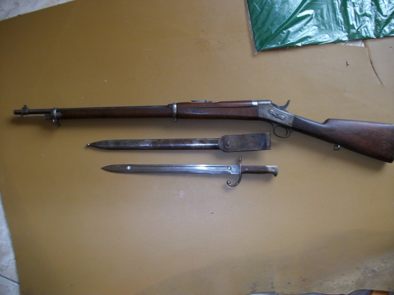

Message  labrocante37 le Mar 13 Déc 2011 - 16:29
Bonjour à tous.
Je possède cet engin en très très bon état un rolling-block modèle 1901 ex 8/50 Lebel en 8.348 dommage !!
Rechargement 8.348 - Page 2 Rollin10
Rechargement :tu 5000 2,75grammes ogives S B .323 196grains.
:N 110 1,2 grammes ogives moule Rapine .327 240grains ,kapock
:A0 0,85grammes ogives moule LEE C.329-205.
Dans ses configurations mon Rolling-block ne rue pas dans les brancards,à plus

labrocante37 a écrit:Bonjour à tous.
Magnifing ce Rolling Block :bravo:
Je ne savais pas que la A0 permettait de recharger du 8-348, mais c'est intéressant. Je suppose que c'est pour des ogives plomb uniquement.
