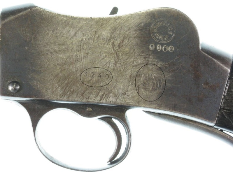

Message  Invité le Dim 09 Sep 2012, 16:43
nous avons dejas parlé sur ce post de la petite carabine que zito nous avait presentée la fameuse "francotte" a systeme martini.nous avions conclus qu'elle etait anterieure au bsa car l'amelioration du systeme par auguste Francotte qui en simplifiait grandement l'entretiens et le demontage est avérée et a fait l'objet d'un brevet a l'epoque,qui apparait sur les boitiers de ces carabines.
et voici pour memoire l'arme dans son ensemble;
les questions qui etaient restées sans vraie reponses etaient;
pourquoi les premieres bsa a systeme martini leur ressembles tant et adoptent l'amelioration de A Francotte.
pourquoi la Francotte ressemble tant au martini henry.
voici une seconde photo;
sur ce boitier on peut voir le logo du brevet et cerclé en dessous le logo de BSA peu visible il est vrai mais c'est bien lui,je trouverais une meilleur photo une autre fois.
de quelle arme provient celle ci?
la voila;
sur la vue du haut,on voit nettement le logo du brevet,ce qui est amusant,sur cette meme carabine,le canon est estampillé BSA
il s'agit de la martini du premier lot de 500 carabines de cadets en calibre 297/300 commandées en 1887 par l'Australie ces carabines on ete fabriquées par A Francotte et Greener
d'autres commandes on suivi fabriquées par BSA toujours sous le brevet Francotte(source littlegun).la capacitée industrielle de Francotte etant probablement insuffisante pour honorer les commandes,le brevet fut surement cédé.
plus tard,en 1909 on retrouveras cette carabine sous le nom de model 4 cadet rifle chez BSA en cal 310.toujours vendue au pays du commonwealth pour equiper les jeunes recrues, le logo du brevet Francotte ayant disparu.
la carabine trouvée par zito est donc une declinaison civile de ces carabines de cadet.
un peu comme l'AR15 et le M16
elle est donc aussi legitime comme arme reglementaire sinon plus que les BSA
je dit ça je dit rien. clown
mais ça m'arrange :face:
