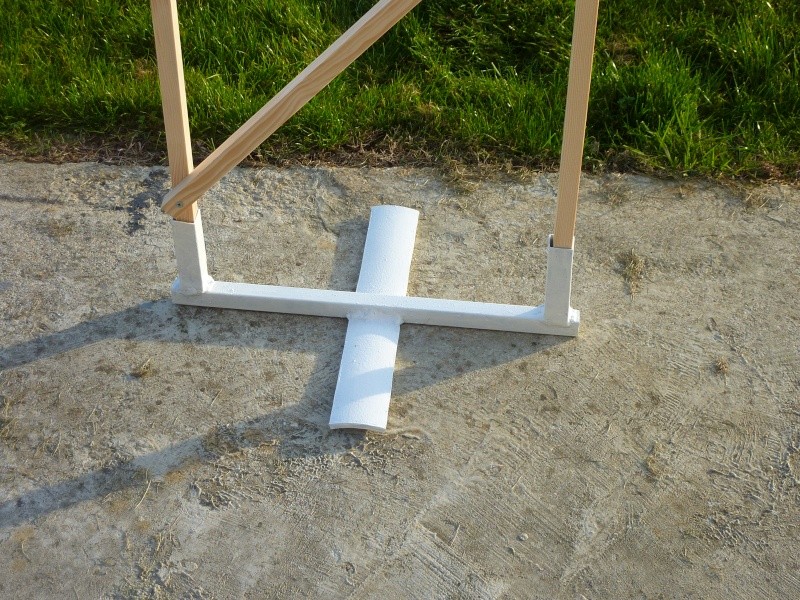

Bonjour un petit post pour vous permettre de publier les photos et conseils sur vos cibleries.
La recherche voir publier ici des systèmes de cibleries réalisables à moindre coût pour nos clubs respectifs.
Cibleries artisanales P1020420
Cibleries artisanales P1020421
Cibleries artisanales P1020422
Les clubs n'étant pas tous riches beaucoup ont fait preuve d'ingéniosité et un post destiné aux géo-trouvetout pourrais être très utile :)

salut,
une technique très en vogue dans l'airsoft, fait ce type de porte cible mais en tube PVC d'écoulement sanitaire.
2 mètres de tube en 40... quelques coudes... de la colle... et hop !
très économique, lestable en les remplissant d'eau ou de sable si besoin est... j'en ai fait une 20taine pour mon club,
super produit à la porté de tous sans outillage ou presque (une scie à métaux pour couper le tube PVC).
david Cibleries artisanales 72113

zito de la tourette a écrit:ce type de porte cible mais en tube PVC d'écoulement sanitaire.
des photos ? pour donner des idées a nos petites camarades

re'
je n'ai pas de photo de ceux que j'ai fait... en fait c'est le même que celui ci (photo volée sur un site US) mais avec le pied fermé.
c’est à dire qu'aux extrémités ouvertes au sol, un coude de plus et un bout de tube pour fermer tout le pied en forme de carré au sol.
comme sur le modèle basculant, plus bas. ça permet d'avoir un pied étanche et donc de pouvoir le lester.
Cibleries artisanales 124_2459
et celui ci, tout aussi simple à réaliser... et super sympa à tirer :
Cibleries artisanales 124_2458
avec une petite vidéo: http://www.parmarng.org/freeidaho/AlSkDjFhG/RockingTargetPVC/127_2720.AVI
amicalement
david

Là où je tire on a appliqué le système des tubes PVC depuis qques années mais on a dû les enterrer car même lestés le vent de la mer de ch'Nord les envoyait bouler (et accessoirement nos cibles avec Cibleries artisanales 942193 )

tu peux agrandir la base/pied pour qu'ils soient plus stables...
car à les enterrer, c'est plus la peine de faire un pied. plante directement le tube tongue

C'est ce qu'on a fini par faire... Cibleries artisanales 942193 mais après, les rares fois où il pleut et qu'on met la cible on s'éclabousse les pieds (les nôtres clown )

alors là autre truc... morceau de chambre à air pour boucher le troue... tenu par un collier métal sur le tube...
et une fois monté, un trou en "fente" avec un cutter !
arffff faut tout leur dire drunken

Mode chiant "on" : oui mais nous avec l'air marin : ton collier métallique y rouille! 🐄
