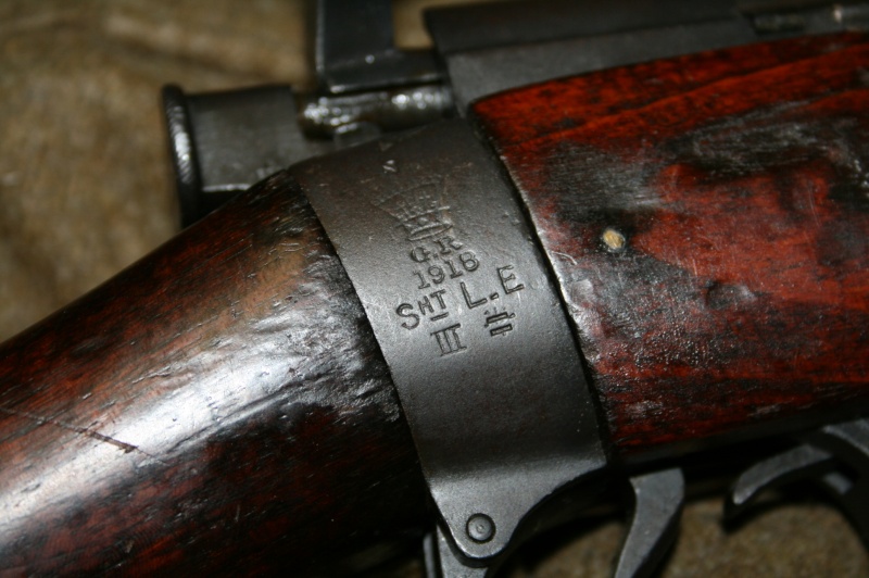

vu sur un site de vente, un lee enfield avec ce marquage que je ne connais pas...
Pas de nom de fabricant, couronne etrange, et il a une rondelle d'identification sur la crosse alors qu'il est daté 1918 (donc plus de rondelle depuis 16 non?)Sur la dites rondelle, juste un numero, 535 je crois...
Toutes infos bienvenue!!

Cette couronne est cohérente avec une fabrication SSA de 1917/1918. English
Euh j'avais oublié : SSA= Standard Small Arms de Birmingham
+ Le "GR" de Georgius Rex (George V de 1911 à 1936) Wink

SSA n'a fabriqué que des composants, comme la boîte de culasse de ce N°1 MkIII*, mais pas d'armes complètes.
Ces pièces étaient fournies à la RSAF d'Enfield, qui assurait l'assemblage final.
Les armes portant ce marquage sont comptabilisées dans les totaux d'Enfield.
Skennerton parle de ces fusils, désignés sous le vocable de "peddled scheme rifles", que l'on pourrait traduire par "fusils résultant d'un plan de sous-traitance"... (traduction adaptée à mon mauvais anglais ... spanish 🐄 )
La quantité de "bodies" portant cette curieuse couronne est estimée à 250000 environ.

Bonsoir à tous,
effectivement c'est bien un peddle scheme.
j'en ai trouvé un sur un sur le net.
le fabriquant est NRF,le boitier est un N°1MkIII avec le cutt off démonté ( mais l'usinage y est présent )daté 1918
le reste de l'arme correspond à un N°1MkIII* et le canon date de 1925.
les photos de détail vont suivre dans les prochains jours.
