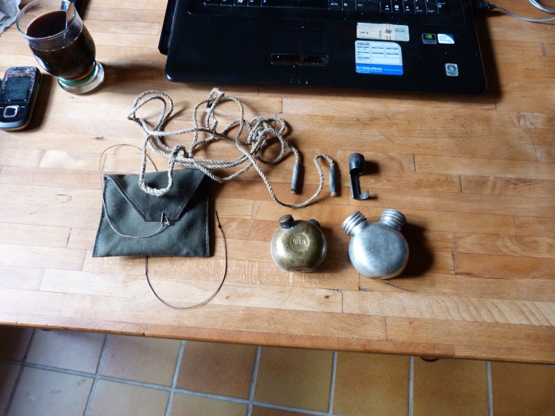

Je possède, "vendu" par un membre de ce forum, un kit de nétoyage Mosin, quelqu'un saurait-il comment il s'utilise?
Je précise qu'il comprend une cordelette avec un morceau de plomb à chaque extrémité, un guide de baguette que je n'arrive pas à mettre en place, il semble que mon guidon soit trop reculé de 1 ou 2 mm.

Une 'tite Kit de nettoyage Mosin 819249 permettrait d'identifier le sus-nommé afin de te venir en aide Wink

Kit de nettoyage Mosin P1010210

Ta photo correspond bien à ce que j'imaginais : ce kit n'est pas prévu pour les MN. C'est un kit provenant de l'ex-Yougoslavie et destiné aux mausers et dérivés.
Celui des MN contient d'autres items et notamment un tournevis qui sert également à régler la saillie du percuteur (je te renvoie vers 7,62x54r.net, n'ayant pas l'occasion de te montrer les miens en photo (là je parle bien des kits de nettoyage clown.......ce que vous pouvez avoir l'esprit mal tourné alors!)

Je ne suis pas spécialiste dans ce domaine, mais vu que je possède une burette d'huile à deux compartiment qui ressemble à ce modèle je me pose quand même la question: ex URSS ou pas. Sur cette burette figure côté gauche une lettre qui ressemble à une fourche à 3 branches et à droite un H. Ne serais-ce pas du cyrillique?

gégé95 a écrit: Je ne suis pas spécialiste dans ce domaine, mais vu que je possède une burette d'huile à deux compartiment qui ressemble à ce modèle je me pose quand même la question: ex URSS ou pas. Sur cette burette figure côté gauche une lettre qui ressemble à une fourche à 3 branches et à droite un H. Ne serais-ce pas du cyrillique?
Si, l'espece de "W" est un "sh", et le "H" est un "N". Et si mes souvenirs sont bons, il y en a un qui contient de l'huile (Нефть = Neft, enfin impossible à écrire, ça donnerait plutot "neftyé" ou quelque chose comme ça) et l'autre... euh je ne sais plus...
