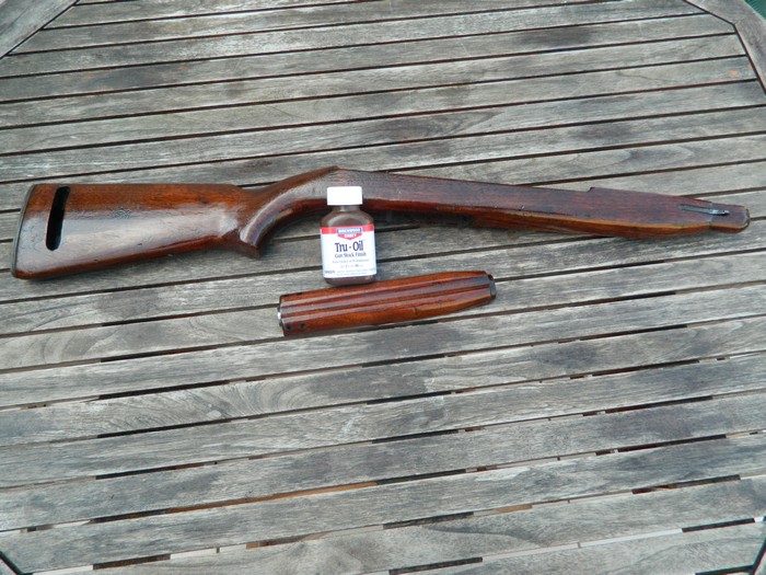

Je réveille le post suite à ma découverte de 3 produits fantastiques chez shooting supplies
Y a qu'à regarder la "gueule de ma carabine le jour de son achat.
Carabine US cal 30 M1 "prix et infos" - Page 4 0610
Carabine US cal 30 M1 "prix et infos" - Page 4 1210
Je veux absolument garder la teinte d'origine et ne pas retoucher aux coups. C'est l'histoire de l'arme.
Par contre je voulais l'arme visuellement neuve au toucher. Il fallait qu'elle soit lisse et que la teinte soit uniforme.
Pour cela, il fallait lui enlever toutes les impuretés qu'elle a accumulées, la lisser et lui redonner de l'éclat à ce qui pouvait l'être.
3 produits de Birchwood. (Sealer and Filler, Tru Oil et Wax)
Première étape: nettoyage au triple0 et balistol
Carabine US cal 30 M1 "prix et infos" - Page 4 Usm1_211
Deuxième étape: application du Sealer and Filler à la brosse à dent.
Carabine US cal 30 M1 "prix et infos" - Page 4 Usm1_210
Troisième étape: enlever la gomme au triple0
Carabine US cal 30 M1 "prix et infos" - Page 4 Usm1_212
Carabine US cal 30 M1 "prix et infos" - Page 4 Usm1_310
Quatrième étape: application du Tru Oil soit au chiffon soit avec les doigts
Carabine US cal 30 M1 "prix et infos" - Page 4 Usm1_311
Carabine US cal 30 M1 "prix et infos" - Page 4 Usm1_312
Cinquième étape: enlever au triple 0 la brillance
Carabine US cal 30 M1 "prix et infos" - Page 4 Usm1_313
Carabine US cal 30 M1 "prix et infos" - Page 4 Usm1_314
Sixième étape: application du wax au chiffon et lustrer
Carabine US cal 30 M1 "prix et infos" - Page 4 Usm1_315
Carabine US cal 30 M1 "prix et infos" - Page 4 Usm1_316

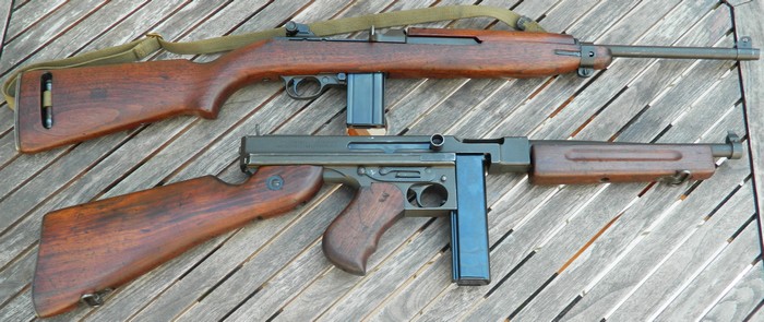

Résultat
Carabine US cal 30 M1 "prix et infos" - Page 4 Usm1_317
Carabine US cal 30 M1 "prix et infos" - Page 4 Usm1_318
Et mes deux armes US WWII restaurées. En septembre ce sera autour du Garand.
Carabine US cal 30 M1 "prix et infos" - Page 4 Usm1_410
Carabine US cal 30 M1 "prix et infos" - Page 4 Usm1_411
Vous en pensez quoi. Pour rappel Carabine US cal 30 M1 "prix et infos" - Page 4 647148
