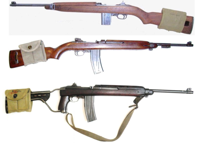

J’ai consulté tous les messages concernant cette famille de carabine. Beaucoup de choses ont été dites et souvent très bien dites. Mais on parle peu de son environnement, accessoires, outillage, équipements et documentation.
Aussi, je vous propose un petit « florilège », bien incomplet d’ailleurs, mais qui pourra guider certains d’entre vous dans leurs recherches.
En haut U.S. M1 1er modèle, au centre U.S. M2 et en bas U.S. M1 A1.
Le chargeur « banane » de 30 coups est prévu pour l’U.S. M2 mais peut être utilisé sur toutes les autres carabines.
Le cache flamme M3 (flash hider).
Le frein de bouche T 13 (check recoil) ou compensateur de relèvement. Réservé à l’U.S. M2 tirant en rafale.
La baïonnette U.S. M4 et son fourreau U.S. M8 A1.
L’équipement de tir à blanc, composé d’un bouchon et d’un déflecteur d’étui, ici de fabrication allemande. Lors de la mise sur pied de la nouvelle armée allemande, celle-ci était équipée, au début, d’U.S. M1, notamment les pionniers (génie).
Nécessaire de réparation de la culasse et l’outil de démontage de l’extracteur.
Appareil à remandriner les corps de chargeurs (15 coups). Il se compose de deux demi flasques dans lesquelles vient se loger une lame biseautée.
Alidade de visée M 15 avec sa housse de transport, commune à l’U.S. 03 et au Garand M1.
Equipement en toile, sauf pour l’U.S. M2. Au centre, porte chargeur « défrancisé ». Suppression du cuir et de l’anneau permettant sa fixation à la bretelle de suspension française en cuir.

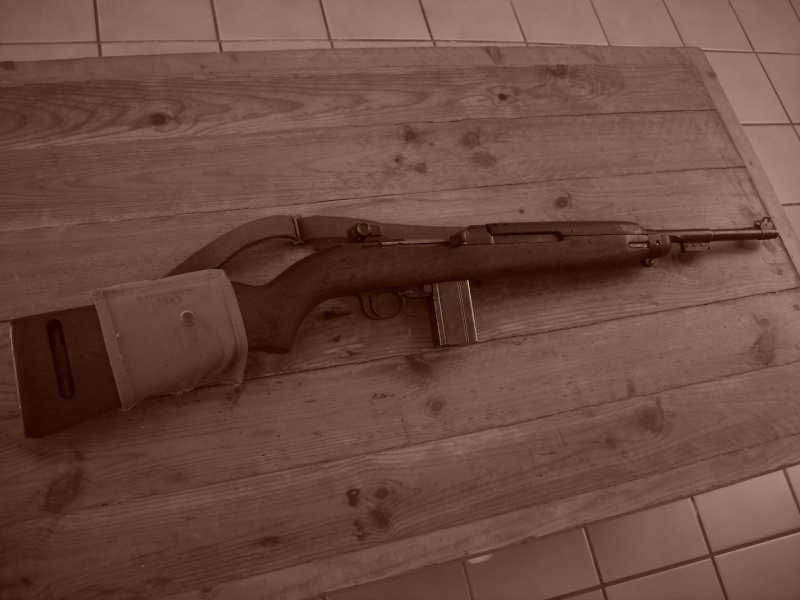

merveilleuse petite chose la baby
a 100 m ça reste un régal au tir
voici la mienne une inland de mai 44

sergent rock a écrit:merveilleuse petite chose la baby
Tu t'es trahi, Rock : tu es gaucher ! ...................................... like me...
... à moins que tu n'aimes la rude caresse des pressions "klikit" sur la joue, le soir, au fond des pas de tir ...

Re: La famille des carabines U.S.
bien vu
donc oblige de mettre mes porte chargeur a l'envers de tous le monde
et de faire pivoter tout le bazard quand je confie ma baby a mes petits copains de stand
