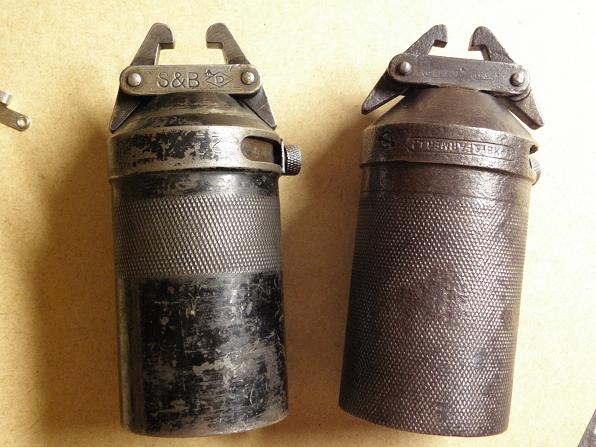

Bonjour a tous,
on en a parlé sur un post que je ne retrouve pas, voici une photo de deux tromblons pour N°1 mk3.
Si le premier a quadrillage partiel se voit souvent, je ne connais pas celui de droite, quadrillé entierement...Il presente des differences minimes avec le premier, molette de reglage d'event plus proeminente, marquages...
S'agit-il d'un modele plus precoce, utilisé pendant la premiere guerre? Un membre du forum avait parlé d'une fabrication indienne, peut-tere que le marquage donnera confirmation...
Avis aux specialistes!
reglofrance

Message  feder504 le Lun 10 Oct 2011 - 0:14
Je pense qu'il s'agit d'une variante de fabrication, et non d'un autre modèle.
Saxby & Farmer était un fabricant de matériel ferroviaire anglais qui a bien pu contribuer à l'effort de guerre en produisant ce type de "discharger cup", comme les 9 autres fabricants.
Cette société a changé de nom vers 1920 et ses fabrications ont l'air mal connues ...
Nombre de messages : 5188
Re: tromblon lance grenade
Message  reglofrance le Lun 10 Oct 2011 - 14:16
Merci pour l'info!
Donc on peut penser qu'il date d'avant 1920 (si changement de nom)? Et que s'il a participé a l'effort de guerre, il s'agit de celle de 14...Si je me rapelle bien, ce modele est entré en service en 1918, donc il daterait de cette année là...apres ce n'est plus de l'effort de guerre (ben oui elle est finie) et 2 ans plus tard la société change de nom...
J'ai bon??
Message  feder504 le Lun 10 Oct 2011 - 14:42
Presque bon ! Very Happy
Les premiers lance-grenades de ce type sont apparus fin septembre 1917, mais les caractéristiques précises du modèle n'étaient pas encore exactement définies fin décembre, alors que la production était lancée.
Le "Discharger Cup, N°1 MkI", fut également fabriqué durant la WW2, mais une production Saxby & Farmer est effectivement antérieure à 1920.
Ne pas confondre avec le N°2 MkI, dont le système de fixation est différent, étant prévu pour s'adapter sur le fusil P14.
