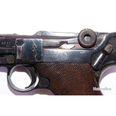

http://www.naturabuy.fr/Pistolet-P08-1ere-Guerre-1916-item-707708.html
Et bien pour moi, c'est une rare, unique et inestimable....bidouille! Very Happy

Rebronzé, renuméroté, haut daté 1916, bas antérieur à 1914, amputation d'une pédale de sécurité (qui n'a jamais existé sur un P 08 allemand), bricolage pour le ressort de rappel de la pédale, jamais vu ça!: ça vaut 200 € pour les pièces détachées!

Sans oublier la queue de détente qui vient de je ne sais où

LA queue de détente est bien celle d'un P08 mais ce n'est certainement pas celle d'origine de l'arme que devrait avoir
une couleur jaunatre (plongée dans l'huile) vu la datation du modèle alors que celle ci semble avoir été repolie
une chose est sure cette arme n'est pas dans son jus et le travail effectué dessus n'est pas terrible

Effectivement les "tites pièces qui devaient être jaunies , sont passées au bronzage : non conforme pour du WWI au niveau des couleurs .
