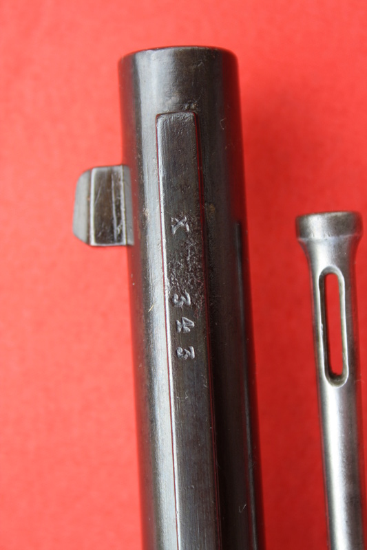

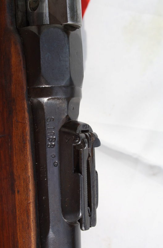

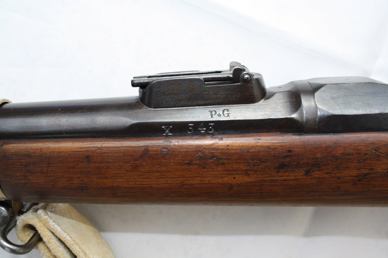

Nombreuses photos de mon mousqueton d'artillerie Gras qui me laisse perplexe et avec beaucoup de questions sans réponse quant à ses marquages.
A noter à l'inverse que les différentes pièces constitutives de la culasse ne portent aucune marque.
Je précise que ce mousqueton est bien dans son calibre d'origine en 11 mm Gras.

Belle pièce..pour info j'ai vu le même marquage de crosse de ta dernière photo sur un LEBEL...un nom + numéro 8 22 qui aurait le réponse ?

Le poinçon sur la tranche de la crosse DURANDIN c'est le fournisseur du noyer
je croyait que l'on utilisait pas les X ( pièces cafutées ou hors tolérance) pour le montage des armes, autrement belle pièce.

La baguette n'est pas du bon modèle, c'est une baguette de fusil 1874 raccourcie.

Je pense que c'est un remontage ... De quelle époque ? ça, faudra voir ...
Est-ce quelqu'un de mal documenté qui a voulu faire un "série X" dans un but mercantile ?
Est-ce une arme refaite à partir de pièces, en 1888 (le Lebel avait 2 ans...) pour équiper un Corps dont l'armement n'est pas la première préoccupation ?
En disant cela, je pense aux pompiers, car dans mes pérégrinations passées, j'ai eu l'occasion de voir, dans certains greniers de mairies, des reliquats de l'ancien armement des pompiers, en général des Gras, très souvent avec les noms des détenteurs frappés sur le bois, dans divers formats de lettrage, et pas toujours aux mêmes endroits.
Ton arme a de toute façon été "arrangée" : rebronzage assez récent, astiquage à mon goût excessif ...
Donc, tout est possible ...
Elle porte le n° sous la boîte de culasse, ce qui n'est pas le cas des armes de manufacture, mais pourrait être un repère pour un armurier de Corps.
Mais sans traçabilité précise, il est difficile d'être affirmatif ...

Interessant: La forme du boitier-culasse indique clairement, meme en l'absence de marquage nets, qu'on est en presence d'un modele 1866/74. Autre indice, le ME anterieur a 1873. Verifier la chambre, mais je suis presque convaincu qu'il y a retubage, autrement dit, ca n'est pas un nouveau canon Mle 74 qui a ete installe. Le nom sur la crosse derierre le pontet de sous-garde est celui du crossier (Martin). La baguette semble bien etre une baguette de fusil raccourcie, pas du modele 1874, mais plutot du modele 66/74. Serie X = arme d'instruction normalement, etait-ce un 1866 de serie X remis au gout du jour tardivement en atelier ? Suspect Question Il faudra regarder les productions dans la brique sur St-Etienne, je ferai ca ce soir si j'y pense. study Manque aussi le curseur de hausse. Wink

J’ai un peu les mêmes marquages sur un ensemble canon + boîtier culasse trouvé (fortement rouillé !) dans une bourse. J’ai, par la suite, remonté un mousqueton à la façon des ateliers belges pour l’Afrique, en utilisant un bois de fusil transformé chasse, rallongé, une culasse mobile et des garnitures (en fer !) d’origines diverses. Gros bidouillage donc. Mais je n’ai pas touché à la base : le canon et le boîtier.
Le boîtier culasse et la hausse (de fusil) sont du type Chassepot premier modèle. Le canon est à la longueur pour un mousqueton. L’insert de transformation 1874 pour la cartouche métallique est présent. Il y a un tenon de baïonnette. Les rayures vont à gauche, à l’inverse du vrai mousqueton Chassepot ou Gras.
Aucune trace de bronzage avant dérouillage.
Marquages communs sur canon et culasse : G81689, M663 et 17 (tardif). Sur canon seul : S 1867, MI, AF, B et D encerclés. Sur boîtier culasse : St Etienne tout seul. Et d’autres poinçons de contrôle un peu partout (dont des E non couronnés).
Remarque : il semble que le marquage St Etienne (Sans "Manufacture de" ni de "Mle 1866") sur le flanc gauche du boîtier de culasse soit bien caractéristique des Chassepots de 1867, pour cette manufacture. Les tout premiers n’avaient, je crois, même pas de marquage à cet endroit.
Le premier mousqueton Chassepot de série étant officiellement sorti en 1973, il s’agit donc (comme celui d’Helix ?) soit d’une arme d’essai avant cette date, soit d’un mousqueton réalisé par un armurier à partir d’un des premiers fusils Chassepot de manufacture. Vu l’état lors de l’achat, j’exclue une transformation récente d’amateur pour valoriser un fusil. Et puis mettre un insert n’est pas à la portée de n’importe qui.
En tous cas l’arme reconstituée tire correctement, avec un calibre constaté fond de rayures de 11,65mm, suivant un free bore à 11,50mm au niveau de l'insert.

Effectivement, la hausse est bien une hausse Chassepot de fusil d'infanterie, ce qui se tient par rapport au matricule. Chose etrange, le retubage "Gras" est nominalement au diametre de 11,15 mm dans sa partie lisse donc a 11,50 mm on est aux cotes a fond de rayure pour le tube Mle 1874 ce qui est plus que bizzare. Suspect Est-ce que la chambre a ete ouverte au niveau du collet? Comme il s'agit d'un canon Mle 1866 raccourci, je me demande si il a ete rectifie a la bouche pour permettre le montage d'une baionnette bien que le tenon soit present. Question
