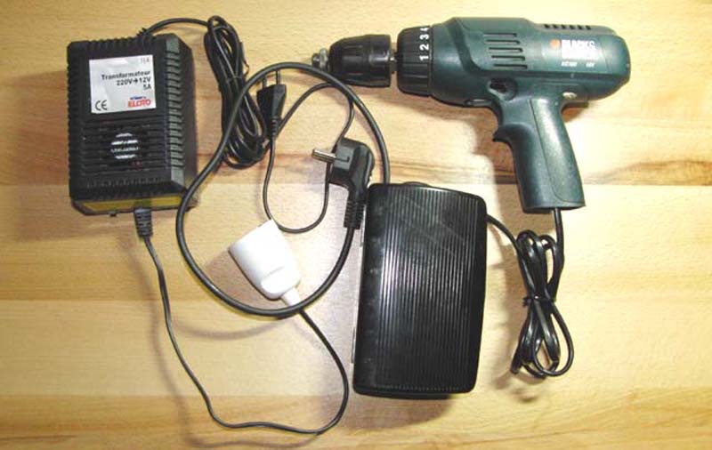

Je confirme. J'utilise le matériel Lee avec bonheur avec une motorisation pour améliorer la productivité :
Une perceuse sans fil de récupération. Une alimentation assez puissante. Une commande au pied qui permet d'avoir les mains libres pour travailler...

lolo577 a écrit:Je confirme. J'utilise le matériel Lee avec bonheur avec une motorisation pour améliorer la productivité :
En voilà une idée qu'elle est bonne!    Le contacteur au pied c'est quoi, un truc de machine à coudre?

mercure a écrit:En voilà une idée qu'elle est bonne!    Le contacteur au pied c'est quoi, un truc de machine à coudre?
Merci ! C'est effectivement une pédale de machine à coudre dont l'électronique interne était hors d'usage. Je l'ai transformée en un simple interrupteur...

Je n'ai pas de vieille perceuse à disposition mais on en trouve sur le coincoin de 10 à 20 euros, suffisantes pour cette utilisation.
Pour l'interrupteur à pédale on doit pouvoir également en trouver (pas de machine à coudre à la maison).

D'accord avec lolo577, l'interrupteur au pied n'est certes indispensable mais double ou triple la cadence et le confort d'utilisation. Cependant les visseuses bouffent allégrement pas mal d'ampères si on a la main lourde (ça peut dépasser 20 A), alors pas facile de trouver une alim qui résiste ; et l'interrupteur en série est soumis à rude épreuve.
C'est pourquoi je préfère brancher sur une batterie 12 V (de réforme mais pas totalement HS), et placer l'interrupteur sur l'excitation du variateur, là où l'intensité est négligeable. Variateur qui pose d'ailleurs problème, car sur les visseuses il n'est généralement pas bloquable (faut serrer la gâchette avec un tortillon de ficelle). Je me suis fait un variateur séparé avec prise pour inter au pied (une pédale de console de jeu au rabais), mais je vous l'accorde cela demande un peu de connaissances en électronique (en fait, à peine).
Pour mercure : non, une vieille visseuse ça vaut pas 10 ou 20 E sur "coincoin". Ça vaut 0.00 Euros dans la poubelle du voisin, qui l'a jetée parce-ce ses vieux accus NiCd étaient HS, introuvables désormais et de toutes façons plus chers qu'une visseuse neuve. Il y en eut énormément de vendues depuis 10 ou 20 ans, et la plupart sont bonnes à jeter pour cette raison. Comme il n'y a plus d'accus on peut sans vergogne scier la poignée pour la transformer en plaque d'appui pour serre-joint. L'alimentation directe est plus délicate car comme dit, il faut une alim puissante. Pour une visseuse 12 à 24 V la batterie 12 V directe fera l'affaire ; pour une visseuse 4.8 à 9.4 V il faut intercaler un variateur et ne pas dépasser une certaine valeur, sinon ça crame (si ladite perçeuse possède son variateur incorporé, il n'est pas assuré qu'il supporte le 12 V en entrée).
