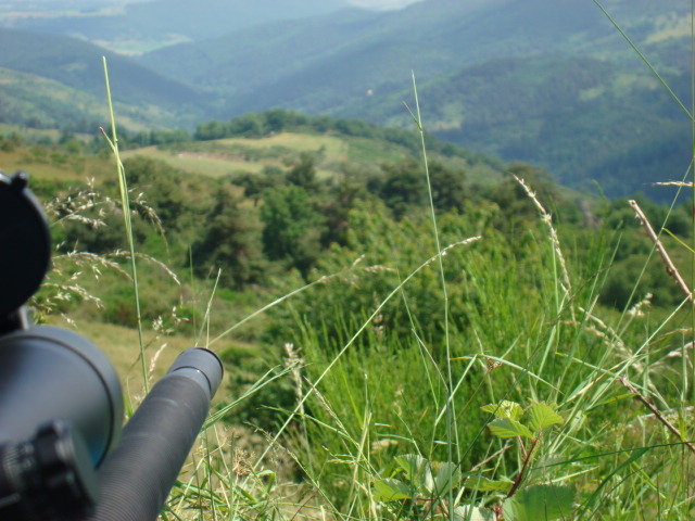

Tout commence par le tir 600 yards, pour ce rendre compte de la distance voici une prise de vue depuis la ciblerie, le poste de tir ce trouvant juste en dessous des deux grands arbres au milieu de la photo.
Pour moi c'était enfin la possibilité de pouvoir tester la PGM au delà des 100, 200, et 300m avec finalement le seul canon en 6,5x47 Lapua:
Au bout du canon de la PGM, une vue des cibles et autres gongs:

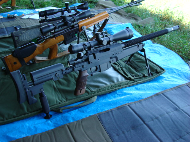

Ma PGM n'était pas seule, un de mes amis avait également dans ses bagages sa PGM en 7-08 habillée de bois et surmontée d'une Schmidt & Bender PMII 5-25x56 réticule P4f.
Il avait prévu de la munition !

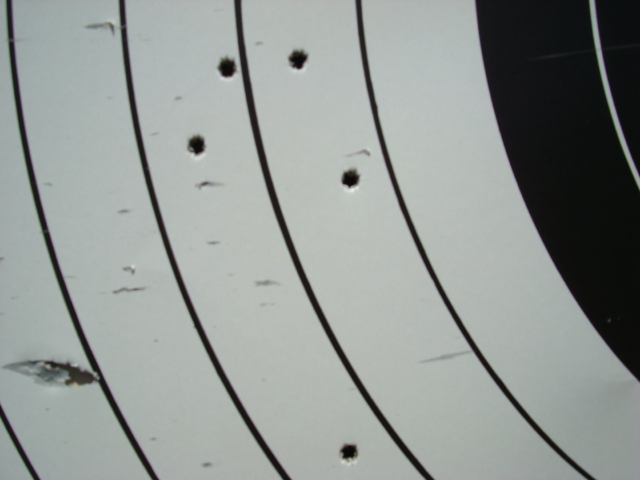

Après le casse-croute du midi le vent semble avoir tourné, aussi je décide de faire un tir de 5 cartouches sur C200 en gardant les derniers réglages de la matinée, et voici le résultat:
Malgré un flyer ( certainement dû au tireur) le groupement est plutôt sympatique avec un H+L= 4cm + 5cm sans le flyer (12,5cm + 5cm avec le flyer) en ligne avec la performance dans l'exercice du basculement des gongs, par contre le décalage sur la gauche démontre les effets du vents.
Lors des sessions de tir mid et long range il faut constament lire le vent et ajuster ses corrections pour rester centré sur la target.
Ces premiers tirs à 600 yards sur bipied et seulement séparé du terrain par le tapis de tir (nous sommes loin des conditions du Bench Rest) ont confirmé le beau potentiel de la PGM et du calibre 6,5x47 Lapua qui permettent, sans faute du tireur, de tenir le 1/3 de minute d'angle à 600yards (environ 550m) :bravo:
A suivre pour des distances plus lointaines....
Edit: concernant la taille du groupement suite à relecture des notes prises

Et ici la vision que peut avoir le spoter des gongs placés à 600 yards grâce à la lunette à miroir.
En avant poste nous pouvons observer le plastron d'environ 20cmx20cm utilisé pour les tirs de validation obligatoires.

Message  ducat78 le Mar 28 Aoû 2012, 00:39
profitant d'une nouvelle session de tir long Range organisée dernièrement, j'ai eu l'occasion de me rendre au niveau des gongs situés de l'autre côté de la vallée.
Il faut dire que le samedi à 1325m j'ai enchainé avec la PGM, toujours avec son canon intervention en 6,5x47 Lapua, un grand nombre de "hit" (avec en particulier une série de 7 tirs au but consécutifs) qui ont eu raison des fixations des 2 gongs.
Il a donc fallu aller les réparer le dimanche matin, ce fût également l'occasion de faire un petit parcours de 4X4 sympa.
Voici les fameuses targets:

Message  ducat78 le Mar 05 Aoû 2014, 12:23
ducat78 a écrit:Le 21 mai 2012
La PGM avait été acquise avec un canon custom en 6,5x284w en complément du canon intervention en 6,5x47Lapua, mais je n'avais pas encore eu l'occasion de le tester.
Le passage d'un canon à l'autre est aisé et rapide, il suffit pour cela de:
* desserrer les quatre vis présentes sur le côté droit du boitier
* faire glisser le canon vers l'avant pour le sortir de son logement
* placer le nouveau canon de la même manière, ce dernier étant indexé par un ergot
* resserrer les quatre vis du boitier en partant de l'arrière vers l'avant  (couple de 10Nm)
et le tour est joué. Very Happy
Pour l'instant je suis encore en rodage et en fire formage des étuis Lapua, je n'ai donc pas encore de données à communiquer.
Toutefois l'association d'un canon plus long et d'une chambre à poudre plus importante devrait offrir à l'ogive scenar 139grs silver une portée efficace nettement plus conséquente par rapport au 6,5x47 avec le même projectile.
A suivre donc !
