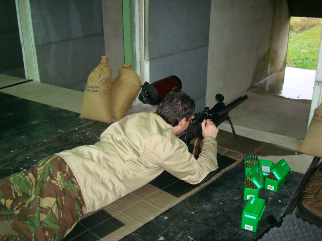

Message  ducat78 le Dim 04 Déc 2011, 21:38
profitant d'un week end dans le Berry, nous avons décidé de nous rendre avec quelques amis tireurs au Stand de Sancoins.
Accueil chaleureux, président sympa, installations au top :bravo: tout était réuni pour une excellente session de tir à 200m...... sauf une pluie continuelle et un vent aléatoire.
Ici la vision que peut avoir le tireur depuis son poste: à gauche les cibles pour les postes 100m, et en face au loin les cibles C200 placées à 200m.
Et ici la PGM à son poste de tir avec la lunette de "spotage"
Grâce aux tests et au zérotage réalisé à 100m, une table de correction a été établie pour compenser la flèche du projectile Lapua de la cartouche de 6,5 x 47 L, aussi les corrections calculées ont été simplement reportées sur la tourelle de la Lunette Leupold MK4.
Il ne reste plus au tireur qu'à prendre position derrière la PGM.
Et voici le groupement de 10 cartouches obtenu à 200m en tir couché sur bipied:
6 impacts en 1 trou, et deux doublés légèrement décalés, soit un H+L = 21mm+19mm de centre à centre.
Vu les conditions météo, je suis plutôt satisfait, ce résultat confirme la grande régularité de mon rechargement à base de N140, amorces Fédéral Match, et les composants Lapua.
L'expérience devra être reconduite avec des conditions météo plus favorable, à suivre donc.....
