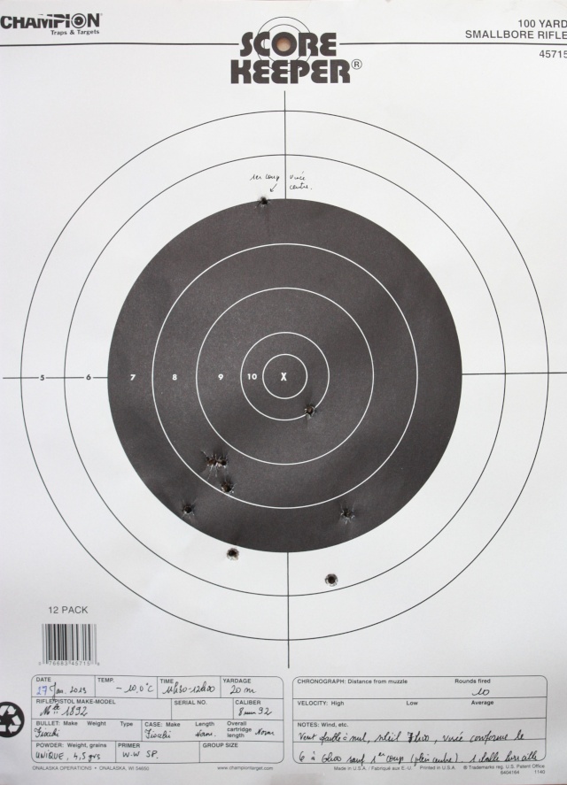

Message  Mezigot Mar 29 Jan 2013, 20:07
Je deterre pour mettre les resultat de la fin de semaine. C'est un peu du rapide hisoire de me liberer quelques etuis pour recharger a la PN avec pastille de cire et tout le tremblement. Je vous reviendrai avec les resultats PN des que possible. En attendant, serie de 10 bras francs, 20 m, gante car -10 C, 1 hors cible (ben oui, je me suis fais surprendre par le gant qui coince...) la premiere du haut corresponds a la visee conforme en mille, tout le reste, visee conforme a 6h00 dans le 6.
TEST - le 8 mm  1892 - Page 2 Tir_1811
Bon, rien de genial mais sans gros gants d'hiver et avec une petite contre-visee, on peut avoir un score honorable, et pourtant je suis en tireur assez mediocre a l'arme de poing.
Je me demande qui est l'ahuri qui a decrete que le 92 n'etait pas precis...
TEST - le 8 mm  1892 - Page 2 72113

Message  LP Mar 29 Jan 2013, 20:44
Avec celui d'un ami (en attendant le mien) on a fait un résultat très correct avec de la Balleurope et de la A1 et très mauvais avec la même balle et 0.8 de pn scratch

Message  Mezigot Mar 29 Jan 2013, 20:53
LP a écrit:Avec celui d'un ami (en attendant le mien) on a fait un résultat très correct avec de la Balleurope et de la A1 et très mauvais avec la même balle et 0.8 de pn scratch
Suis-je bete! Ca doit etre marque sur la cible mais bon, les balles sont des Fiocchi 7,2 g (111 grs) poussees par 0,29 g (4.5 grs) de Unique (rechargement maison). A la PN, je me cantonnerai aux alentours de 0,73 g de 4Fg (plus ou moins la suisse No 1) avec fine rondelle de carton, pastille de cire, rondelle de papier cigarette, le tout comprime pour laisser la balle s'assoir dessus sans air, sertissage fort. On verra bien, sinon, j'ai quelques balles plomb d'un vieux moule LYNX-HR, que je pourrai tester suivant le meme principe.
