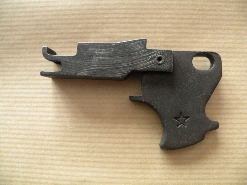

Voici le premier modèle matriculé sans lettre préfixe et transformé en arme didactique. Il a effectué ses premiers « coups de feu » en Indochine, en remplacement du MAS 38 et du CMH. Mais il n’a pas fait l’Algérie car déclassé et remplacé par le 2ème type avant la fin de la guerre d’Indo.
Les points reconnaissables sont : l’absence de fixation de bretelle sous la poignée pistolet, le cube de carcasse « carré » mais surtout, la longueur de la carcasse, plus courte de 10mm par rapport aux modèles suivants 2ème et 3ème ce dernier simplifié sans plaquettes de poignée et tubes de logement de crosse raccourcis en deux éléments et le levier d’armement à crochet ou bec, au lieu du bouton rond. Sachant, tout de même, que ces deux leviers peuvent se trouver indifféremment sur les deux types d'armes, en fonction des réparations (approvisionnement) ou des démontages/remontages dans les unités.
La tige guide/ressort récupérateur n’est pas interchangeable, car elle aussi est plus courte de 10mm.
Par contre, et malheureusement, cette arme a subi la modification de son mécanisme de détente/sécurité, reconnaissable à l’étoile à cinq branches frappée à froid sur la détente coté gauche.
Mécanisme de détente/sécurité du 1er type
Mécanisme modifié : étoile à cinq branches.
Il en est de même pour toutes les armes, quelles qu’elles soient. Dès qu’une modification intervient, par le biais d’un bulletin technique, elle est effectuée, y compris sur les armes d’instruction, de théorie et didactiques.

Tres interressant! Cette histoire de modif de sureté aussi, mais l'arme aurait été modifié bien que declassée? Ou la modif date d'avant sa reforme?
En bref, de quand date cette fameuse étoile??
RF
reglofrance
Nombre de messages : 679
la MAT 49 1er type
Message  TOMEÏ le Mer 24 Aoû 2011, 21:09
Pour reglofrance.
"mais l'arme aurait été modifié bien que declassée? Ou la modif date d'avant sa reforme?
Comme écrit dans le texte :
Donc après sa transformation en arme de théorie.
"En bref, de quand date cette fameuse étoile??"
Je n'ai plus la date en tête mais entre 1955 et 1960 pour l'ensemble des armes en service à l'époque.

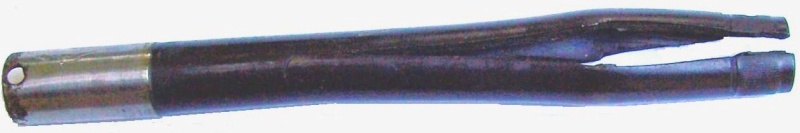

J'ai constaté que les premiers montages de guidons étaient juste frettés sur le canon puis goupillés .
Par la suite , sans doute dur à la faible longévité du montage , les canons ont étés moletés avant frettage des guidons .
Je ne sais pas à partir de quelle date ce moletage a été effectué .
Je m'y et , j'y travaille ; voyons ce que gégé peut trouver sur la chose ...

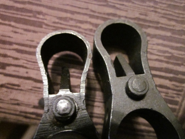

Pour t'éviter de chercher, j'ai scanouillé la page de NMA ... je ne peux pas l'aplatir davantage sous le scan car j'ai relié entre eux 37 fascicules avec des axes en laiton (6 cm d'épaisseur, ça fait un gros bouquin !)
Le guidon du 2ème type est en 2 parties : guidon + tunnel complet en "8" rapporté.
Sur le schéma, on ne voit pas de trou pour une éventuelle goupille ... Donc à mon avis, ton canon moleté et sans le demi-canal de goupille doit être prévu pour que l'on y frette cet ensemble 2ème type !
... et le fait que l'on revienne à un ensemble goupillé est sans doute le signe d'une solidité laissant à désirer !
Qui confirmera (ou infirmera) ???

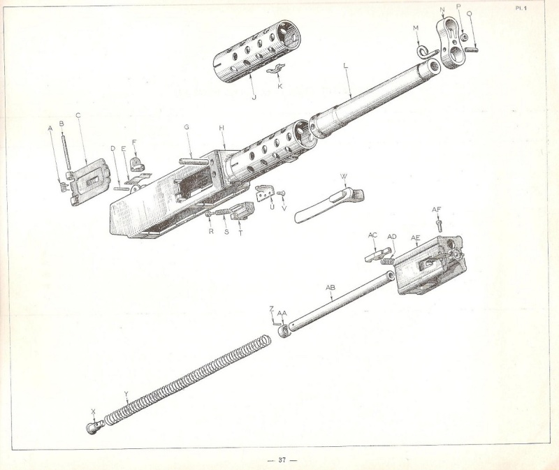

Message  TOMEÏ le Sam 05 Avr 2014, 07:59
Puisqu'on est dans les blocs guidons, restons y.
Michel vous a présenté ceux du NMA 151-82 édition N° 2 de 1954.
Je vous présente le 3ème type du NMA 151-82 (MAT 10094) édition N° 3 de 1964.
Et voici l'appareil pour les déposer.

Message  Leboulanger le Sam 05 Avr 2014, 09:04
Bonjour .
Impressionnante cette doc mes seigneurs !!!
Je note que le guidon second type est en deux parties bien distinctes ; et que l'assemblage au canon a évolué .
Sans doute les écarts thermique très importants du tube ont déstabilisé l'assemblage par dilatation et rétractation soudaines en tir automatique par exemple .
Il a de ce fait été décidé d'en améliorer la longévité de ce frettage par moletage du tube puis par ajout de la goupille traversière .
Que d'évolution passée inaperçue sur notre légendaire PM ! Enfin ... jusqu'à maintenant

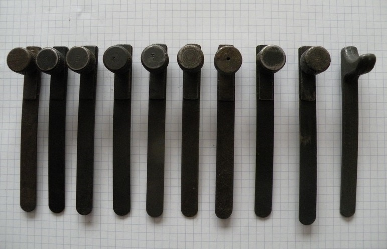

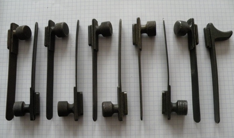

Message  diablerouge le Sam 05 Avr 2014, 09:39
Pour le transmetteur 2e type une petite photo pour la comparaison
et pour le différents type de guidon

Message  Leboulanger le Sam 05 Avr 2014, 09:51
Extra Diable rouge .
Mais tout comme moi , il nous manque toujours le second type .
Celui de la belle doc de sieur Féder montrant le "8" rapporté .
( Pièce ref 151-821 300 528 se montant avec le petit guidon rapporté fer 151-821 300 524 )  Idea
En tout cas tes photos sont bien plus belle que les miennes !
Je continue donc avec les deux types de volets sans ( 151-821 300 504 ) , et avec la plaquette d'appuie du ressort ( 151-821 300 562 ) :

Message  diablerouge le Sam 05 Avr 2014, 11:50
Quelques variantes de leviers d'armement
on remarque une différence de longueur entre les premiers et l'avant dernier de la photo du bas... encore une variante
