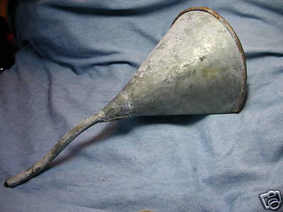

Message  Nypjak le Lun 15 Aoû 2011, 12:19
Voici des photos du modèle Enfield
Qui je trouve ressemble beaucoup au modèle allemand.

Message  Fra78 le Lun 15 Aoû 2011, 15:54
Grizzly a un oeil de lynx : les photos que j'ai postées sont bien celles du modèle anglais en fer-blanc). Elles étaient là pour illustrer l'objet (d'où ma remarque sur le fait que les Anglais le faisaient aussi). Apparemment le modèle allemand (en laiton) est introuvable... probablement recyclé en munitions !
Pour Winch 95 (carabine de 1965 !) :

Message  volontaire 1870 le Lun 15 Aoû 2011, 18:26
Fra78 a écrit:Grizzly a un oeil de lynx : les photos que j'ai postées sont bien celles du modèle anglais en fer-blanc). Elles étaient là pour illustrer l'objet (d'où ma remarque sur le fait que les Anglais le faisaient aussi). Apparemment le modèle allemand (en laiton) est introuvable... probablement recyclé en munitions !
Pour Winch 95 :
Splendide la fausse cartouche pour ajuster au mieux l'entonnoir dans la chambre! C'est ce genre de détails qui classent une grande maison. cheers
