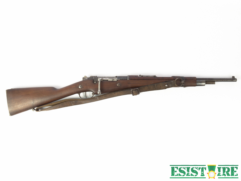

quelqu'un à déjà vu/entendu parler de cette modif (tenon pour recevoir une baïonnette allemande)?
http://www.esistoire.fr/product.php?ref=BERM07M

Celle ci en particulier non, mais les allemands ont teutonisé toutes sortes d'armes de prises...de l'individuelle au collectif (chars et avions compris)....tu dois pouvoir trouver trace du passage en atelier avec des poincons allemand...

Vaguement entendu parlé mais j'ai zappé le sujet depuis longtemps. Un pot revient de vacances vers le 15 (un vrai dictionnaire), si tu attends je pourais te donner une réponse. En tous cas c'est rare.

je l'ai vu aussi. Mais a premiere vu pas de poinçon allemand sur les photos.

regarde sur la crosse ,les partie non visible a l oeil nu ect ect

utilisation 1 ou 2 GM....

Piece hors des normes. Interessante a cause du marquage 1907.
Le boitier est le boitier d'un 1907, il semblerait qu'en 1915, tout au debut de la production du 1907/15 quelques exemplaires du dit 1907/15 sortirent avec des boitier de 1907. Le 1907 egalement connu sous les noms de "Tirailleur Senegalais" et "Colonial". Aproximativement 24000 1907 furent construits en configuration 1907.
Le numero A 49078 vient a la suite de plusieurs exemplaires connus gravitants autour des numeros A 41xxx et A 44xxx canons de Juillet 1915. Ceci pourrait indiquer que la MAC devait avoir un stock relativement important de boitiers 1907.
Pour en revenir a l'arme en question, elle a subi beaucoup de modifications. Sortie dans la configuration 1907/15, probablement avec la culasse courbee (elle n'est pas au numero et vient de MAS) Transformee en configuration 1916, garde main , 5 coups.
Puis canon racourci, bois racourci, ajout d'un nouveau guidon.
Comme en plus il y a un N sur la chambre,cette arme etait en service dans l'armee Francaise jusqu'a au moins 1940,j'ai beaucoup de doutes quant a l'authenticite de cette piece. J'aurais tendance a penser que nous avons la l 'oeuvre d'un bricoleur. Aux US il y aurait beaucoup de waffenamps et les empreintes digitales de Herman Goering...

c'est une pure fantaisie!!
la liste des armes modifées par les allemands est connus et détaillée!
ce genre de pièce est bien à l'image de nos marchand, ils n'ont même plus honte de mettre des chose pareilles en vente!

Jusqu'à preuve du contraire , je pencherais vers l'avis de Byf44 . study Les Allemands étaient très "Poinçonnage/listage surtout dans l'armement . old

Si c'est du vrai !!!!, il manque une pièce, car avec le tenon de baionette sans embouchoir pour le serrer du canon, l'ensemble ne devait pas tenir bien longtempts , une fois la baïonette installée.
