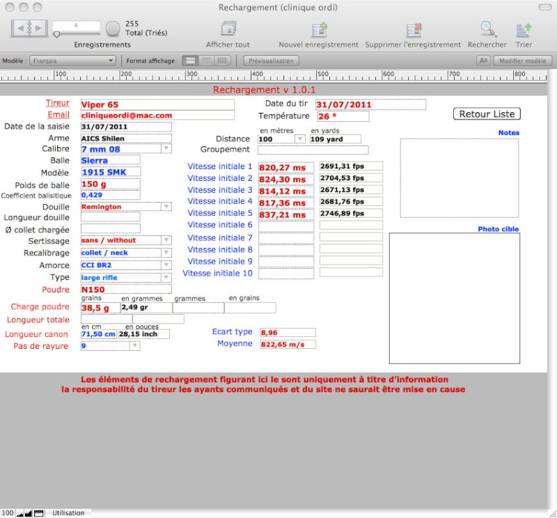

Petit post pour partager les résultats d'un test d'aujourd'hui sur l'importance des amorces dans la qualité du tir sur des armes différentes mais avec la même balle et la même dose de poudre.
Voici les captures d'écran de ma base de données Filemaker.
Carabine de Madame rem 700, canon remington, 150 SMK, 38,5grs de N150.
Maintenant remington 700 canon Shilen 28", 8 rayures au pas de 9". 38,5grs de N150
Même arme mais avec 41 de N140 et 41,6 de N140
Pour vérifier le bon fonctionnement du Chrony je tire une cartouche a 38,5 de N150 c'est l'impact plus bas la cible.
Autre le fait que les amorces winchester coute moitier prix des autres elles ont des écarts type inférieurs et la même précision en cible......
J'ai décidé d'arrêter de payer plus cher.... Pour rien !!!!

Merci Viper pour cet essai,
j'ai réalisé hier le même type de test d'amorce sur un rechargement unique en 222rem (douille lapua, N130, speer gold match) et une Rem700 varmint ancienne fabrication(canon Rem).
Les amorces testées étaient la CCI classique, la CCI BR4, et la fédéral match.
* les CCI classiques donnent une Vmoy de 914 m/s et un écart type de 5,48 m/s
* les CCI BR4 donnent une Vmoy de 924 m/s et un écart type de 5,79 m/s
* les Fédéral match donnent une Vmoy de 916 m/s et un écart type 3,35 m/s
Tout comme toi je n'ai pas constaté d'amélioration de la régularité des vitesses initiales en passant des CCI classiques aux CCI BR4.
Par contre les Fédéral match que je ne connaissais pas et que l'on m'avait conseillées, ont permis une amélioration plus notable de la régularité.
Il faudra donc que je poursuive mon test avec des amorces Winchester SR classiques.
A suivre donc.

Message  viper65 le Dim 31 Juil 2011, 20:28
Tu as sur le forum un post sur les wilcats de mon ami Claude Fourcade il ne tire plus que des winchester depuis des années en small rifle et je suis loin d'égaler ces 1,1mm ou 1,3mm.
C'est un vieux monsieur et un tireur exceptionnel car plus haut son tir dans les 3mm en 7-08 nous a tous bluffé Pocomas était témoin :)

crozet a écrit:Exit les CCI Sad Définitivement affraid
Je viens de cramer les dernières et déjà que j'avais décidé de plus jamais en acheter en small rifle, les 12 large rifle Winchester qu'on m'a passé pour ce test aujourd'hui ont fini de me convaincre. Mettre le prix dans une "meilleure amorce" est une hérésie.
J'aurais mis 30 ans a le comprendre Sad

Message  Pocomas le Lun 01 Aoû 2011, 16:29
L'énorme avantage de ce genre d'essai est d'envoyer aux oubliettes les légendes de "radio stand" généralement colportées par des érudits tirant paradoxalement très peu.
Les chiffres ne mentent pas et comme on dit, ça c'est fait, on n' y reviendra pas.
Tous ceux qui étaient présents au stand dimanche matin sont maintenant convaincus.
Winchester only. Ce qui fera plaisir à qui vous savez. Wink
