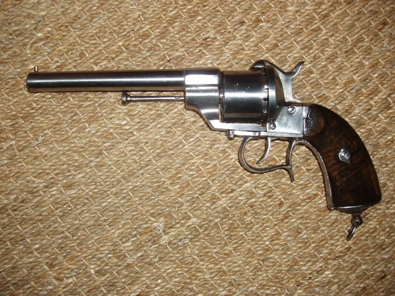

on me propose ceci :
J'ai demandé un dossier photo complet, mais visiblement le vendeur à du mal...
sa description : 1858 civil marquage81 sur la detente et LF sur la carcasse (fabrication Lefaucheux donc, non?)
Mes questions sont simple : qu'en pensez vous? le repolissage semble un peu violent non?
Et surtout, quel ordre de prix puis-je y mettre? Je ne suis pas très au fait des côtes de ce genre d'arme.
Lestat

Je m'intéresse un tout petit peu à ce modèle que j'aimerai bien placer à côté de mes 73,73M et 74....
Celui ci me paraît "trop poli pour être honnête"....
C'est une arme actuellement peu recherchée qui a beaucoup décoté.....
A la louche: (et en fonction de l'état réel...) entre 500 et 700.....(on en voit plein partir dans ces prix sur NB)

Message  volontaire 1870 le Jeu 30 Juin 2011, 19:30
Le vernis de la crosse n'est vraiment pas beau Shocked
Quand au polissage...... Cool

200 A 300 EUROS maxi dans cet etat, encore faut il qu'il soit en etat de fonctionnement old

link a écrit:200 A 300 EUROS maxi dans cet etat, encore faut il qu'il soit en etat de fonctionnement old
Il ne faut pas exagérer non plus....à ce prix là, je t'en prends 10 tout de suite....mais saurais tu en trouver un seul Question Very Happy Wink
La fourchette que tu indiques correspond aujourd'hui et malheureusement à un petit "Bulldog" Belge ou un petit "système Lefaucheux" n'en ayant que l'appellation et en état correct sans plus...(Donc pas en réel état de "tir" ...mais le furent ils vraiment un jour Question )

Attention les gars , pour moi ce n'est pas un revolver Lefaucheux .....
Non , non je n'ai pas fumée la moquette , je m'explique ....
Au vue de la forme de la crosse un peu "lourde" et le guidon au bout du canon qui n'est qu'un "bitoniaux" je pense que nous sommes en présence d'une fabrication Espagnole ....
J'ai posé des questions, concernant les marquage au vendeurs et il est resté très flou .......
Selon lui il y aurait un LF sur la console, mais sur les photos on ne voit rien ....
Il dit qu'il y à un 84 .... mais sur le chien ....et rien d'autre ....
Si c'est un vrai lefaucheux , le LF doit être surmonté d'un pistolet brisé suivie d'une série de chiffres, pour ce type de modèle sur la console droite, sur la console gauche éventuellement écrit en ovale INvon.E. LEFAUCHEUX BREVETE SGDG PARIS, sur le canon la même chose et l'ensemble de pièce 2 chiffres et une lettre , genre 26 Q ... ou autre
SPAHIS89 n'annonce rien de tout cela, ...... alors MEFIANCE affraid

Le premier une copie espagnole et le second un vrai Lefaucheux
Espagnol ... observez la lourdeur de la crosse
Vrai Lefaucheux vendu à la Suède.

Ah, ben, si c'est de l'Español.....ça vaut plus grand chose dans cet état du moins....
A combien l'évaluerais tu alors Question

Frotté comme il est, avec les marquages effacé ..... pas grand choses en tout cas je ne paierais pas les 350 € demandée...
c'est devenue une arme sans "âme", ni "histoire" .... anonyme , un bout de ferraille... je ne connais pas le prix du kilo d'acier actuellement
Pour moi l'état de l'arme m'importe peu ( dans la limite du raisonnable) , c'est le vécu et l'histoire de l'objet qui m'inspire .... la il n'y à rien .....
Curieusement les photos générales sont bonnes et stables, ceux des "marquages"  ont été prise par un malade atteint de "Parkingson".....  affraid

Merci beaucoup pour tes infos Eugène L. Je n'avais pas vu l'annonce Delcampe, il m'a été proposé sur un forum pour moin chère encore.
J'étais déjà plus qu’hésitant a cause du "polissage" plus que prononcé, mais avec ces dernière infos je pense vraiment m'abstenir.
Dommage, depuis le temps que je cherche un beau 1858.
