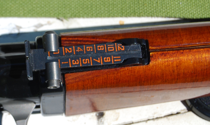

La hausse

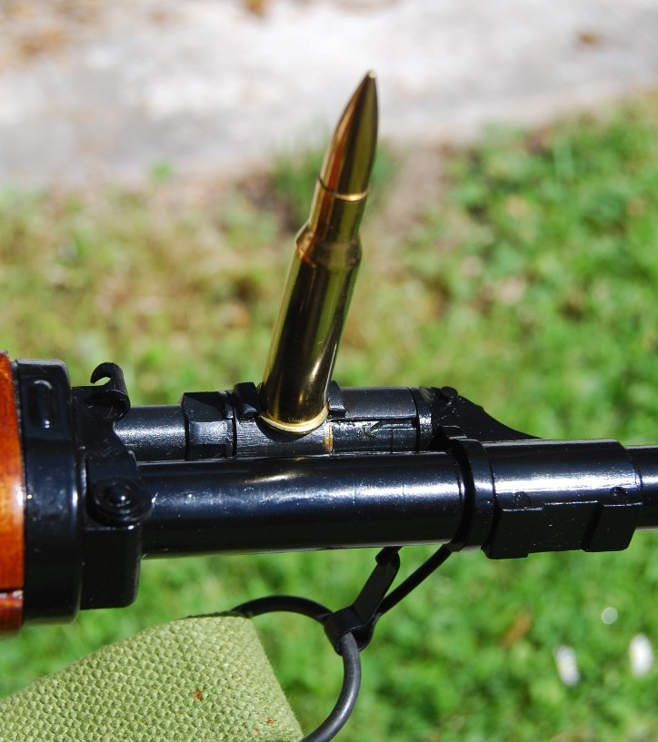

Le réglage de l'emprunt des gaz avec une cartouche !

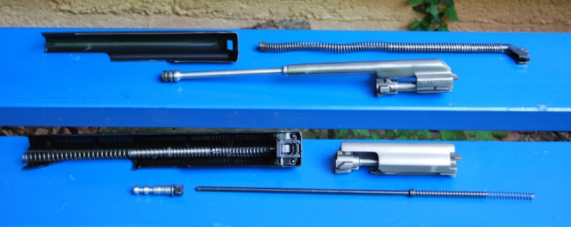

Le démontage est très facile et rapide ce qui rend le nettoyage presque agréable (pour les gros fainéants comme moi). Un levier permet d'enlever le couvercle et d'accéder à la culasse et un autre levier permet d'enlever les deux demi garde-mains.
Levier pour le démontage du couvercle

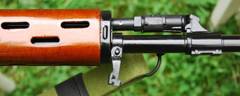

Levier pour le démontage des garde-mains
Comme on peut le voir, ce fusil, même si il a un petit air d'AK, s'en éloigne un fois ses organes à l'air.
