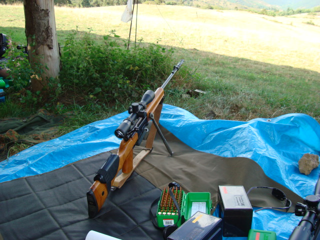

afin de continuer à faire avancer ce sujet et en particulier le zoom sur la précision des armes de la série FRF-G, j'ai souhaité poursuivre ces tests sur une distance de 200m pour confirmer les bons résultats déjà obtenus à 100m en position couchée avec le bipied d'origine comme seul appui.
Seule différence, j'ai utilisé pour ce test 200m non pas le chargement habituel décrit plus haut mais un chargement plus "doux" pour le fire-forming de 50 étuis RP neufs. Les trajectoires seront donc moins tendues et par conséquent les corrections plus importantes.
Voici le FRF1 servant de base à ces essais (déjà présenté sur ce forum) avec sa lunette IOR.
Et enfin voici les résultats obtenus en cible:
Les trois impacts au niveau du 7 sont le résultat des trois premiers tirs de la séance, manifestement le FRF1 réussi le test du "cold bore" , il n'y a pas de décalage entre le premier tir et les suivants.
Ce premier groupement "canon froid" à un H+L de 2cm + 3cm de centre à centre, nous sommes donc dans le domaine de la 1/2 MOA à 200m.
Ces trois premiers tirs ont été réalisés avec les réglages "100m" et le décalage par rapport au centre de la cible est d'environ 135 mm ( 2,5 MOA à 200m), j'ai décidé d'apporter dans un premier temps une correction de 1,5 MOA.
Trois tirs ont été réalisés après cette correction avec pour résultat les trois impacts situés dans la zone du "9", ce groupement est encore un poil plus serré que le précédent.
Enfin la correction complémentaire de 1 MOA a été apportée pour atteindre le total de 2,5 MOA nécessaires pour placer les pointes SMK 1915 dans le centre de la cible. Résultat: one shot, un coup au but centré !
Bilan:
Le FRF1 confirme qu'avec l'aide d'une optique à la hauteur, il est capable de délivrer des groupements de qualité avec son seul bipied comme appui.
Nul besoin d'appui bench rest avant et arrière ou autre sac de sable pour tenir la 1/2 MOA à 200 m et cela même avec des munitions pas au top (légèrement sous-chargées, des étuis non fire-formés).
Sa capacité à délivrer un premier coup au but sans décalage par rapport aux tirs suivants devait être aussi une qualité appréciable en usage professionnel.
Je dois avouer que cette arme nous bluffe à chaque séance Very Happy

Message  ducat78 le Jeu 08 Sep 2011, 20:05
pour finir en beauté cette campagne de tests pratiques du FRF1, nous terminerons par une séance de tir à 1000 yards.
La séance de tir à 600 yards de la veille a été riche d'enseignements, qui vont être mis en pratique pour le tir à 1000 yards dés l'incontournable tir de validation sur le petit tas de pierre.
Avec des conditions météo calmes de début de journée, le FRF1 va encore nous faire une démonstration de sa capacité à délivrer un premier tir précis canon froid!
Profitant de la confiance acquise par ce tir de validation, je me suis donc risqué à engager les gongs ayant la taille d'une tête
Toujours en position couchée avec le seul appui du bipeid, autant dire que le moindre écart ou la moindre approximation se payent cash tant la marge de manoeuvre est mince.
Malgré tout ces gongs en forme de tête finiront par être basculées par les SMK 150grs avec un taux de réussite d'environ 50%.
Les résultats de ces tests dépassent nettement les performances que l' "on" accorde habituellement sur les forums à notre FRF1 certainement à cause de sa lunette APX.
Par contre un FRF-g équipé d'un lunette plus moderne comme la Scrome peut faire l'étalage de tout son potentiel de précision.
Même s'il n'a pas de canon lourd habituellement utilisé pour réduire les vibrations (par augmentation de l'inertie) ce phénomène est abordé sous un autre angle et maitrisé par la technique du tunner-cache-flamme permettant d "accorder" le canon du FRF1 à sa munition.
Pour conclure ces tests du FRF1, un seul mot : BLUFFANT !
