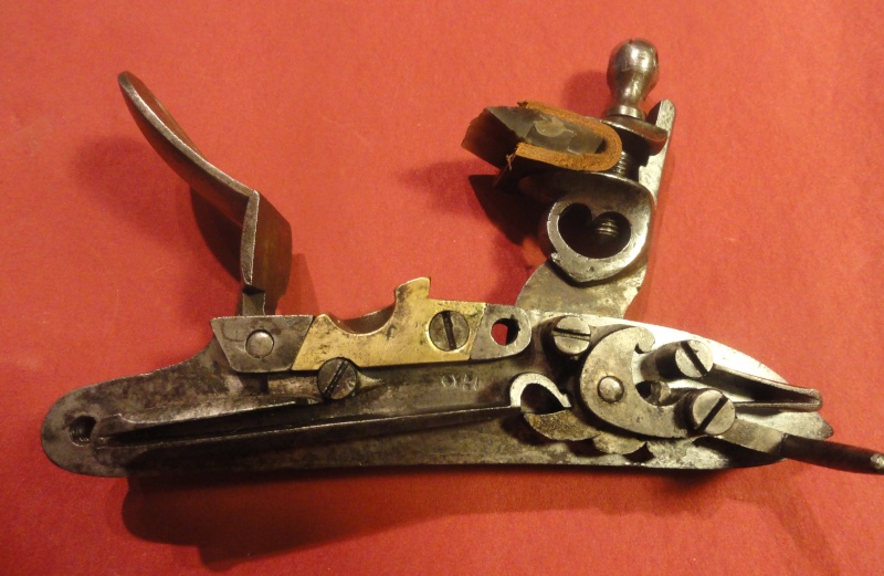

Voici un fusil attribué au canton de Vaud, ceci se voit naturellement au poinçon sur la crosse, mais aussi sur le canon, le poinçon V sur le tonnerre est en faite une partie d'une cartouche comportant les lettres CV, pour Canton Vaud. Ceci m'a été confirmé par le musée militaire du canton.
Le canon est d'origine Liègoise de toute évidence.
La platine présente une énigme, que signifies les lettres CF? Le musée cantonal a postulé qu'il s'agit de Coulaux Frères de Mutzig, qui était un des fournisseurs du canton, surtout au niveau des armes blanches.
Un intéressant détail, il y a une continuation des repose-doigts de la sous-garde dans de fut. La prise en main est très confortable.

Bonsoir Fabian.
Encore une belle arme à découvrir !
C'est manifestement un fusil Mle 1777 c. An IX.
La famille Couleaux est de Molsheim en Alsace, les Couleaux sont directeurs "héréditaires" de la Manufacture de Klingenthal, puis propriétaires de la Maison Couleaux, de 1801 jusqu'en 1925 !
Pour ce que j'en sais, à partir de 1767, la manufacture de Klingenthal ne fabrique que des armes blanches.
Les poinçons Couleaux de Klingenthal : http://www.klingenthal.fr/marquages_coulaux.htm
Les lettres CF doivent correspondre au poinçon d'un contrôleur, en général les initiales du nom.
Sauf qu'il ne s'agit pas d'une arme réglementaire française, même si c'est une copie, et les poinçons réglementaires français n'y sont pas.
Le canon est bien marqué du poinçon de contrôleur de Liège : un cartouche ovale contenant les lettres ELG et l'étoile.
En tout cas, une arme fort belle et manifestement en excellent état.
Bravo et merci ! :bravo: :bravo:

Platine CF
Message  Flintschnouck le Ven 19 Oct 2012, 22:41
St Etienne a écrit:Bonsoir Fabian.
Bonsoir, petite intervention tardive : la Manufacture de Klingenthal a bien fabriqué de manière secondaire des pièces pour fusils telles que plaques de couche, garnitures et autres durant la Révolution et le Directoire. Des pièces et un fusil monté à Klingenthal sont exposés dans le passionnant musée qui vient d'être réaménagé (hélas pas de photos mais leur site donne une idée). Des platines auraient donc pu faire l'objet de ventes plus ou moins officielles, ce qui expliquerait des marquages non réglementaires. Je poserai la question la prochaine fois. N'hésitez pas à faire un petit crochet supplémentaire si vos pas vous mènent du côté d'Obernai en Alsace, cela vaut la visite. Cordialement,
