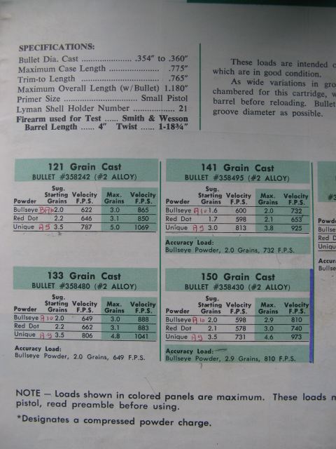

Pour mémoire, et pour ceux qui ont accès aux poudres US, cette page d'un manuel américain de 1982 :
Nombre de messages : 5154
Re: .38S§W ( 380 MK II )
Message  Richelieu le Lun 24 Oct 2011, 14:51
Lyman vers 1968,si ça peut aider...
