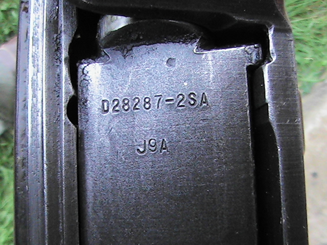

Quand je compare les numéros de la carcasse principale où est vissé le canon, puis ceux de la cuilasse ainsi que ceux du bloc détente/pontet; il se suivent de très près regardez les photos :
Carcasse N° 28291
cuilasse N° 28287
boitier de détente / pontet N° 28290

S' il s' agit bien d' une arme de 1943 , et que les les pieces ci-dessus correspondent bien à l' arme puisqu' elles se suivent de très prês à 2 ou 3 chiffres près et que donc tout semble me dire que cet ensemble est homogène,
pourquoi ai-je un pontet qui est de 44 au moins ???? VOIR PHOTO CI-DESSOUS :

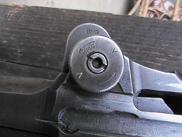

AH J' allais oublier : la hausse est Italienne c' est une B.M.R .... pas de 1943 je suppose et oui personne n' est parfait....

- Les numéros que tu cites ne sont pas des chiffres de séries mais des références de nomenclatures pour les pièces concernées.
- Ton pontet a tout simplement été changé (le canon et la hausse l'ont bien été également Wink ) , les deux modèles étant interchangeables.
- Pour revenir dans sa configuration initiale il te faut changer le pontet et la hausse en faisant l'impasse sur le canon.

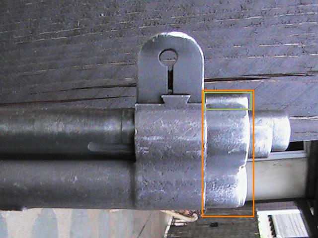

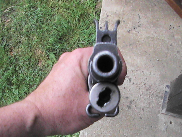

il y a aussi ton embout de prise de gaz qui est d'un modèle plus récent modèle renforcé post WW2

sergent rock a écrit:il y a aussi ton embout de prise de gaz qui est d'un modèle plus récent modèle renforcé post WW2
Suis encore un peu novice là de quelle partie parles-tu ? Le bouchon ?

la hausse que tu as sur ta photo n' est-t-elle ANACHRONIQUE sur ce garand de 44 ?

non c'est de cette pièce (en orange)qu'il sagit
le renfort (en vert)
[img][/img]

Merci sergent ! Wink je viens de faire l'acquisition d' un pontet premier modèle et d' un tube emprunt de gaz AVEC le tenon de baionnette encore dessus, il est neuf ! me reste à trouver l'oeilleton adecquoit. Wink

Non ma hausse est la bonne pour 1944. Wink

Si tu veux être un peu plus puriste, canon hélas excepté, il te faut changer, en plus du pontet, tout le mécanisme de détente, le "5-SA" est de 1941-42, et un bon 43 doit être marqué "12-SA".
Idem pour la culasse : la révision 2 va sur les Garand de 1940 à début 42, et une de fin 43 sera de la révision 12 (D28287-12 SA).

J' ai changé le fret de gaz pour un autre avec son tenon de baionnette et j' ai changé la hausse Italienne par une du second type mais évidemment pas Italienne..
