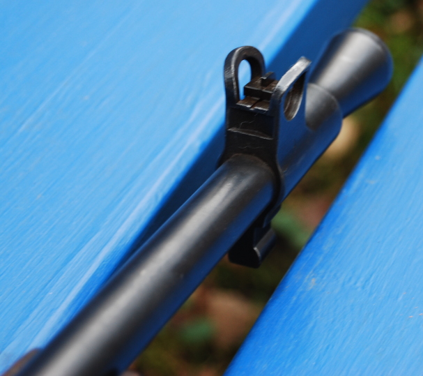

Voici en image l'histoire de la réfection de ma «Jungle carbine», exemplaire particulièrement bien conservé, mais recouvert de vieille graisse durcie.
Le N°5 Mk I surnommé Jungle Carabine est adopté le 12.07.1944.
La carabine a été fabriquée chez Fazakerley et Shirley entre 1944 et 1947; il s'agit d'une version raccourcie et allégée du Enfield N° 4.
Cet exemplaire date de 1945

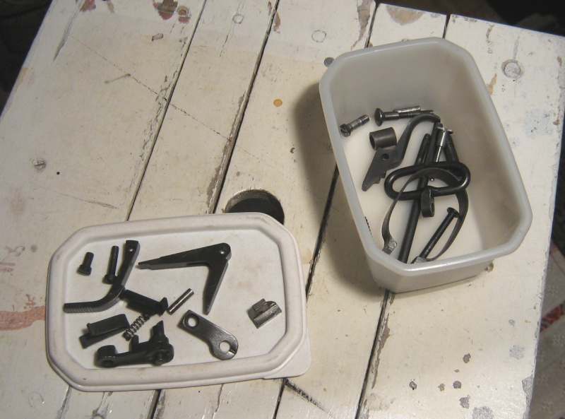

L'arme est entièrement démontée; seule la hausse micrométrique ne le sera pas : lorsqu'on tente une fois l'expérience, on ne le fait pas deux fois (je pense surtout au remontage du petit ressort et de la petite bille).
Le bois a été nettoyé avec le produit de nettoyage pour cuisine de la Migros, notre mère à tous, et frotté à la paille de fer triple zéro. Il sera ensuite huilé.
Toutes les pièces métalliques ont été dégraissées et brossées avec le Dremel et sa petite brosse métallique.

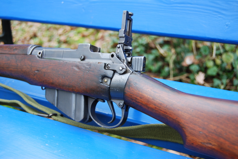

Afin d'alléger l'arme au maximum, des découpes ont été faites dans la boîte de culasse et sur le canon à la hauteur de la chambre.
Le bouton du levier de culasse a été en partie évidé
Même la longue vis qui sert à fixer la crosse a été percée de part en part.
Remarquez la peinture anti-rouille verte destinée à protéger l'arme des agressions climatiques de la jungle birmane.

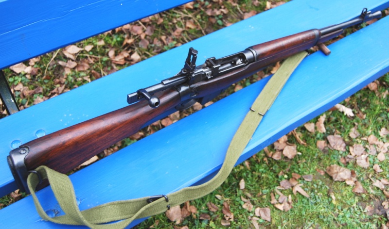

Voici la petite « Jungle » après réfection
Cette carabine a vraiment une personnalité hors du commun, sa mécanique est très douce comme sur ses cousins Lee Enfield, et elle pousse bien avec sa sympathique cartouche de .303 british ! De plus elle a un look hors du commun, presque intemporel, bref, j'en suis raide amoureux !!!

Très belle pièce que j'affectionne également beaucoup.
La mienne est d'Octobre 1944.
Par contre ta bretelle est montée à l'envers. Wink
