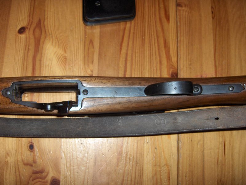

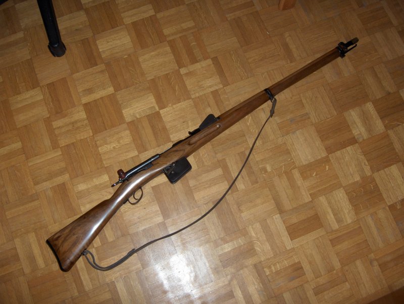

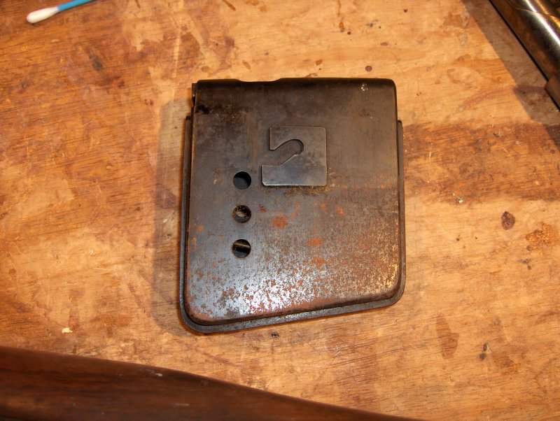

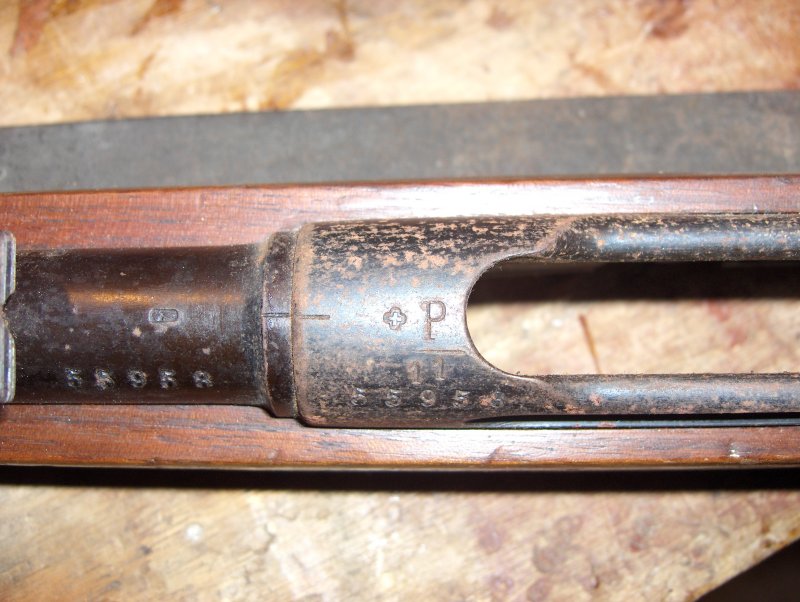

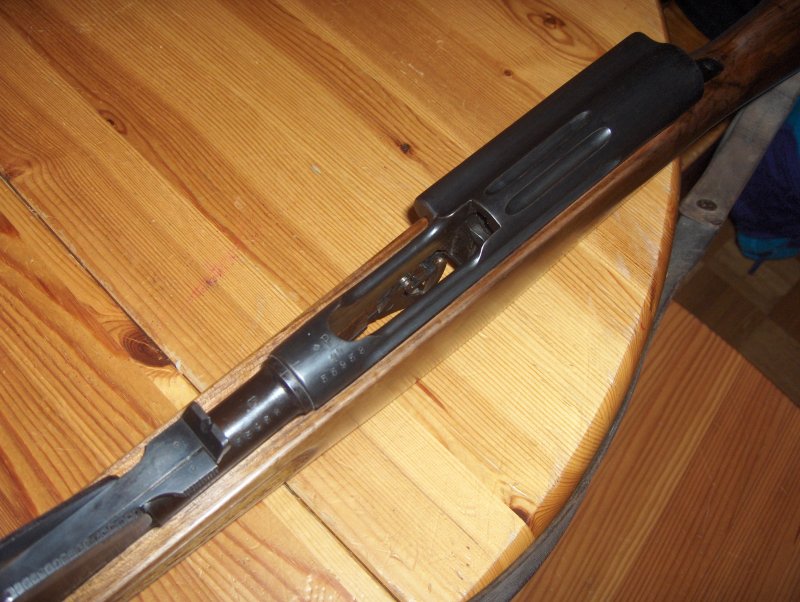

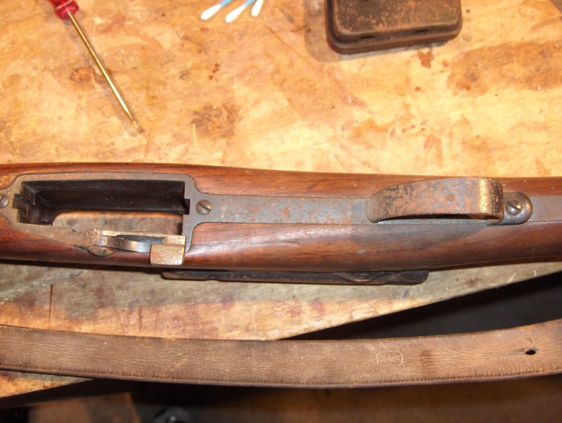

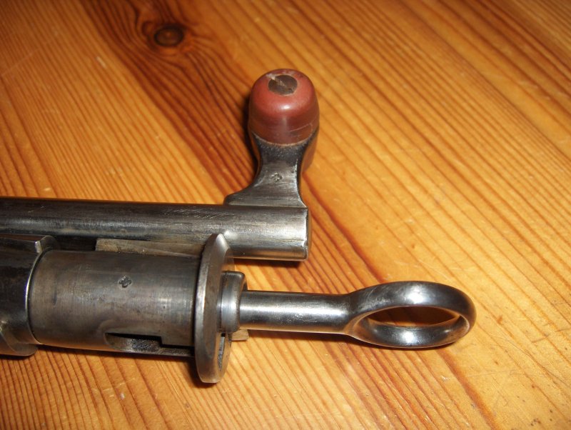

Voilà les photos d'un petit travail que j'ai fait sur le fusil 1889 d'une connaissance de notre société de tir.
Il avait ce fusil dans son galetas depuis pas mal d'années. (voir photos...)
Alors, il était prêt à le faire détruire. Ce qui aurait été dommage.
Il m'a donc demandé si c'était possible de faire quelque chose avec...
Je lui ai dit que j'essaierais. Je vous raconte pas le nombre d'heures de travail, mais le résultat est pas mal.
En tous cas, le gars était ravi Very Happy
Pour chaque photo, il y a l'avant et l'après... Mais avant, l'ensemble, fini, juste avant de le lui rendre...

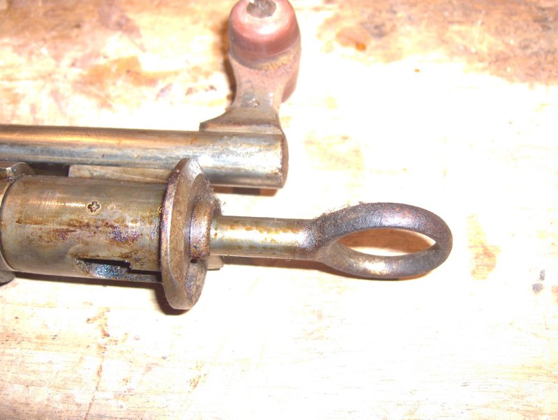

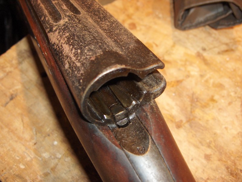

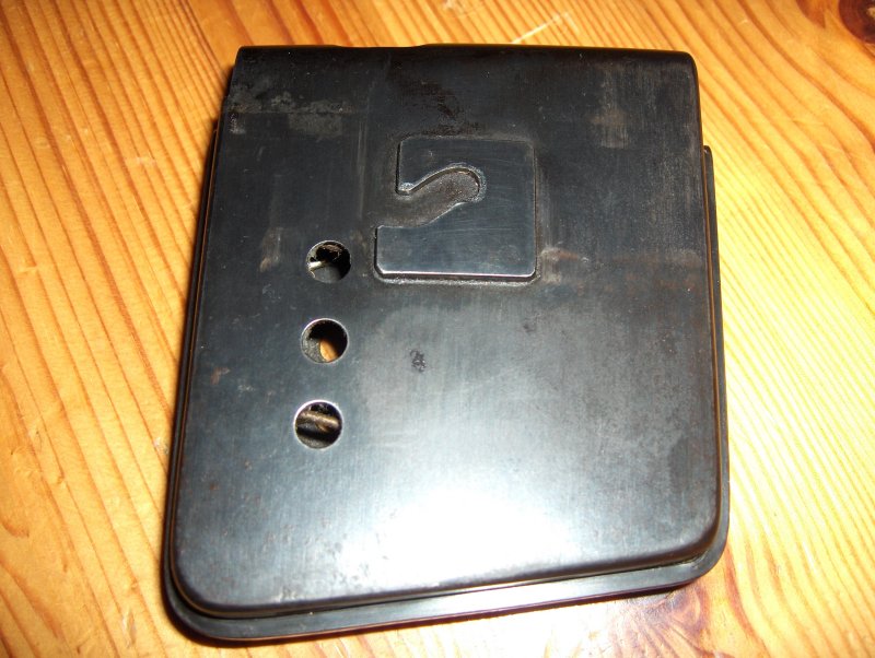

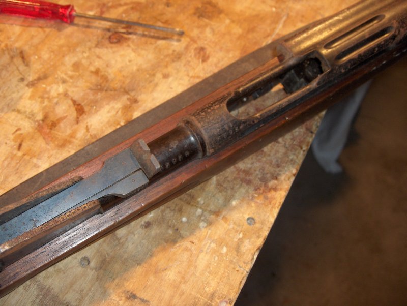

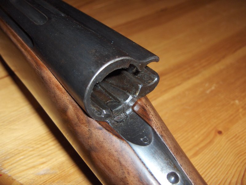

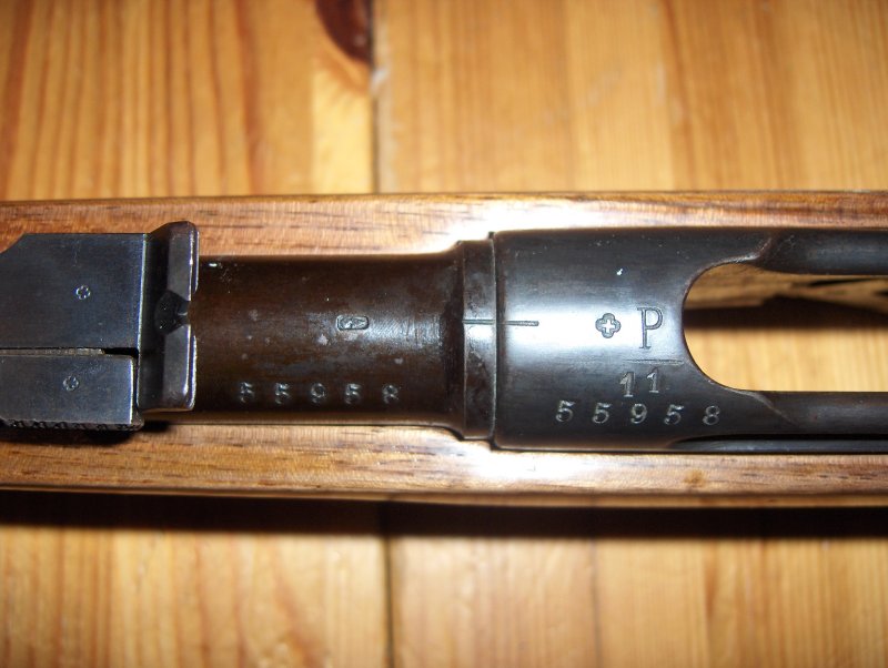

Ensuite, quelques photos plus détaillées:

Bijoux66 a écrit:Superbe travail vraiment
Comment a tu fais pour les parties métalliques, rebronzage ou plutôt brosse sur tourret?
Le résultat est trés beau
En fait, j'ai commencé par enlever la rouille avec un Dremel et une brosse métallique. L'acier était tellement piqué que je n'ai pas eu le choix
Ensuite, ponçage avec du 800 et finition à la laine de fer 000
Puis j'ai utilisé un produit pour la retouche du bronzage (genre CARBOX pour ceux qui connaissent). En en mettant plusieurs fois de suite avec un coton tige, on arrive très bien à refaire des grandes surfaces. Et puis un grand graissage avec de la graisse d'armes et finition au chiffon.
Pour le bois, c'est décapage avec une lessive, ressorti les coups avec un nettoyeur à vapeur, puis ponçage léger et 8 couches de gomme laque avec 24 heures de séchage entre chaque couche.
Voilà, il n'y a pas de secret!!!
Le plus long du travail est le bois. C'est aussi la plus belle partie à faire... Very Happy
