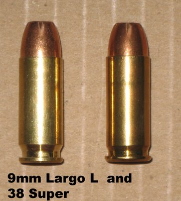

Message  Fra78 le Lun 13 Fév - 15:28
La 38 super n'a pas de bourrelet ! même si celui du 9 Largo est un pouième plus petit (10 mm contre 10.3 en fait 10.2))
Carabine espagnole "Destroyer" Catégorie ? 400px_10
Comparaison 38 super et 9 Largo :
Carabine espagnole "Destroyer" Catégorie ? Para1010
Par ailleurs je n'ai jamais dit que le 9 Largo était identique au 38 Super Auto, mais que le 38 Super Auto était identique au 38 ACP ! Faut lire...

Message  CLOSDELIF le Lun 13 Fév - 15:43
Quand tu as un corps de douille à 9,75 et le "bourrelet" à 10,31, plus une gorge entre les deux.....Cela s'appelle un "semi-bourrelet" :!: Wink
Nombre de messages : 18550
Carabine espagnole "Destroyer" Catégorie ? Empty Re: Carabine espagnole "Destroyer" Catégorie ?
Message  Fra78 le Lun 13 Fév - 15:54
Ma remarque sur le diamètre du bourrelet était que si l'extracteur a des pb avec des étuis 38 Super Auto, ils seront vraisemblablement pires avec des 9 Largo qui ont un bourrelet plus petit...
Par contre la gorge semble de largeur différente une piste ?)

Message  deGuers le Lun 13 Fév - 16:44
Fra78 a écrit:Ma remarque sur le diamètre du bourrelet était que si l'extracteur a des pb avec des étuis 38 Super Auto, ils seront vraisemblablement pires avec des 9 Largo qui ont un bourrelet plus petit...
Non , tu as dit que la .38 Super Auto n'a pas de bourrelet .
Pour simplifier et compte tenu du peu de différences entre les diamètres " corps " et " bourrelet " , on parle de demi-bourrelet , ce qui est un bon raccourci .
Oui bien sûr , la profondeur et la hauteur de la gorge sont cruciales pour l'accroche de l'extracteur ; et il est plus facile de retoucher une griffe que tout un lot d'étuis .

Message  kri1942 le Lun 13 Fév - 18:22
CLOSDELIF a écrit:Quand tu as un corps de douille à 9,75 et le "bourrelet" à 10,31, plus une gorge entre les deux.....Cela s'appelle un "semi-bourrelet" :!: Wink
Exactement, Marc.
Et tu sais, comme moi, puisque tu as un Colt 1900 que les douilles de 38 ACP et 38 Super auto sont identiques, sauf le marquage bien sur! Par contre, tirer de la 38 Super auto dans un Colt 1900 détruirait l'arme et ....le tireur qui risquerait fort de recevoir l'ensemble glissière-canon dans la figure!
A De Guers: je pense qu'il est préférable de diminuer les bourrelets que de toucher à l'extracteur, qui affaibli peut casser, et trouver des extracteurs de rechange.....bonjour!
Joël
