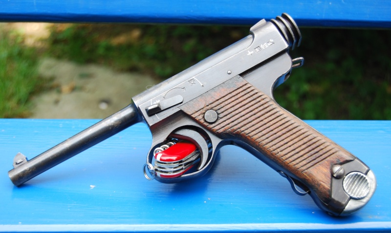

Vues générales
Pistolets japonais T14_dr10
Pistolets japonais T14_dr11
Pistolets japonais T14_ga10
Pistolets japonais T14_ga11

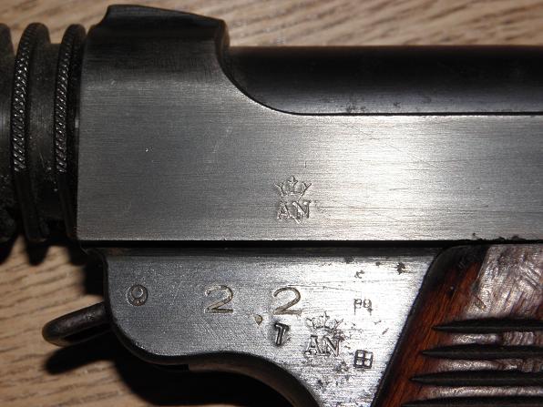

Marquages sur le côté droit de l'arme
Sur l'arrière de la carcasse se trouvent différentes indications :
l'arsenal qui a produit l'arme
la série de production
la date de fabrication
la marque d'inspection
Pistolets japonais T14_ma10
Marquage du haut : arsenal et série de fabrication
Le premier caractère est la marque de l'arsenal de Nagoya; le second caractère dans un cercle est un symbole phonétique, dans le cas présent il s'agit du "i", la première lettre de l'alphabet japonais. Les Japonais n'aimaient pas utiliser plus de 5 chiffres dans les numéros de série; lorsqu'une production dépassait 99'999 exemplaires, un nouveau symbole était placé devant la numérotation pour indiquer le début d'une nouvelle série.
L'usine de Toriimatsu fut celle qui produisit la plus grande quantité de Nambu T14, raison pour laquelle on trouve deux séries d'armes au sein de cette production.
Ce Nambu a donc été fabriqué par l'usine de Toriimatsu dépendant de l'arsenal de Nagoya et il s'agit de la première série.

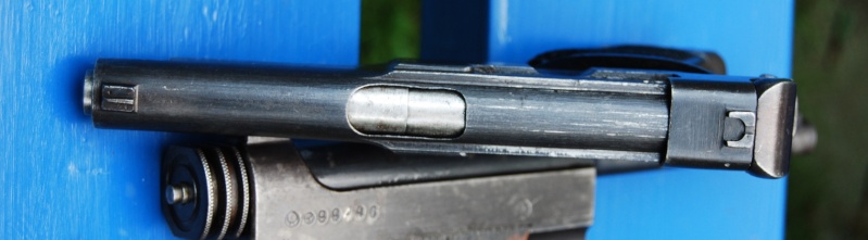

Pistolets japonais T94_sa10
Pistolets japonais T94_sa11

Message  reglofrance le Mar 05 Fév 2013, 18:40
Deterrage de post, je viens vous soumettre ce type 14, sans numero de series? D'apres les explications trouvées ici meme, il serait daté de 1927, fevrier, c'est bien ça?
Toute infos bienvenues Very Happy Pistolets japonais Vm_00410
reglofrance
Nombre de messages : 859
Pistolets japonais Empty Re: Pistolets japonais
Message  Invité le Mer 06 Fév 2013, 08:40
Je découvre ce post et Pistolets japonais 2863987946 excellent reportage, très instructif et réalisé par un passionné. Pistolets japonais 3361380237
Cornet en Belgique en a (le modèle 94) ce n'est pas pour moi un modèle de beauté mais cette arme est rare et heureux celui qui la possède. Pistolets japonais 72113

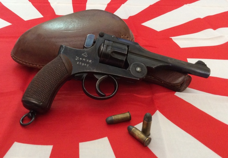

Message  Badabom le Lun 07 Sep 2015, 23:00
On n'en parle pas assez de celui-là... Wink
Pistolets japonais Img_0410
Pistolets japonais Img_0411
