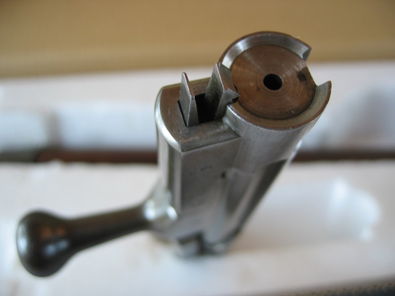

Message  CLOSDELIF le Mar 07 Mai 2013, 08:59
Voilà, à la demande générale d'un "G.M." Very Happy
Vous excuserez , je l'espère, la mauvaise qualité de la dernière photo: La chambre n'a pas voulu se laisser photographier..... No

Re: Qui connait le Gras d'enfants de troupe?
Message  cromagnon 07 le Mar 07 Mai 2013, 17:59
hello
deja une chose ,ce n'est pas une culasse adaptée pour cartouches de chasse et la cuvette de tir est identique sur mon gras de cadet.est ce qu'un culot de gras ou de lebel s' adapte dans la cuvette a l'extracteur quand la culasse est reculée ???? .
la hausse ne correspond a rien de ce que j'ai ou de ce que je connais .
Message  CLOSDELIF le Mar 07 Mai 2013, 18:15
cromagnon 07 a écrit:hello
deja une chose ,ce n'est pas une culasse adaptée pour cartouches de chasse .est ce qu'un culot de gras ou de lebel s' adapte dans la cuvette a l'extracteur quand la culasse est reculée ???? .
amicalement
cro
Oui, parfaitement bien.... Cool
