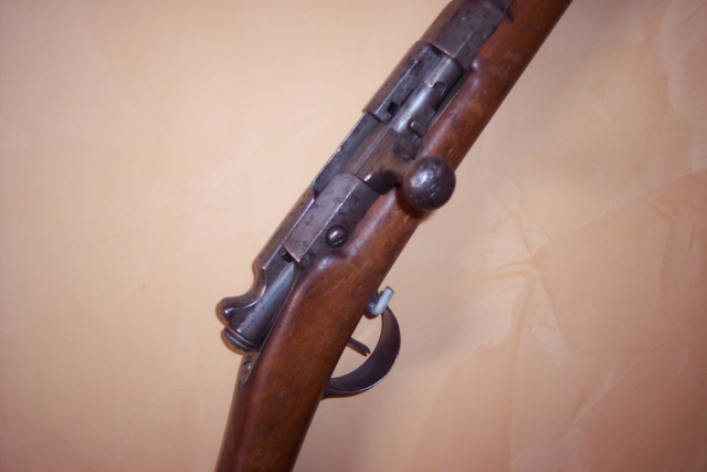

Un de mes oncles l'a été, (enfant de troupe, pas gras, bande de ce que vous êtes) et lors d'une visite à un de ses anciens, il m'a indiqué que ce dernier avait au mur un "Gras d'Enfant de troupe". Méconnaissance de la chose par mon oncle qui n'a su trop m'apporter de précisions (pardonnez lui, c'est un artilleur qui préfère les machins plus gros...) et totale ignorance de ma part.
Quelqu'un peut-il éclairer ma lanterne?

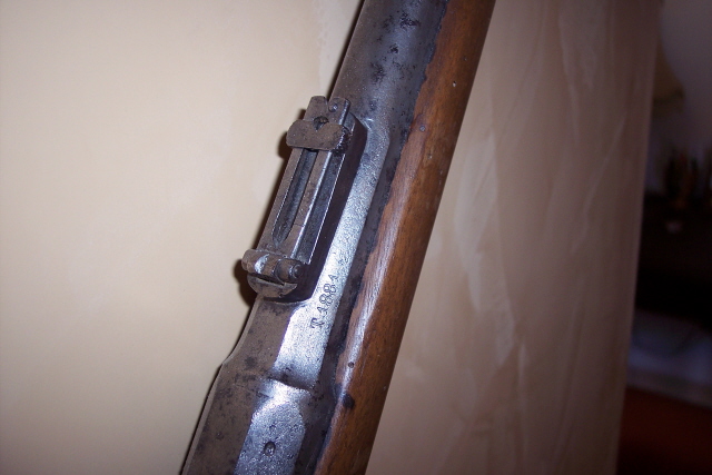

Bon, pour situer l'époque, l'ancien qu'est allé voir mon oncle était enfant de troupe pendant la guerre et a été renvoyé dans ses foyers au moment de l'arrivée des allemands sur l'école. L'arme dont il parle tirait. Il semble qu'il s'agissait d'un Gras en 11 mm mais avec cartouche à charge réduite. Mon oncle qui a été enfant de troupe à Tulle et au Mans dans les années cinquante n'a pas utilisé cet engin.
Dans les enfants de troupe de l'époque, l'armée forme l'enfant (à partir de 13 ans dans le cas de mon oncle), elle paie ses études et l'encadre dans un lycée-pensionnat-caserne, il porte l'uniforme etc... La conformation des ados implique probablement une arme avec un recul moindre que l'arme militaire et peut-être allégée.
Dans le Venner sur les armes américaines, on voit p.103 des élèves de la corniche militaire qui font une démonstration de tir avec une hotchkiss 1900, ils sont équipés de ce qui semble être des fusils Gras d'infanterie. Je n'ai que deux pauvres photos du fameux fusil, qui vient bien, selon ce que son proprio a dit, d'une école d'enfants de troupe, et rien qui donne une idée de ce qui peut le différencier éventuellement d'un Gras normal (chambre réduite?, monture allégée?)
S'agit-il d'un "modèle" spécifique ou seulement d'une arme "normale" qui a été affectée en école? Désolé si je vous ai envoyés sur une chasse au Dahut.
La hausse a une drôle de bobine, je n'arrive pas à la situer...
On dirait une hausse de carabine, mais plus loin sur le canon et toute plate... ce qui semble confirmer le tir réduit à courte distance.
Mon oncle a pensé qu'avec ces deux seules photos et les quelques renseignements qu'on lui avait donnés, je serais à même de ramener ma science. Espoir déçu...

Message  CESABC le Dim 12 Fév 2012, 20:32
pour illustrer ces intéressants échanges, je vous propose les photos de mon Gras scolaire rentré récemment, chambré en 11 mm "court" (l'étui est plus court que l'étui normal). Il ne possède pas de tenon de baïonnette, et aucune trace ne fait supposer qu'il y en a eu un un jour.
A noter le guidon déporté à gauche :
A part quelques N° et poinçons, il n'y a aucun marquage particulier.
Cordialement,
Jean-Marc
CESABC
